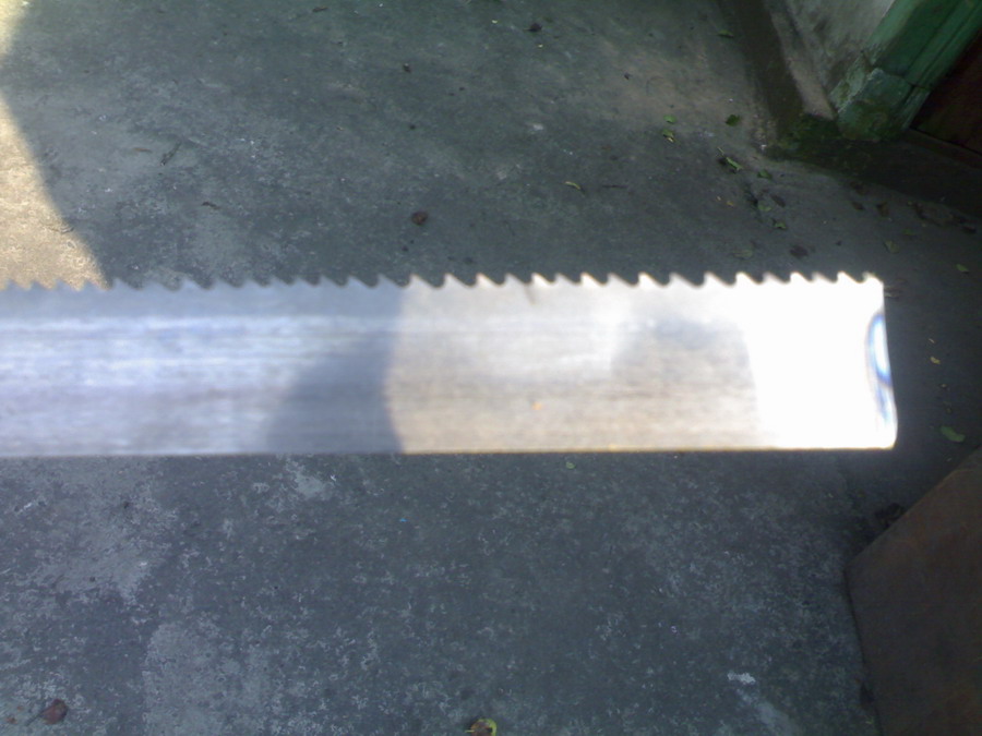

Прошу подсказать если кто сведущ в данном вопросе.....Какой металл у ленточной пилы. :oops:
Есть пара ленточных пил...1мм толщина, 23мм ширина...
Отрезок длинной 20-25см гнётся под углом более 90гр. :? без остаточной деформации....
Хочу сделать :roll: пару филейников.....Как металл?...Ржавеет?

У разных производителей разные марки сталей. В большинстве на ножи годятся. Весьма вероятно что-то вроде 9ХФ, 9ХС, 75Cr1, 8Н1А, 8x6НФТ, сандвик, реже быстрорезы. Клейма какие-нибудь на полотне есть? 8x6НФТ или сандвик лучший вариант. На 99,9% будет ржаветь.

Eugene
СообщениеДобавлено: Чт июл 19, 2007 1:30
Может известно хоть от чего полотно? По дереву или по металу? Зуб какой?

Главное - попрубуйте его надфилем, и опишите свои ощущения!
То что не быстрорез - однозначно!

СообщениеДобавлено: Чт июл 19, 2007 10:16
Полотно по металлу, зуб мелкий. Надфилем точиться, только надо давить сильно, а так просто склябает...

Вот нашёл на ней маркировку: PM OUS TMJ M42 430 (27*0,9) 5/8 KO 89398 Made in Germani.........написал все цыфры как есть...
Если есть инфа киньте
Eugene
СообщениеДобавлено: Чт июл 19, 2007 21:14
М42 HSS - быстрорез типа 11Р2АМ9К8 (с добавкой 8% кобальта). Калится до Hv 950 (свыше 68HRC). TMJ - чешская фирма http://www.tmj.cz/index.php?lang=en&a=1

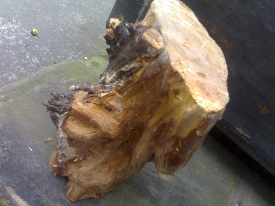

Вот часть пилы (если надо могу целую закинуть) и материал для будущей ручки....сувель берёзы или корень акации......Подскажите что выбрать, хочется и то и то....
Сори за плохое какчество снимков :oops: ....это с мобилы...NIKON умер.... :cry:
Увидел сувель липы, знаю что липа мягкое дерево, можно его на ручку или нестоит? :?:

Eugene
СообщениеДобавлено: Пт июл 20, 2007 0:14
Акация склонна к растрескиванию, липа мягковата. Сувель годится, особенно твёрдые с мелкосвилеватой плотной структурой и перламутровым отливом, с небольших наростов. Я бубингу люблю - воду не сосёт, не нуждается в пропитках, выглядит стильно. Кап, комель ореховый и кленовый хороши. Амбойна, корень туи шикарны.

СообщениеДобавлено: Пт июл 20, 2007 1:00
Я тоже склоняюсь к сувели 8) , уж больно текстура приятная, светлая и отдаёт перламутром...это да
Я уже делал ручку из сувели берёзы, но по неокуратности при заклёпывании расколол :cry: , поспешил,.....оч. жаль :cry: ручка была класная.....
