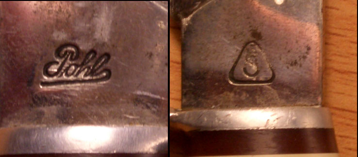

Нужно крупнее клеймо.
Флинстоун
СообщениеДобавлено: Пт июл 20, 2007 21:43
Может ещё, что то прояснит, а так спасибо за инфу. Теперь мне кажется, либо дед на ВОВ нож скомуниздил у фрица или в послевоенное время приобрёл, он жил в Германии долгое время. Сейчас уже не спросишь, а раньше он мне в руки не попадался.

интересно, а в 40е года уже были кнопки? (на ремешке ножен)
мак
СообщениеДобавлено: Сб июл 21, 2007 0:37
Были, но это туристический нож послевоенный, т.н. скаутский.
