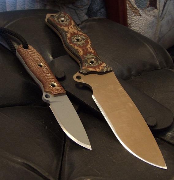

Нож я переточил на 23 – 25 гр. И получилось вот такая картина, толщина р.к. у пятки
1, 3мм, на середине подъема к обуху 1,8мм, на самом конце 2,5мм. Ширина р.к. 3мм.
Степень остроты – бритье без всякого нажима. Резал только прямолинейной частью лезвия. Так как рукоять довольно тонкая для такого мощного ножа, пришлось одеть перчатку. И…….Первые резы были очень агрессивные, 1 – 2 прохода и отскакивало. Я уже начал было подумывать, эХаааа!!! - раз 250 – 300 отхвачу….Вдруг после 30ти стала резко снижаться острота, и ЭТО я сразу прочуствовал, да еще этот совершенно идиотский чойл!.... . Еще после 30ти резов не мог держать ручку, так устала кисть. Также стал проявляться еще один симптом затупления р.к. - канат стало плющить и малярный скотч начал лопаться …Передохнул,…. дотянул до 100, при 10 – 12 туда сюда!!!! После этого рассмотрел Р.К., она имела большую степень светоотражения и затупления. Продолжать тереть канат совершенно тупым ножом, даже от столь знаменитой фирмы и дальше, не имело ни какого смысла, и уж тем более, желания!
Ножи из этой стали рассчитаны имхо, на применение крутыми парнями не обремененными ножефильскими комплексами, типа режет - не режет, не заморачивающимися на предмет влияния азота на образование нитридов, интерметаллидов и прочих подобных нежностей. Весь хим.состав инфи рассчитан на получения максимальной прочности при максимальной твердости. Вот этого у нее не отнимешь, отвалившийся заусенец ( при переточке) я бы смог завязать в узел, окажись 2 пинцета под рукой, и это при 60 ед! Режущая способность на уровне той же У8 при сравнительной твердости, и….. никаких чудес! А то, что кто то километрами режет ножами из этой стали канат….Ну так и баб в коробках распиливают, а Копперфильд, так тот вообще над толпой рулит по воздуху….
…….Вобщем, для себя, тему BUSSE - ИНФИ, я закрыл!
G.M.
Фото ножа - бесполезняка, попробую вставить.....
12.JPG [ 39.62 КБ | Просмотров: 33750 ]
