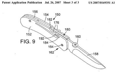

СообщениеДобавлено: Ср окт 17, 2007 17:18
Вот немного подравил, чтобы виднее было. А "спринглесс лок бак", это ж переводится как "бэклок без пружины", а систему на Виксах правдивее назвать пружина без бэклока. В общем не понятно.

Stockman
СообщениеДобавлено: Ср окт 17, 2007 17:31
Не путайте, у Штайгервольта действительно полноценный бэклок, то есть надо нажать и складывать, просто коромысло и пружина - одна деталь. А на Пен-найфе и Виксах не замок, а подпружинивание клинка, то есть просто складывается с усилием.
UPD. Бестолково написал про Штайгервольта, неправильно. Пружина - это часть плашки рукояти, так вернее.
Сейчас попробую найти картинку.
steigerwalt.jpg [ 34.54 КБ | Просмотров: 9171 ]
СообщениеДобавлено: Ср окт 17, 2007 17:55
О, спасибо, теперь разобрался. А то я думал, там замка нет именно, как на виксах.
СообщениеДобавлено: Ср окт 17, 2007 19:57
А-а-а-а-а-а.... Ну тада прикольный ножак!
