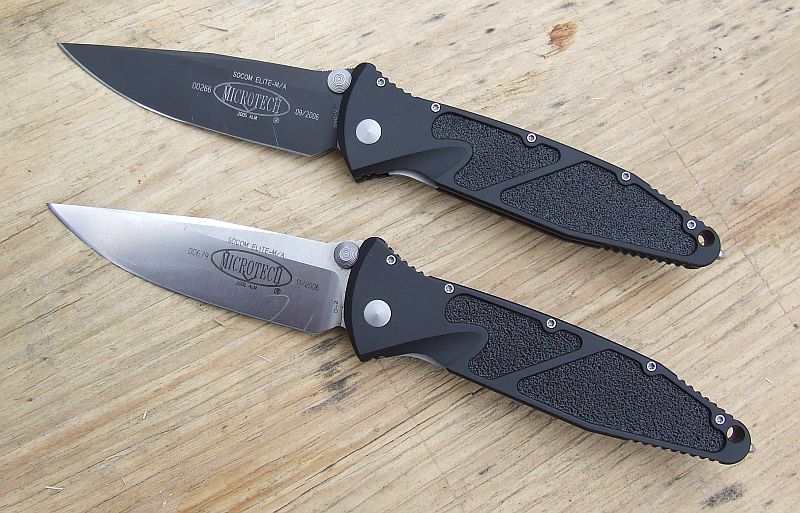

Так , обещанные фотки.
DSCF6195.jpg [ 113.36 КБ | Просмотров: 40909 ]
DSCF6198.jpg [ 108.68 КБ | Просмотров: 40907 ]
DSCF6210.jpg [ 129.72 КБ | Просмотров: 40902 ]
DSCF6211.jpg [ 81.18 КБ | Просмотров: 40907 ]
DSCF6213.jpg [ 70.75 КБ | Просмотров: 40911 ]
