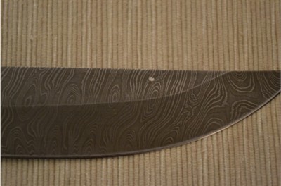

Подскажите кто знает, что за крапинка может быть на клинке? Одни говорят, что это частичка метала попала между слоями, кто то говорит, что это отметка испытания на твердость. Может кто все же мне расскажет, что это? Буду признателен. :wink:
нож.jpg [ 190.11 КБ | Просмотров: 7905 ]
 Заголовок сообщения: Re: Неопознанное пятно на ДАМАСКЕ
СообщениеДобавлено: Вт апр 09, 2013 20:10
Глупость! На мой взгляд есть два варианта происхождения данной кляксы. 1). Элементарный брак при проковке, но мало вероятно. 2) Клин не был хорошо обезжирен перед протравкой и как следствие не очищеный участок не протравился.
СообщениеДобавлено: Ср апр 10, 2013 0:49
со временем тогда должен потемнеть
СообщениеДобавлено: Ср апр 10, 2013 0:53
Или поржаветь. 8) Можно просто обезжирить и точечно протравить ХЖ.
BigAries
СообщениеДобавлено: Ср апр 10, 2013 18:13
Iskander А подскажи чем протравить и обезжирить можно?
СообщениеДобавлено: Ср апр 10, 2013 18:34
А леХко. :) Только сперва обезжирим а потом протравим ОК? Берём любое моющее средство, лучше Фери, моем клинок моющим средством несколько раз до того состояния когда тонкая струйка воды растекается по всему клинку равномерно, т.е. не собирается в капли а растекается плёнкой. После этого наносим раствор ХЖ хлорного железа на клинок, в Вашем случае тампоном на светлое место, ждём секунд 20-30 смываем водой. Хотя что я Вам рассказываю, тут всё изложено. viewtopic.php?f=6&t=15363
Rodion818
СообщениеДобавлено: Вс апр 14, 2013 18:41
Наверное просто Вы накосячили :|
