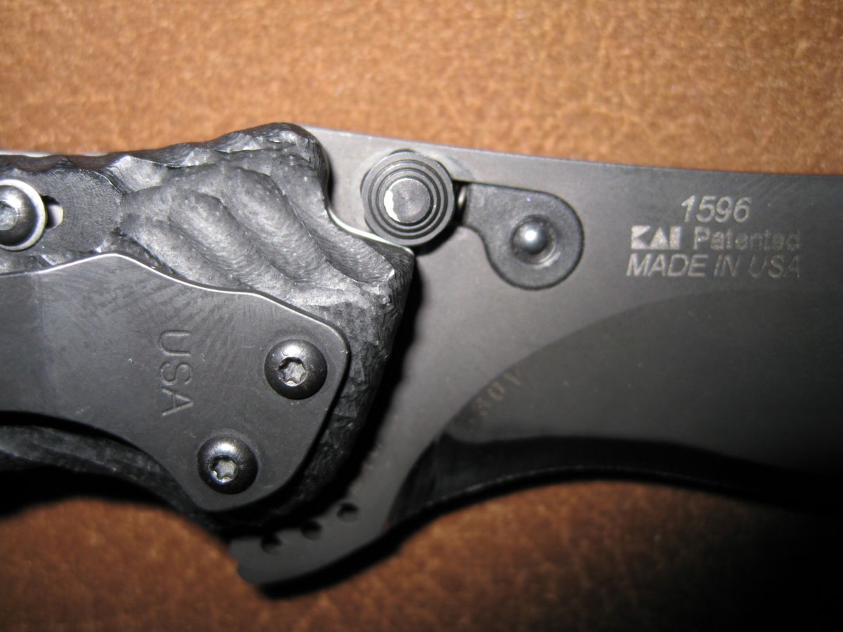

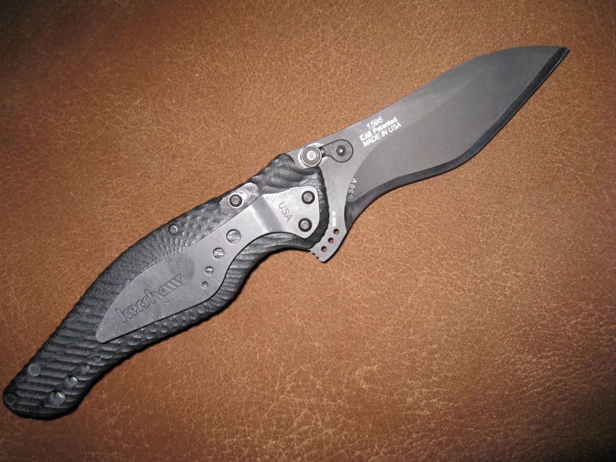

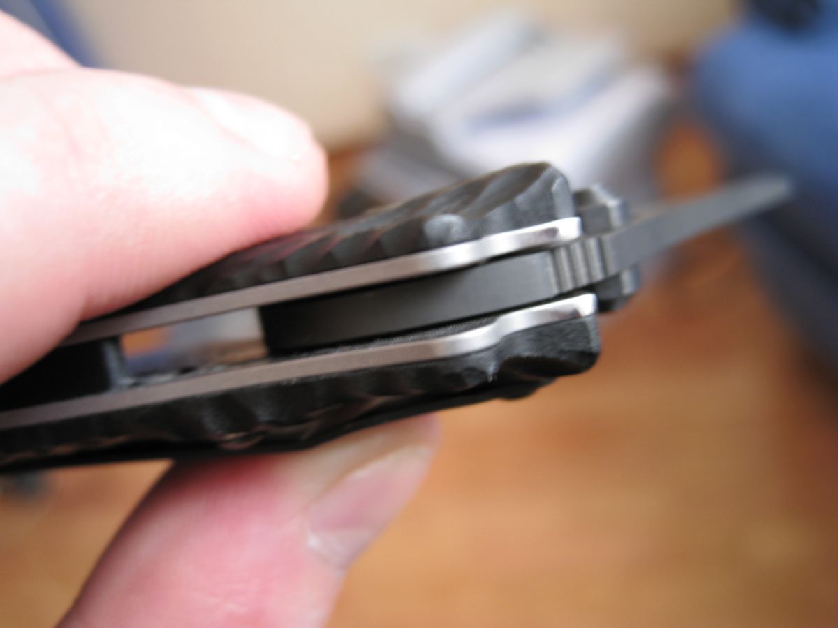

Всем здравствуйте!
Недавно я делал ревизию этого ножа и обнаружил микроскопический вертикальный люфт.
Естественная реакция - пошатать посильнее. И в результате я непринужденно сложил его двумя пальцами. Последующие эксперименты показали, что он складывается от легчайшего постукивания обухом.
Хорошенько изучил запирающие шпеньки и грани накладок, на которые они заходят. Обнаружил только мизерную выработку на накладках. Так что грешить на это - несерьезно. Видимо брак был изначальный, но я раньше не проверял.
Выкладываю фотографии запорного узла и прошу совета: если аккуратно сточить накладки, чтобы шпенек заходил поглубже? Поможет ли зафиксировать?

СообщениеДобавлено: Пт фев 22, 2008 14:36
ИМХО, если сточить накладки, то клинок закидываться будет. Горделиво так. :). Не айс получится... Терзают меня смутные сомнения, что конструкция замка порочна по своей сути... Малейшая ошибка в расстоянии от оси клинка до места контакта с накладками - и замок не держит. :(
СообщениеДобавлено: Пт фев 22, 2008 14:43
Если прорезь в клинке дает еще дополнительное пространство для запирания, то по-моему, помочь стачивание накладок может. Но я по картинкам судить боюсь. В любом случае выбирать надо совсем чуть-чуть, иначе произойдет то, о чем Михалыч пишет.

СообщениеДобавлено: Пт фев 22, 2008 14:59
Понял, спасибо!
Это я, наверное, к Кукину зайду. Вроде он декларировал, что со складниками работает в части ремонта.
А прорезь в клинке дает еще смелых1-1,5 мм хода.

Alexx_S
СообщениеДобавлено: Ср мар 05, 2008 13:46
Нож очень симпатичный, конструкция замка интересная.
Воочию я его не видел, но позволю сделать некоторые предположения.
Поскольку хода запирающиего элемента хватает, дело в ограничителе угла открывания лезвия. Т.е. я предполагаю, что лезвие открываетя не до конца. Можно разобрать нож и посмотреть. Доработать скрытую часть лезвия намного проще. Вполне достаточно будед слегка подточить часть лезвия, являющуюся упором, чтобы нож при открывании заходил дальше.
Если кажется, что клинок будет "закидываться", то еще один способ - уменьшить диаметр шпенька, это гораздо лучше, чем трогать накладки
