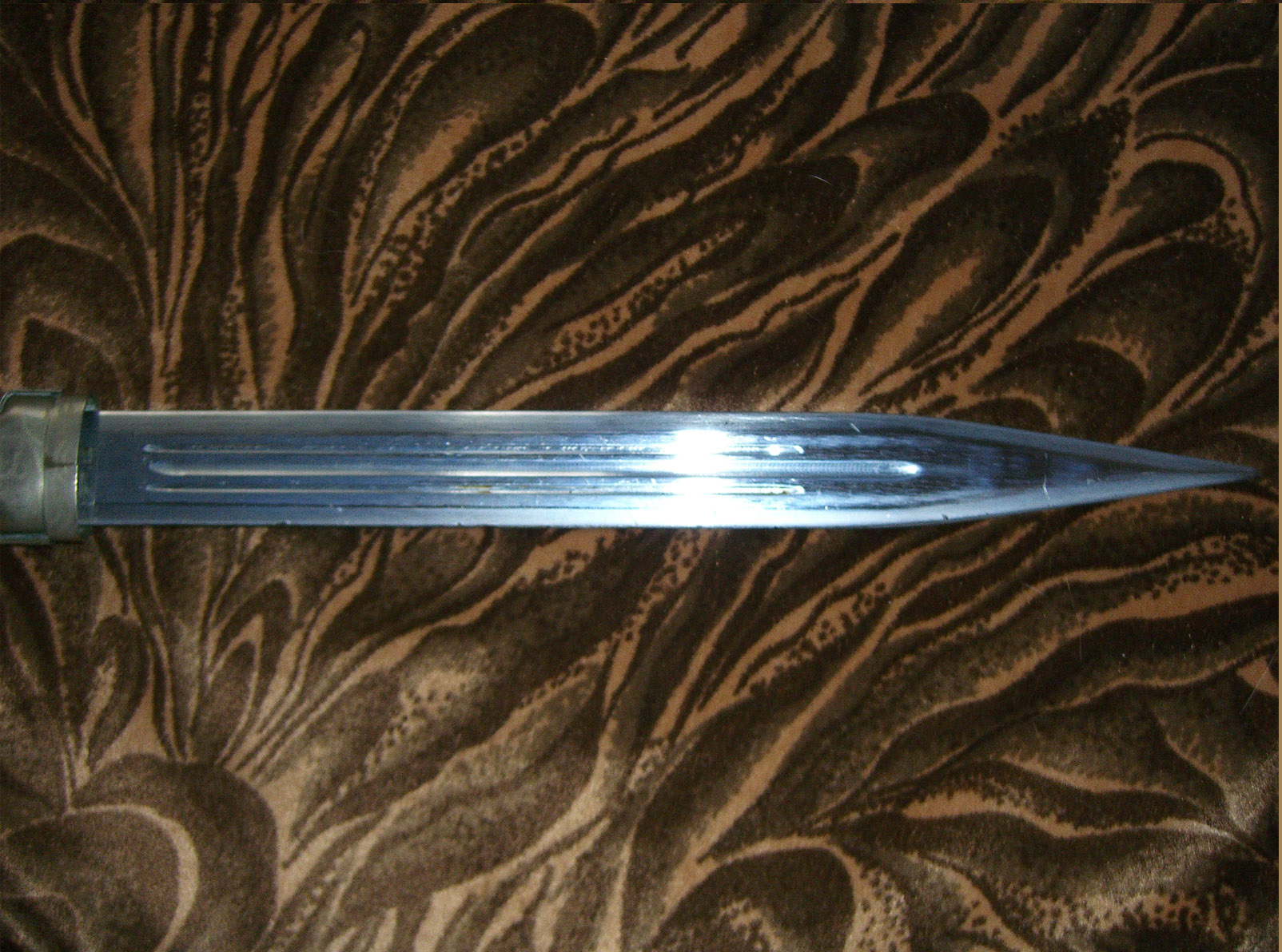

Вот незнаю как это назвать рестоврацией или обработкой металла! У меня такая проблемма - есть кинжал -( сувенир ) из мягкого металла скорее всего алюминия, и им знакомые пару раз ударили , разумеется на нём теперь есть царапины и 3 не глубокии выемки 1 миллиметр отсилы! Не подскажите как теперь можно его "ПОЧИНИТЬ" ???? Можно ли его куданибудь отдать на обработку и полировку металла, или же можно гденибудь заказать точную копию самого клинка чтобы потом его вставить обратно в ручку!!!
Любым советам по решению этой проблемы буду очень признателен!!!

СообщениеДобавлено: Вт мар 18, 2008 16:32
вот фотка!
Комментарий к файлу: КИНЖАЛ!
CIM8856456G2417.jpg [ 490.68 КБ | Просмотров: 11278 ]
СообщениеДобавлено: Вт мар 18, 2008 16:38
Мой совет - забить на проблему. Кинжал с алюминиевым клинком - дешевая сувенирка.

на фото плохо видно, но если на РК матины по 1 мм - то необходимо восстанавливать РК. Оденьте на дрель круг с липучкой под наждак - 150 р, и бумагу с липучной на нее (еще 70р) думаю 240 зерно для алюминия хватит, после того как снимите этот мм. РК - полирнуть 320.

Избавиться от вмятин на режущей кромке - 20 мин. работы(если это действительно алюминий). Берете крупный напильник и тупо спиливаете РК до тех пор, пока общая геометрия не будет вас удовлетворять. Потом этим же напильником вsdjlbnt режущую кромку, потом более мелким напильником сглаживаете царапины. Алюминий - металл очень мягкий и обработке поддается очень легко. Вот с полировкой - сложнее. Во-первых алюминий сам по себе не блестит, т.е. сколько ни полируй - зеркалом не станет. Но царапины убрать можно просто сделав поверхность клинка гладкой и однородной(можно и не полировать). Делается это мелкой наждачной бумагой. Сначала обыкновенной нулевкой, а потом какой-нибудь деликатной, зернистостью так 1000 или 1500. За 2-3 часа работы можоно его полностью реанимировать.
Вот только вряд ли кто-то будет заморачиваться с алюминиевым клинком. Не стоит он того, чтобы тратить на него время, силы и абразивы переводить.

Сомневаюсь, что клинок может быть из алюминия, скорее всего это незакалённая сталь. Сколы на РК можно убрать только сточив металл на глубину скола по всей длине клинка, что весьма хлопотно. Полировать мелкими шкурками (1000, 1500, 2000), затем пастой ГОИ. Самое разумное - оставить как есть, но если очень хочется попробовать исправить, то почему бы нет?

Скажите а если только шкурками мелкими пользоваться, можно испортить?

Ну испортить можно чем угодно, даже батоном колбасы - все от таланта зависит! :lol:
А так вообще при работе шкурками главное не касаться ребер(чтобы не замылить), и все время водить в одном направлении(ато поверхность будет ровная, но визуально не красивая, пятнистая).
