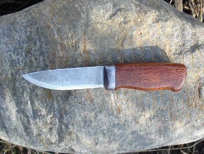

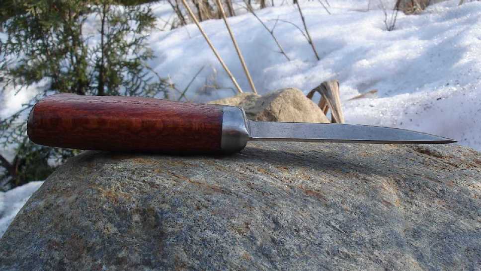

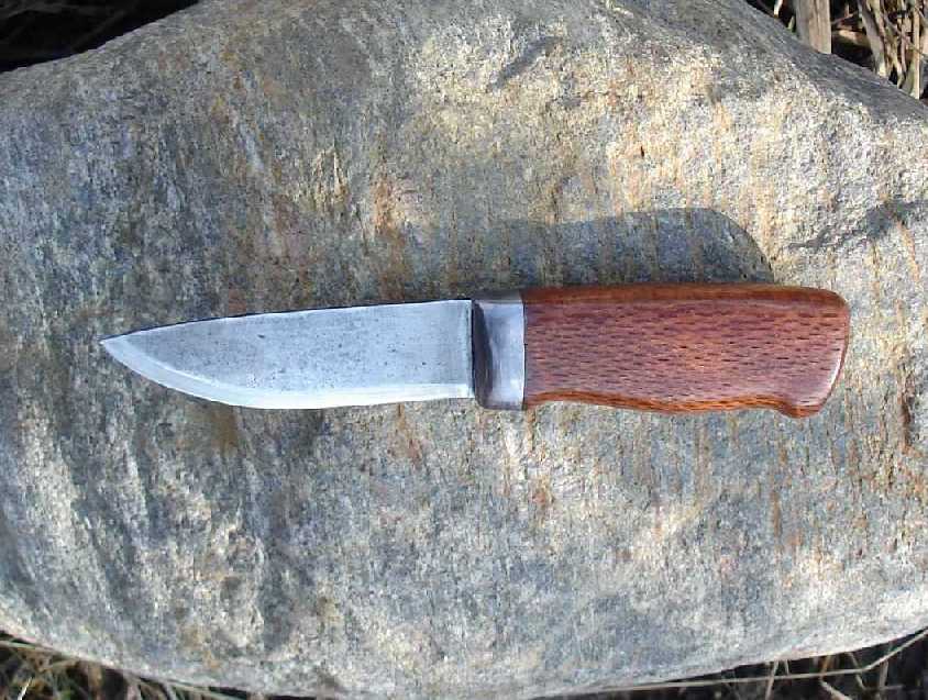

В прошлую пятницу поставил собственный рекорд по скорости изготовления ножа - 3 часа с нуля. Вот как это было :-)
приехал домой в 14-00, погода супер! Дай, думаю пивка на улице попью. Вышел, бутылочку выпил. Чувствую - руки зачесались. Варвара отковать не получится - угли все на прошлый клинок извел, а новые не купил. Что делать? Вспомнил! Уже год быстрорез валяется! Болгарку в руки и вперед! Потом точильный станок заработал, потом корвет, потом уже дрелью шлифанул - нормальный клиночек вышел (вторая бутылка пива кончилась) Не, думаю, клиночек надо одеть. А что у меня там завалялось? А, это ж лайсвуд лежит без дела! Сверлить, однозначно! Пора делать больстер. Латунь есть а надфилей 2 мм (под быстрорез) нема :-( Выпил третью :-) Фигня, думаю, олово есть! Расплавил, хвостовик нагрел, все залил - пора обточить. Пока обтачивал да шлифовал четвертая закончилась :-) В масло для пропитки полока окунул и фотографировать. (После фото-сессии обратно в масло сунул)
Ну вот и результат :-D
клинок 95 мм. общая длина 190. обух 2 мм.
Твердость (как у всех быстрорезов) около 62. Стекло царапает.
