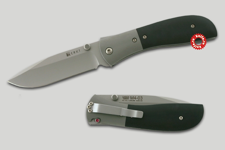

Подскажите пожалуйста CRKT M4-03 является ли ХО или нет и почему. Запутался в ГОСТАХ.
Купил недавно, а сертификата не найти.
Так как работаю в аэропорту постоянно возникают вопросы ко мне у СМ.
Но на работе менты хоть свои. А как в городе? Увидят клипсу, скажут -автомат - более 9см - клинок 3мм. Что им говорить? Спрашивал в магазине, говорят - носите спокойно это не ХО. Дайте сертификат. Пока нет. Почему не ХО тогда. В ответ - не ХО и всё.
И вообще чем автомат отличается от полуавтомата?
CRKT Carson M4-03
Длина лезвия - 9,5 см., толщина - 3 мм.; длина ручки - 11,1 см, общая длина - 20,6 см.; материал клинка - сталь AUS 8, закалена до 56-58 HRC; на металлической рукояти - чёрные Zytel'евые накладки; вес ножа - 130 гр. Нож оснащён, как уже говорилось, механизмом ускоренного открывания OutBurst Assist и предохранителем от случайного складывания AutoLAWKS.

Ассист не является полноценной автоматикой. Так что - до 15 см не ХО! Главное, чтобы сотрудники органов были в курсе этого тонкого различия.

с ассистами, я думаю, не все так просто... Где в законе сказано, что ассист - не автомат, и вообще, каково там определение "автоматичности" ножа? Если честно, хз, не все так радужно с ассистом...
В законе сказано так:
"...На территории Российской Федерации запрещаются:
1) оборот в качестве гражданского и служебного оружия:
... холодного клинкового оружия и ножей, клинки и лезвия которых либо автоматически извлекаются из рукоятки при нажатии на кнопку или рычаг и фиксируются ими, либо выдвигаются за счет силы тяжести или ускоренного движения и автоматически фиксируются, при длине клинка и лезвия более 90 мм;...."
При нажатии на кнопку или рычаг. Кнопки у ассиста нет, а рычаг?
рычага тоже нет. ты толкаешь само лезвие за флипер или за шпенек.
но вот про
написано как-то размыто, но мне кажется что ассисты вполне попадают в эту категорию...

холодного клинкового оружия и ножей, клинки и лезвия которых либо автоматически извлекаются из рукоятки при нажатии на кнопку или рычаг и фиксируются ими, либо выдвигаются за счет силы тяжести или ускоренного движения и автоматически фиксируются, при длине клинка и лезвия более 90 мм.
Менты именно до этого и докапываются.
Странно что был у меня Camillus HEAT(недавно здесь продал) и на него был сертификат.
Сегодня опять звонил в СУ. Они тупо стоят на том, что этот нож не ХО.
Набрались наглости и предложили мне самому отдать его за деньги на сертификацию.

Я бы убрал ассист. Нож гармоничный, расставаться не стоит, на мой взгляд, но напарываться на неприятности тоже незачем.
ну хз, на мой взгляд, это можно и рычагом назвать. А про ускоренное открывание я тоже хотел упомянуть - вдвойне подозрительно...

я про автомат говорил. А Хит и другие ассисты - просто скользкая тема, но не явные автоматы. ХЗ.

Ну тады получается, господа, что все Керши, Бенчи и СРКТшки с ассистами или флипперами вне закона :?: . Ведь есть приспособа для открытия :!:

"за счет силы тяжести или ускоренного движения и автоматически фиксируются"
только что попробовал открыть Милю инерционно :(
710 инерционно... :(
Соком Элит инерционно... :(
КУДА инерционно... :(
Стивен Сигал инерционно... :(
Фараон инерционно... :(
уже боюсь залезать глубже на полки...
выводы совсем неутешительны :oops:
