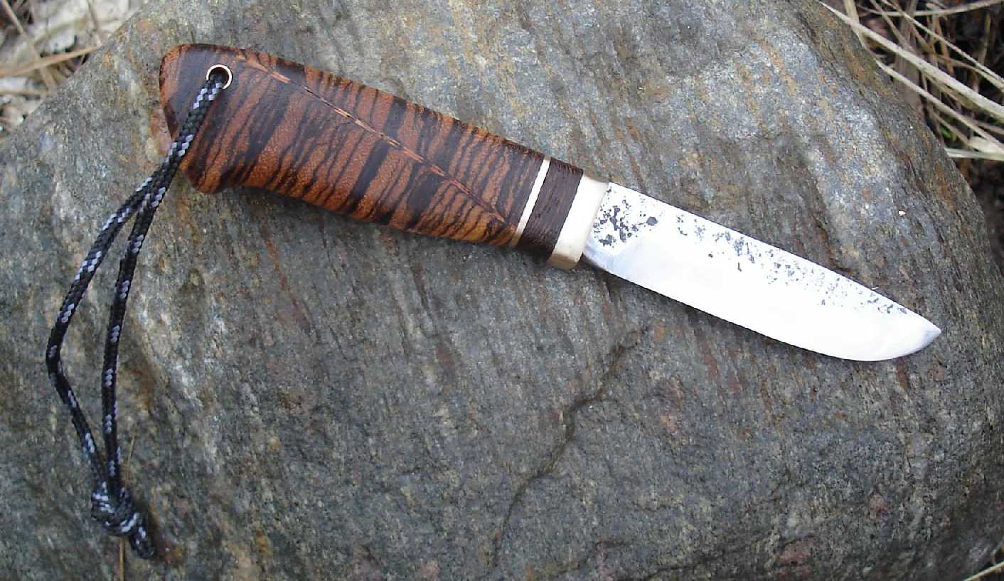

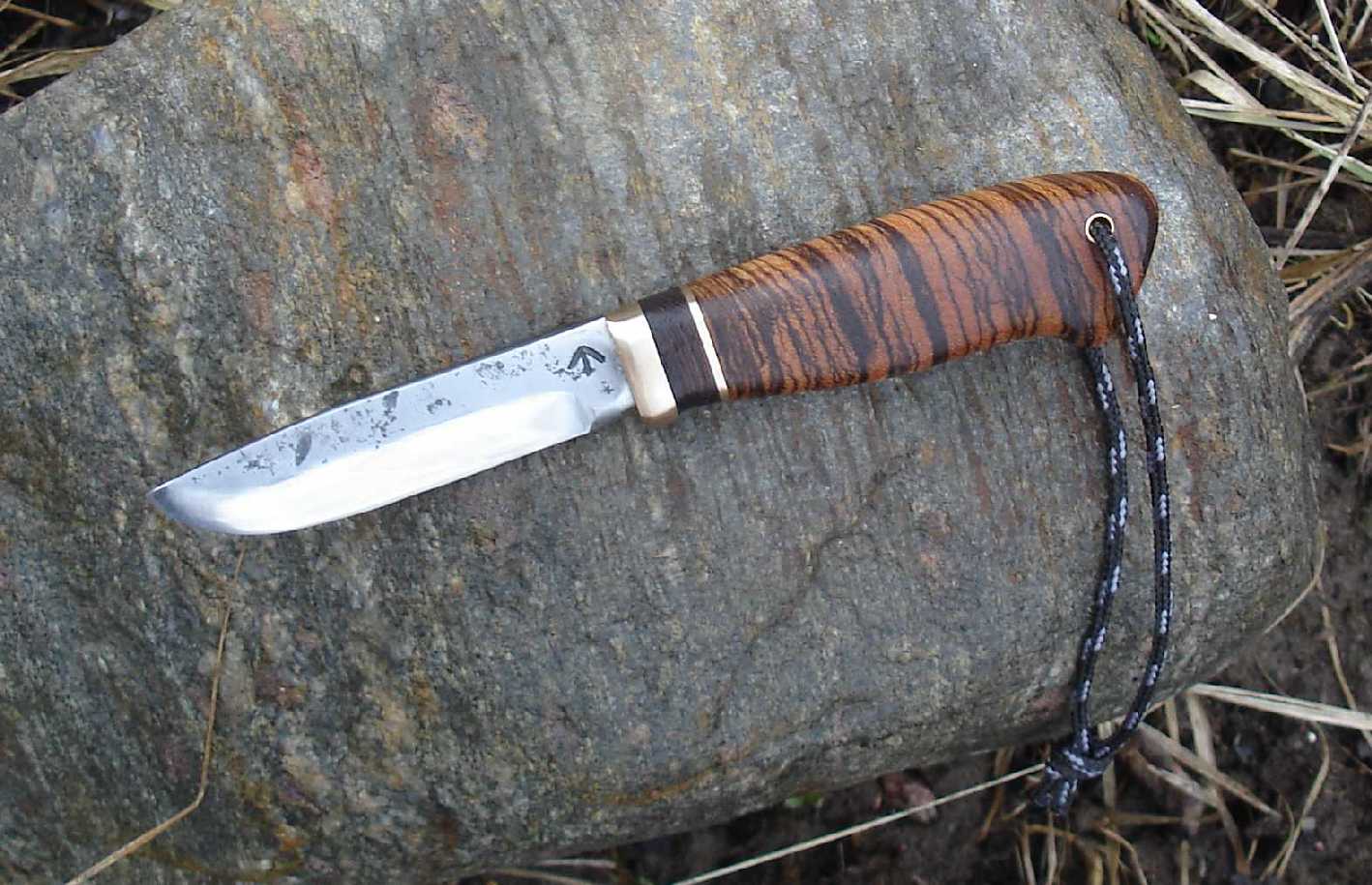

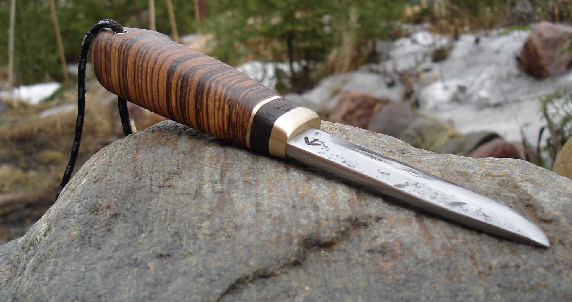

Сделал новый нож.
общая длина 21 см. кованный клинок 10 см. Обух 5 мм. у больстера, 3 мм. у конца. Латунь, венге, зебрано
шнур будет кожанный (вместе с ножнами)этот пока временно одел

Мне нравится. Два нюанса, ИМХО:
1. Толстовата рукоять. Для короткопалых будет неудобна однозначно, у меня длина пальцев нормальная, но тоже смущает массивность рукоятки...или это фотка искажает :?
2. Толстоват клинок - 5 мм. Мощнецкий такой протыкатель гаражных ворот :)

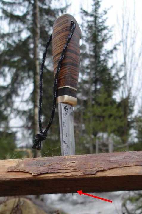

1.Рукоять толстая, ибо делал под себя и для себя :-) а у меня рука большая.
2. лучше фото покажу. 30-ка один удар поперек волокон
5.jpg [ 32.64 КБ | Просмотров: 7896 ]

Любой инструмент под свой определенный вид работ. Так что
хорошо иллюстрируется фоткой с доской. :)
СообщениеДобавлено: Вт апр 08, 2008 21:33
Впечатляет. :). Рука при таком богатырском замахе не соскользнула, упаси господь? Я в последнее время к протыкальщикам без гарды с опаской отношусь...
СообщениеДобавлено: Вт апр 08, 2008 21:38
Дык темлячок ведь имеется! :D

про темляк уже сказали ;-) именно для этого и одел, потом на кожанный заменю

sigur
А ударил так не слабо! Как молотом по наковальне! :D
СообщениеДобавлено: Вт апр 08, 2008 22:13
них.. себе удар! :shock:
Уважаю, сразу кузнеца видно! :!:
СообщениеДобавлено: Вт апр 08, 2008 22:21
sigur
Раньше на ножи смотрел,ну нож и нож,а после доски очень заинтересовался :D :D :D
СообщениеДобавлено: Вт апр 08, 2008 22:34
2 Роман
Последняя фотка рекламирует скорее не нож, а того, кто им воспользовался. :wink: 8)
СообщениеДобавлено: Вт апр 08, 2008 22:43
Пользователь хорош,но и ножом не всяким так воткнуть можно.
СообщениеДобавлено: Вт апр 08, 2008 22:59
Да-да, филейником так не получится :lol:

На второй фотке, вдоль рукояти, древесина какой-то полоской пошла. Косяк чтоли? Очень жаль, такое дерево красивое....
Эта текстура древесины такая, я из за нее этот конкретый брусочек и выбрал, очень необычный рисунок.
Текстура очень мне понравилась, боялся что исчезнет в процессе стачивания, но нет, осталась :-)
