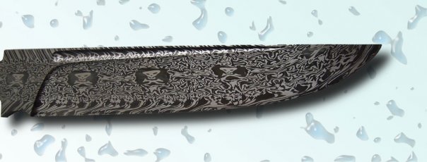

Возвращаясь к последней встречи хотел выложить клинок, поразивший меня рисунком...как делали не знаю, кто тоже не знаю, просто нашел в инете...

Порошок.

мозаичный булат?
СообщениеДобавлено: Вт апр 08, 2008 15:08
Порошок, выпекли как пирожок. :)

Мозаичный дамаск ,два отдельных вида,рисунок "черепушки" торсированный дамаск,а?

Клинок похож на работу Пьера Реверди. У него такая техника.

Риверди-однако правильно.В книге Ленида Борисовича Архангельского "Секреты булата" всё описано.Я сфоткал страницы для вас,но так и не научился на вашем сайте выкладывать фото.Всё сделано по технологии кузнечной сварки...короче "дамаск"

Трёхрядный дамаск. Верх и низ - мозаичная кручёнка (турецкий), в середине торцевая мозаика, полученная порошковым методом. ИМХО. О технологиях всё расписано у Л.Б.Архангельского на сайте:
http://www.arhangelskie.com/stat_4.html

нашел кто это сделал : Клинок "Веселый Роджер", 2007 г.
Автор - А. Цыпкин. Мозаичный дамаск. Ковка

Интересный клинок. Но, честно говоря, мне клинки с черепушками, жуками и прочими картинками не очень нравятся. Во-первых, это всё-таки другая технология (не классическая кузнечная сварка), а во-вторых, смотрятся они неестественно, как нарисованные. ИМХО такие картинки выглядят чужеродными на клинке. Есть ещё разноцветный дамаск, но это уже совсем за границами моего понимания.

Ух ты, не ожидал, что это россиянин сделал. Работа очень приличного уровня, ИМХО. Респект мастеру.
