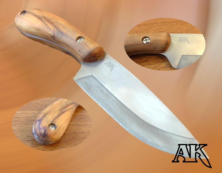

Сделал на досуге ножик - скиннер
Общая длина: 220 мм.
Длина клинка: 120 мм.
Ширина клинка: 35 мм.
Толщина клинка: 2 мм.
Ширина спусков: 10 мм.
Материал клинка: 65Х13
Материал рукояти: Груша
Пропитка: TeakOil
Тип монтажа: накладной
Skinn3.jpg [ 92.86 КБ | Просмотров: 6466 ]
СообщениеДобавлено: Ср май 07, 2008 11:30
я бы такой скинер взял на кухню, зелень шинковать )
т.е. я не хочу сказать, что как скинер он плох, я не охотник, не знаю.. просто с утилитарной точки зрения мне нож показался удобным именно на кухне..
СообщениеДобавлено: Ср май 07, 2008 14:11
Присоедяняюсь к посту >>яркий ник<<.
ORION, клинок как я понял тоже Ваша работа? Клеймо - травление?

Клинок - моя работа, клеймо вытравлено электрохимическим методом, через шаблон.

а можно поподробней как через шаблон? 65Х13 это же нержавейка, как она травится - также солью?
ORION писал(а):
Клинок - моя работа
- еще раз респект, спуски прям как со станка ЧПУ.

Травится так же, той же солью, просто дольше по времени. А по технологии клейма вот моя статья (лежит на www.zadi.ru)
Логотип или клеймо.
Для протравливания небольшого логотипа или клейма изготовителя на клинке можно воспользоваться следующим методом.
1. Подготовка клинка и логотипа.
На подготовленный и обезжиреный клинок приклеиваем оракал с вырезанным шаблоном с или покрываем необходимый участок быстросохнущим мебельным лаком. Покрываемый участок в обоих случаях должен быть немного больше будущего логотипа. При использовании лака, после его высыхания, наносим на клинок с помощью обычной копировки рисунок логотипа. Далее острой иглой процарапываем до металла те части рисунка которые должны протравиться. Можно воспользоваться методом нанесения рисунка при помощи лазерного принтера и глянцевой бумаги, однако в этом случае нам понадобится негатив.
2. Подготовка раствора для электролиза.
В небольшой стакан насыпаем две кофейной ложки пищевой поваренной соли и наливаем воды. Для лучшей растворимости соли можно воспользоваться кипятком.
3. Процесс протравливания.
К хвостовику клинка крокодильчиком подключаем минусовой провод блока питания. К плюсовому проводу прикручиваем гвоздь (к острию гвоздя, можно припаять). На головку гвоздя наматываем немного ваты или бинта чтобы получился тампон. Обмакиваем тампон в раствор, немного отжимаем и прикладываем к нашему рисунку. В этом варианте все происходит намного быстрее и легче контролируется процесс. Недостатки: зональный нагрев клинка (некритичный) и самого гвоздя (неудобно держать в руках). Кроме того, из за локального нагрева возможно отслаивание лака и оракала, так что необходимо соблюдать осторожность, аккуратность и не спешить. И еще, желательно почаще менять тампон и следить за тем, чтобы раствор не выходил за границы защищенной области.
4. Заключительные операции.
После завершения процесса смываем лак (тонер) ацетоном или сдираем оракал, промываем клинок и слегка полируем на войлочном круге.

хороший нож, фото бы в профиль, а то пропорции непонятны
