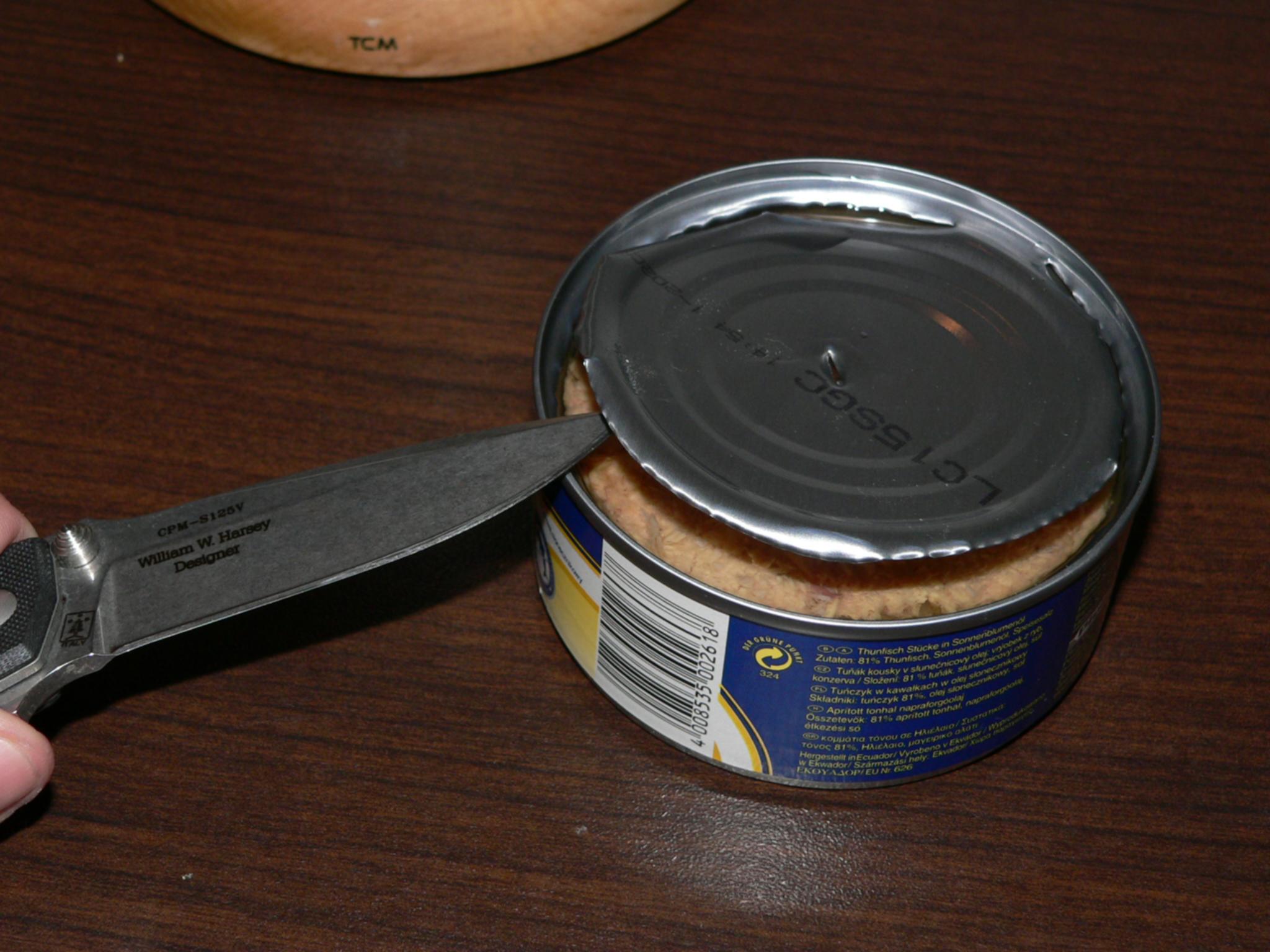

тест номер два открытие банки
прошел тест отличненько - РК замялась почти никак один малюсенький скол - на том месте где я проворачивал клинок в банке а в остальном еле заметное замятие или меньше
стоит ли говорить что выправить РК было несколькоминутным делом...
пока складывается впечатление что сделали клинок из того что под руку попалось - а попалась партия спм125в.....
и так как боялись чтобы не завалили их сломаными клинками - сделали средненькое ТО в сторону мягкости и не особой резучести
однако если смотреть на проблему вобщем - то отлично выступил клинок на банке консервной

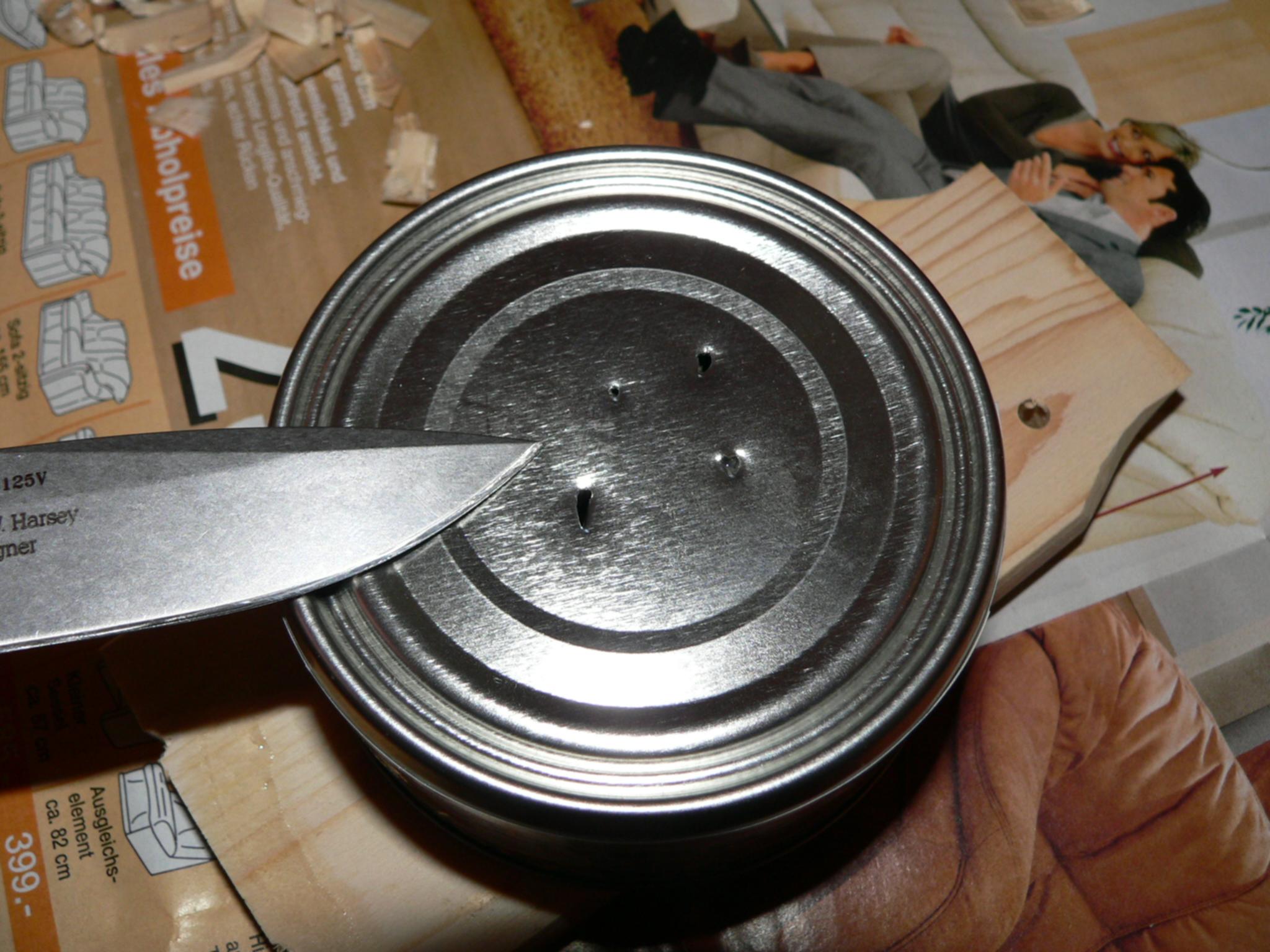

тест номер четыре - на кончик - в банке ковырял - все выдержал кончик тверый
РК около кончика немного повреждена - но минутное дело на экстрафайне от ДМТ

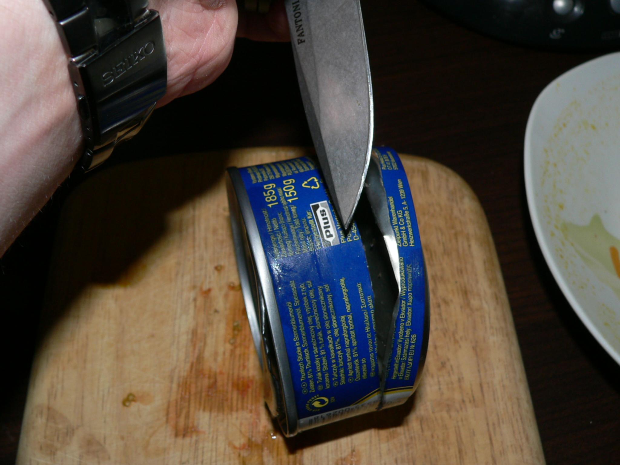

тест номер второй день :)
я попробовал резать банку как колбасу - так как банка вся в масле и взяться за нее по причине ее не большой длины было затруднительно я проткнул ее сбоку и потом стал отрезать по кругу всей длиной РК
отрезал примерно процентов 70 от длины окружности и все - она вся в масле стала прокручиваться и мне стало не особо приятно резать по причине боязни за свою руку
клинок - большей частью бреет есть небольшие проблески но они минимальны
60.jpg [ 208.4 КБ | Просмотров: 11257 ]
