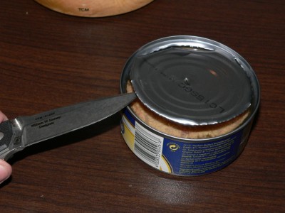

тест номер два открытие банки
прошел тест отличненько - РК замялась почти никак один малюсенький скол - на том месте где я проворачивал клинок в банке а в остальном еле заметное замятие или меньше
стоит ли говорить что выправить РК было несколькоминутным делом...
пока складывается впечатление что сделали клинок из того что под руку попалось - а попалась партия спм125в.....
и так как боялись чтобы не завалили их сломаными клинками - сделали средненькое ТО в сторону мягкости и не особой резучести
однако если смотреть на проблему вобщем - то отлично выступил клинок на банке консервной

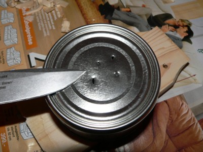

тест номер четыре - на кончик - в банке ковырял - все выдержал кончик тверый
РК около кончика немного повреждена - но минутное дело на экстрафайне от ДМТ

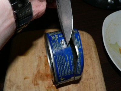

тест номер второй день :)
я попробовал резать банку как колбасу - так как банка вся в масле и взяться за нее по причине ее не большой длины было затруднительно я проткнул ее сбоку и потом стал отрезать по кругу всей длиной РК
отрезал примерно процентов 70 от длины окружности и все - она вся в масле стала прокручиваться и мне стало не особо приятно резать по причине боязни за свою руку
клинок - большей частью бреет есть небольшие проблески но они минимальны
60.jpg [ 208.4 КБ | Просмотров: 11286 ]

СообщениеДобавлено: Ср май 07, 2008 18:40
asi писал(а):
порезать могу - только сложно это сделать 75 мм клинком да и банка у меня не длинная :)
мда, про 75 мм - это я не подумал. я резал банку из-под маслин, точнее пытался - она, гадина, стенка смялась (стала плоской в месте где резал), сколько потом не давил, на резал - не получилось, т.е. грубо говоря, это практически тоже самое, что положить плашмя лист жести на стол и попытаться от него отрезать полоску. глупое занятие, короче.
по поводу разницы керша и спая - спай мейд ин джапан, керш - мейд ин штаты, хотя я и не уверен, что сама сталь не прошла ТО в японии.
о, увидел картинку!
а стенку банки вы протыкали и потом резали, или сразу резали?
СообщениеДобавлено: Ср май 07, 2008 18:53
я же написал - сначала проткнул иначе хрен ее продавишь и прорежешь
__Z V I R__
