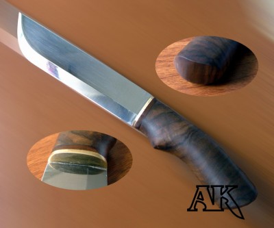

Нож "Помощник туриста".
Предназначение: Кемпинговый, рубка хвороста, веток для костра, костей при разделке крупной дичи.
В общем, большой нож для туриста и охотника.
Материалы:
Клинок: Lauri Leuku polished
Размер клинка: 175x38х3мм
Материал клинка: Carbon Полированный
Рукоять: Комель ореха
Больстер: Латунь, кожа
Монтаж: Всадной, эпоксид
Пропитка: Teak Oil, Карнауба
Tourist.jpg [ 78.61 КБ | Просмотров: 7016 ]
СообщениеДобавлено: Ср май 07, 2008 12:08
ORION
Из поста неясно: Хвастаетесь, что имеете такой или предлаете? :wink:
ORION
СообщениеДобавлено: Ср май 07, 2008 12:14
В смысле хвастаюсь, я его сам сделал :lol:
СообщениеДобавлено: Ср май 07, 2008 12:39
Красивый нож, респект!
Ingwar
СообщениеДобавлено: Ср май 07, 2008 12:57
Хороший режик! Рабочий.. :wink:
СообщениеДобавлено: Ср май 07, 2008 13:09
В таком случае - примите поздравления. Отличная работа. Да и фотки обоих ножей (другой пост я тоже читал) неплохие.
Кстати, заточка кемпингового не стамесочная ли?
ORION
СообщениеДобавлено: Ср май 07, 2008 13:15
Нет, заточка двусторонняя, не стамесочная. Это готовый клинок Lauri
СообщениеДобавлено: Ср май 07, 2008 13:19
Аккуратная работа, респект. Я что то не понял с материалами больстера - то что идет сразу после латуни(коричневый слой, толщиной соизмеримый с латунью) и есть кожа????
ORION
СообщениеДобавлено: Ср май 07, 2008 13:23
Да, это и есть кожа. Ставил ее не для сокрытия огрехов монтажа, а просто так, для перехода.
СообщениеДобавлено: Ср май 07, 2008 14:06
никто и не сомневается, просто толстая очень, поэтому и спросил. Гляньте ПМ.
ORION
СообщениеДобавлено: Чт май 08, 2008 16:20
Спасибо всем за отзывы и конструктивную критику!
СообщениеДобавлено: Чт май 08, 2008 18:42
про критику понравилось:)
sigur
СообщениеДобавлено: Чт май 08, 2008 21:53
работа качественная, просится грибок на навершие, как на классических леуку, чтобы при рубке из руки не вылетал
СообщениеДобавлено: Сб май 10, 2008 12:45
Знатный нож. Очень понравился.
СообщениеДобавлено: Ср май 14, 2008 4:17
"Мотаю на ус" как и что сделано, вдруг пригодится :)
