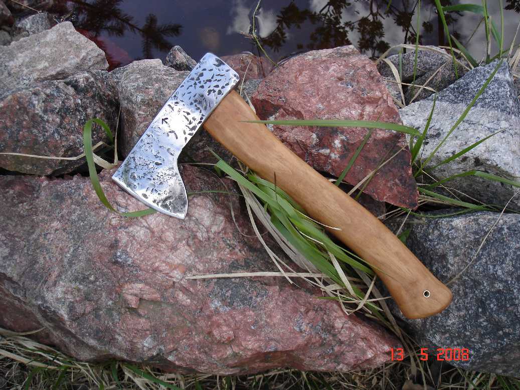

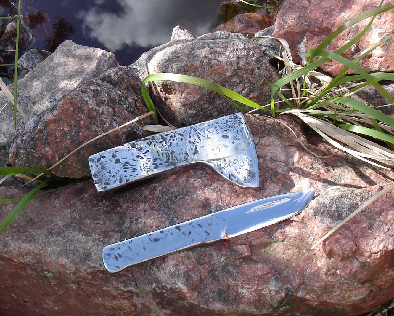

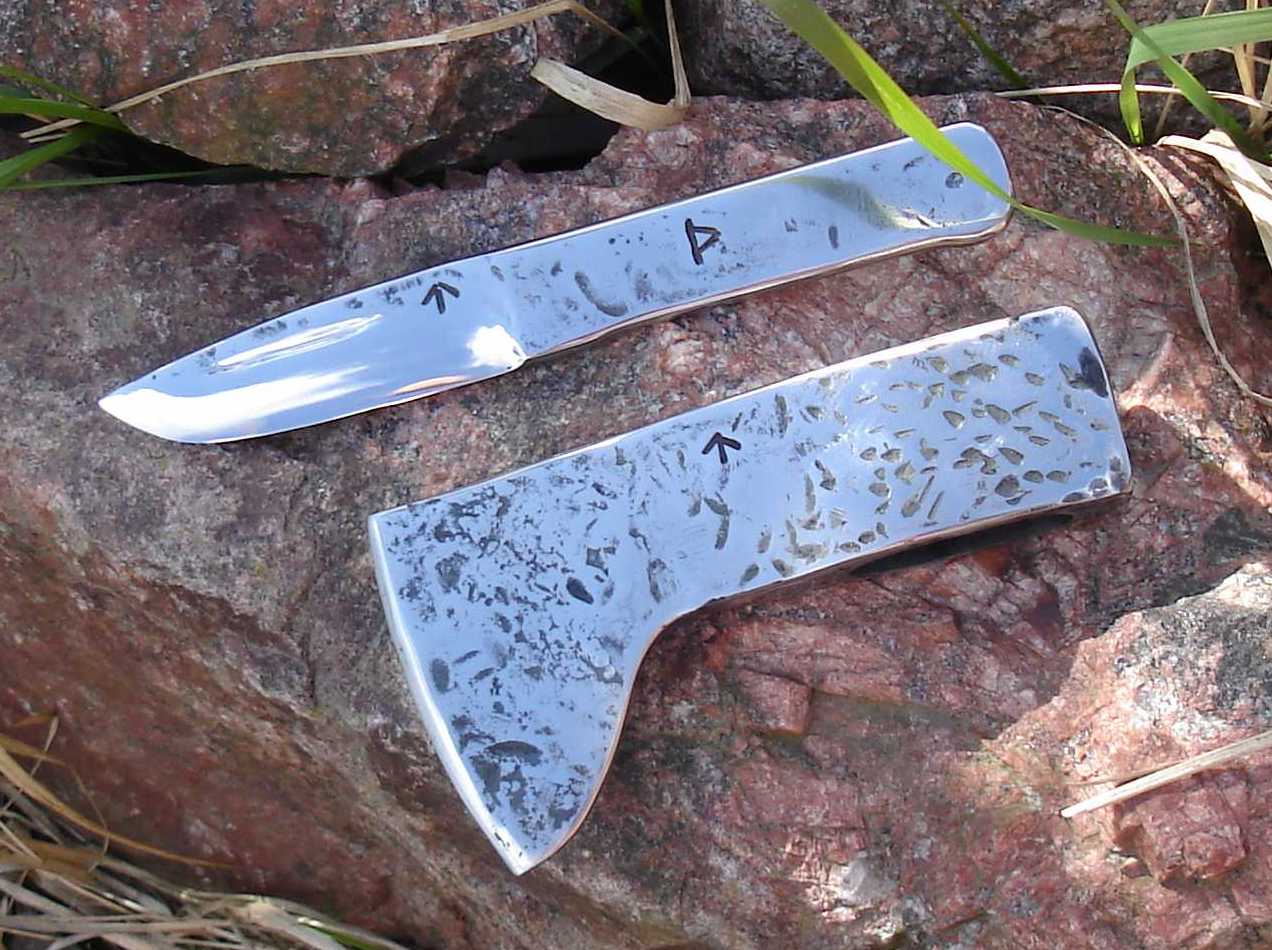

закончил еще две работы:
нож, наверное "скелетного типа" сделан на заказ, общая длина 190 мм. на рукоять приходится 100 мм. толщина рукояти 6.5 мм, обух 5.5 мм. у рукояти и 4 мм. у конца. вес 200 гр.
топор - вес 570 гр. рк 80 мм. рукоять бук, пропитана льнянкой

То ли ракурс съемки такой, то ли на самом деле: кажется мне, что топорище по отношению к топору насажено как бы со смещением лезвия к нижней кромке топорища, т.е. условный угол не 90 градусов?Или топорище пока не отцентрировано и не расклинено? Сталь топора какая?

нет, там 90, просто из-за изгиба рукояти и закругления в противоположную стороны РК возникает обман зрения. (хотя эту рукоятку переделывать все равно буду, коротковата вышла)

С таким ножом ничего не страшно ;) Руны аж две, и обе сильнейшие охранительные.

sigur писал(а):
просто из-за изгиба рукояти...
думаю, именно так. Переделать надо бы рукоять... :? К слову сказать, топорища изготавливаются не от балды. есть пропорции специальные. Сам видел, но не вникал шибко в суть всех соотношений изгибов к самому топору. Я вот в прошлые выходные чинил тёще на даче топор: спилил ему часть топорища раздолбанного (ту часть, что насаживается на топор). По-новой насадил, расклинил. Получилось аккуратно вроде бы, но нарушился угол (именно так, как я писал про твой топор) и сам топор полсе рестайлинга (или фейслифтинга :D )стал какой-то куцый :cry: рубить им, конечно можно, но уже не то, что было раньше...тёще понравилось, да и ладно :wink:

И про материал топора ты не отписался...

сталь- углеродка какая то, не знаю какая, а переговоры - всегда готов :-) пиши
