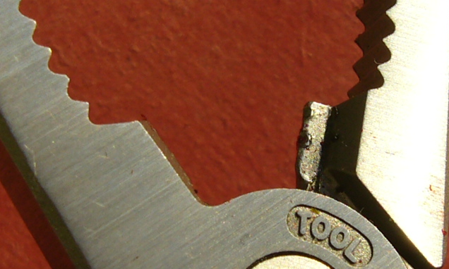

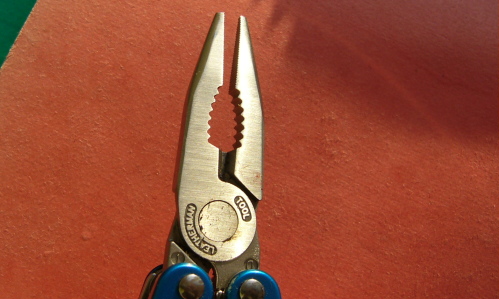

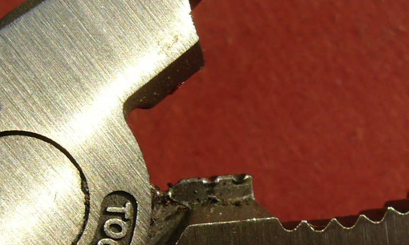

История такая.
Нужно было из тройника сделать одинарник. Достаю Джус, раз!
И нифига :(.
Два! И перекусил.
Три! И нифига. И снова инифига.
Смотрю на губки, а там - см. фото. Губки теперь не сходятся толком :(.
Вопрос - это так задумано или можно начинать бодаться с Лезерманом?

СообщениеДобавлено: Сб май 17, 2008 21:14
некоторый рыбаки любят, чтоб в случае вылова слишком тяжелой рыбы, рвалась леска, а некоторые предпочитают чтоб гнулись крючки, рыба сходила, но снасть оставалась в порядке.. видать у тебя был крючок закален по максимому. к тому же они делаются из довольно тонкой и прочной проволоки, следовательно пятно контакта на губках пассатижей очень маленькое, т.е. давление дикое.. имхо это не гарантийный случай..
СообщениеДобавлено: Сб май 17, 2008 21:17
Я бы не сказал, что крючок был тонкий, но факт остаётся фактом.
Понимаю, что добится чего-либо от Лезера будет, скорее всего, сложно. Поэтому выясняю - это у всех так, или только у Джусов? И что тогда можно им кусать, медную проволоку? Так я и складным ножиком её перерублю :(.

СообщениеДобавлено: Сб май 17, 2008 21:46
Точно! Вспомнил что такая же трабла была с перекусыванием каленых шурупов. Вроде сошлись на том что кусать можно не каленое железо (например гвозди).
СообщениеДобавлено: Сб май 17, 2008 21:53
Понятно. А крючки они все калёные?
И всё же надо будет позвонить в Лезерман.
СообщениеДобавлено: Сб май 17, 2008 21:55
Я перекусывал саморезы, толстые гвозди и даже пытался 5коп. монетку. Работал кусачками очень активно и очень долго, результат - ослабленный шарнир пассатижей, из-за чего они довольно сильно болтаются, но губки целы!!!! Корее всего дело в крючках. Чел рассказывал, что себя за щеку как-то поймал. Поехал в травму, там ему этот крючок не откусывали, а пилили. Когда, казалось бы, уж в травмотологии-то должны быть специальные инструменты. Тем более, что быстренько откусить не так мучительно для пациента, чем распиливание.
СообщениеДобавлено: Сб май 17, 2008 22:01
Так может действительно, крючок каленый "по самое некуда"??? Наверно мультитул не рачитан на перекусывание напильников :wink: ...

СообщениеДобавлено: Сб май 17, 2008 22:35
У меня тоже самое с "Супертулом"было,именно на крючке.Осталась вмятина на кромке.Крючки каленые слишком серьезное испытание.

СообщениеДобавлено: Сб май 17, 2008 22:59
Вывод:
На рыбалку таскайте с собой надфили (желательно алмазные) для возможного перепиливания рыболовных крючков (или просто чтоб их затачивать).

СообщениеДобавлено: Сб май 17, 2008 23:25
Крючки калят на высокие значения, для губок обычных пассатижей это запредельное испытание, тут нужен специальный инструмент с твердосплавными вставками.
Но случай должен быть гарантийным, 25 лет гарантии ведь еще не прошли, а остальное лезер меняет. Попробуй обратиться либо в СУ (они, вроде, официальный их дилер), либо в лезеровское представительство в СПб:

СообщениеДобавлено: Сб май 17, 2008 23:56
А не может быть такого, что на этой серии кусачки изначально предназначены только для мягкой проволки?
У Викса, например, специально пишется, что "твердую проволку резать только основанием кусачек".
