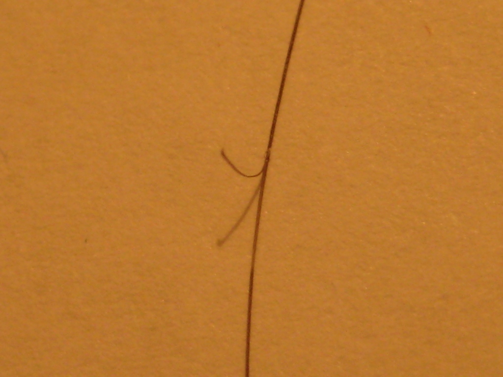

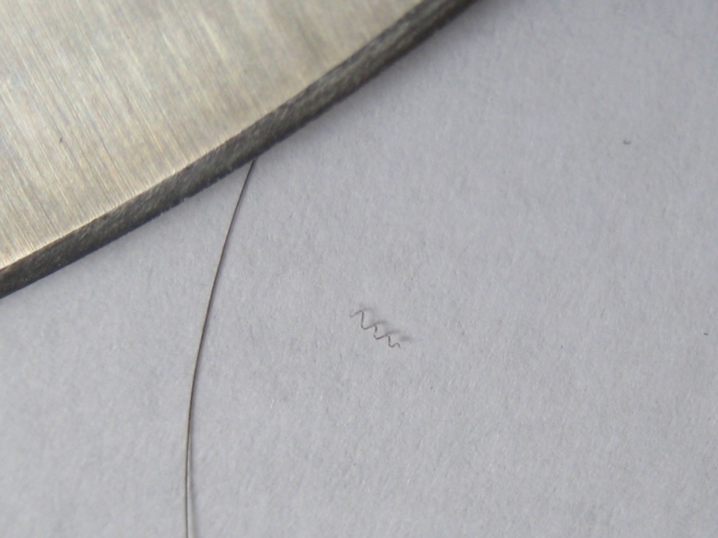

Как-то вечерком решил проверить, до какой максимальной остроты могу выправить свои ножи. Достал бруски, оселки, ремни и пасты, включил спокойную музыку и принялся за работу. В принципе, все ножи и так доведены до возможности сбривать волоски с предплечья, но хотелось большего, а точнее разрезание волоса повдоль, снятие с него стружки и, по возможности, перерезание волоса под его собственным весом.
В эксперименте участвовали: ColdSteel Trail Guide из Карбон 5, Викс Форестер, углеродистый Опинель №10, РОС оружие- Попутчик из 110Х18, Spyderco Эндура СРМ154, Byrd Finch 8Cr13MoV и Кизлярский Таран 65Х13.
Все РК приблизительно 20 град. Использовались бруски Лански 800 и 1000, оселок отечественный (еще 80-х годов), природный камень с зернистостью 1200, а может и еще меньше, кожаный ремень с пастой ГОИ и кусок старой джинсовой ткани с обычным хоз мылом в финале.
Итог: лучшими оказались Колд Стил и Опинель, видимо из-за углеродистой стали.
Ни один нож не перерезал положенный на РК волос.
На фото результат лидеров: стружка снятая КолдСтилом и разрез от Опинеля
Может кто еще такие эксперименты проводил? :) Делитесь результатами :wink:

Знахарь, стружка-пружинка меня впечатлила!
