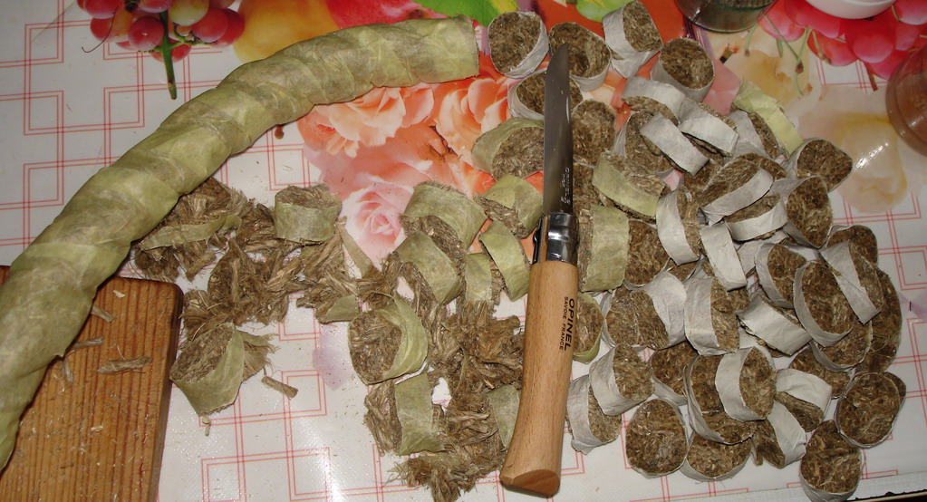

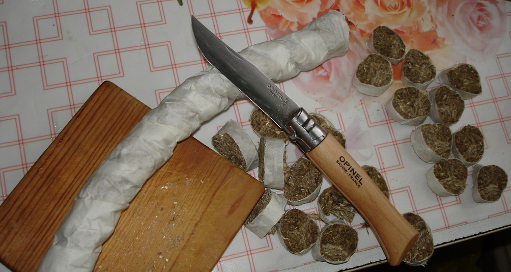

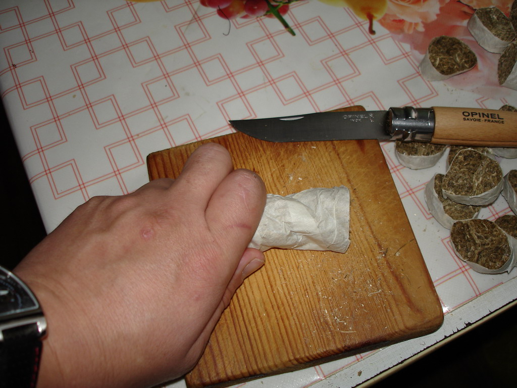

Давно хотел проверить как режет этот нож,режет то он отлично,а вот как поведет себя на резе каната.
Участник Опинель N10,нержавейка
Решил резать по десять раз записывая количество движений на рез и ощущения от реза:
1-10-Режет в 3-5 движений,при этом в резе участвует вся рк
2-10-4-6 движений,рез приятный,рукоять очень удобна
3-10-5-7 движений,при некоторой усталости руки рукоять нигде не жмет,не натирает,очень удобна.
4-10-7-9 движенй,резать стал похуже,но все равно нормально,очень удобна рукоять и длинна клинка задействованна полностью.
5-10-9-10 движений.Режет
6-10-9-11 движений,рез заметно стал хуже,но канат цепляет и продолжает резать.
7-10-10-15 движений,иногда проскальзывает,приходится пилить.
Отрезал еще пять раз,пожалуй хватит,нож уже пилит иногда цепляясь и пррезая канат получается примерно 10-20 движений.
Итого 75 резов
Понравилась рукоять,круглая,нигде не давит и не наминает,в резе участвует вся длинна режущей кромки

Вполне приличный результат. ОЛЕ геометрия?....

В общем, примерно так и ожидал. Геометрия отличная, нержа нормальная, эргономика на высоте - недаром классика.
