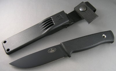

Ф-1 http://www.newgraham.com/detail.aspx?ID=7371
fnfkf1blz1.jpg [ 106.96 КБ | Просмотров: 12522 ]

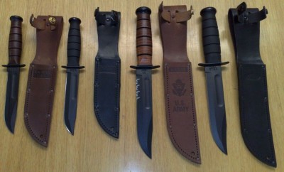

Ка-Бар на фото :shock: ... Какой миниатюрный.. мне казалось он должен быть побольше :wink:

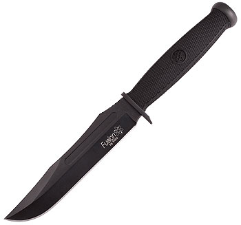

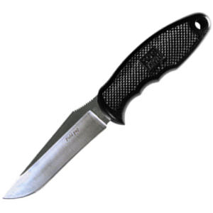

http://www.knifeworks.com/sogfieldpup.aspx http://www.knifeworks.com/sogfusionfixa ... nylon.aspx http://www.knifeworks.com/sogfusionfixa ... heath.aspx
Соги не дорогие
SOGFP3.jpg [ 9.7 КБ | Просмотров: 12873 ]
SOGFX-01.jpg [ 10.65 КБ | Просмотров: 12878 ]

Вот Ka-Bar Normal и Short model.. А переслать Пелтонен в любую точку мира можно за 10-15 евро.... 8)
3.jpg [ 71.57 КБ | Просмотров: 12312 ]
 Заголовок сообщения: Re: Выбор Outdoor Fixed
СообщениеДобавлено: Вт ноя 11, 2008 13:24
Спасибо,не знал. А до Вашего замечательного магазина давно мечтаю добраться... :wink:

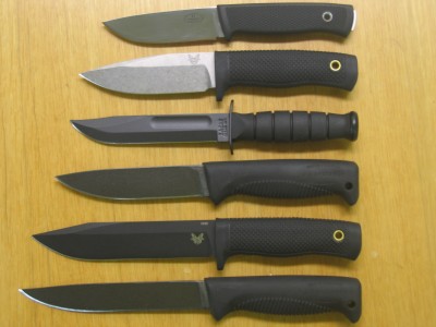

он не то чтобы мощнее - просто другой, более универсальный что ли...
вот сравнительная фотка:
Чтож вы, господа, человеку углеродку советуете? У него "Не боятся воды (ни пресной ни солёной)" на первом месте стоит. Только нержа.
Интересно как это люди лет 15-20 назад пользовались ножами и не парились на счет нержавейки... ;)
