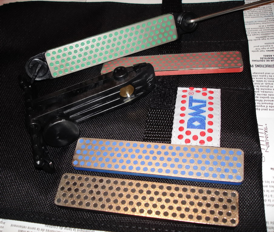

СообщениеДобавлено: Ср янв 14, 2009 12:53
DSC08040.jpg [ 298.23 КБ | Просмотров: 19611 ]
Андрей_СПб
 Заголовок сообщения: Re: DMT Aligner vs Lansky
СообщениеДобавлено: Ср янв 14, 2009 13:34
Спасибо, Роман. Сам давно к этой системе присматриваюсь. Придется брать ... :oops:

Роман Интересное приспособление, поздравляю :mrgreen:
Расскажите, какие градусы углов заточки? На любую глубину в струбцину можно нож зажимать? Чем смазываете алмазы? Быстро точится на алмазах? перетачивать пробовали?
СообщениеДобавлено: Ср янв 14, 2009 14:32
Гром
Спасибо :D
Цифровое значение градусов углов пока не совсем понял,если не ошибаюсь от 17 до 44,смазывать алмазы ничем не нужно,точатся на сухую,точится быстро,металл снимает бодро,заточка получается агрессивной.

Роман, а то, что бруски алмазные не цельные, как у стандартных DMT, а кружочками не мешает заточке?
И можно ли приспособиться точить этой системой двигая ею, вместе с зажатым ножом, по неподвижному бруску?
СообщениеДобавлено: Ср янв 14, 2009 15:23
Кружочки ни в коей мере не мешают заточке. Как написано на сайте ДМТ, сплошные бруски целесообразно применять, когда точишь какую нибудь мелочь. Кстати, 6-ти дюймовые камни у них тоже есть пятнистые.
Единственный недочёт замеченый мной в этой системе заключается в немёртвой фиксации планки установки угла в зажиме, может быть у меня брак, но в любом случае, зыбочистка помогла решить эту проблему навеки.

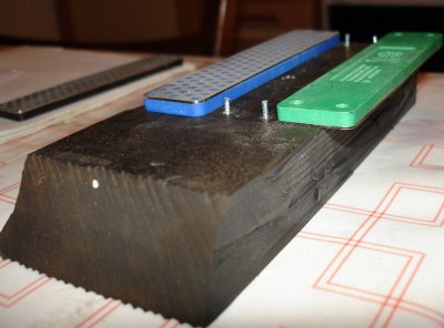

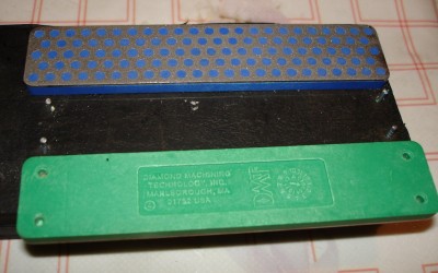

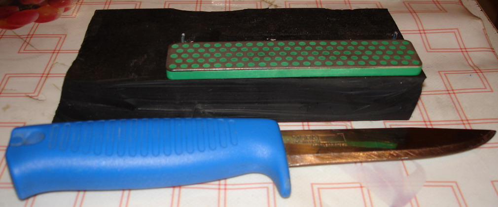

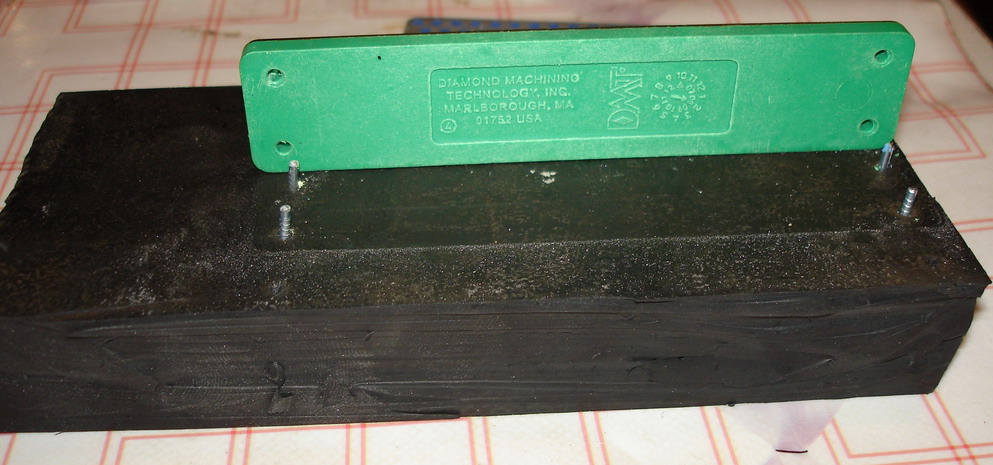

Решил сегодня воспользоватся доплнительными возможностями алмазных брусочков ДМТ.С задней стороны имются отверстия,для закрепления бруска.Сегодня мне свезло скомуниздить пару кусков толстой резины,и вот что из этого получилось:
Комментарий к файлу: отрезал кусок резины,откусил шляпки от гвоздей и забил их в соответствии с отверстиями.

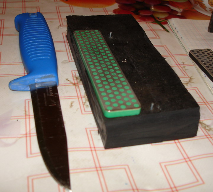

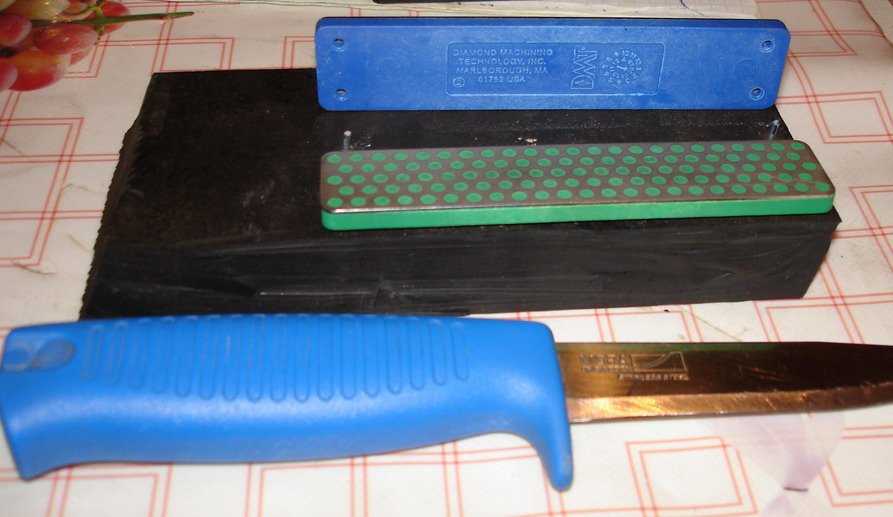

При таком расположении гвозиков оказалось что нож с выраженной гардой точить не удобно,забил еще парочку.
