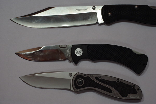

1.cold steel voyager X2 (aus-8)- на разных участках 56 и 57.5
2.старый как г.... мамонта но хороший бенч (12с27)- 57.2
3.kershaw 1670 (440a)- 57.6 - 57.9

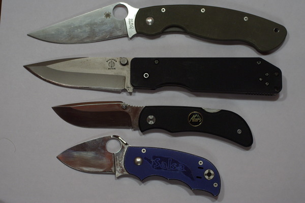

1.military (spmD2)- 59.9
2.buck 880 (ats-34)- 58.2 - 58.6
3.outdoor edge (aus-8)- 55
4.salsa (aus-8)- 56.1
1.Этот колд стил меня подвел. После небольшой , не слишком сильной работы, появился вертикальный люфт.
Разбирали и меряли и клинок и замок.
клинок (440а)- 57.3
замок- 46!!!!!!!!!

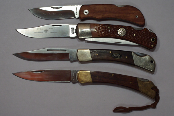

И немного классики
1.eka (aus-8)- 58
2.camillus boy scout (420mod)- 54.2
3.herberts (440c)- 55.4
4.ic.cut (aus-6)- 56

Как говорят пробовали на пятках и у рк. Причом не конус вдавливали а какой то толчок круглым в сечении стержнем делали. А жк дисплей потм показывает до сотых. Мне на бумажке результат округленный дали. Конусом нельзя промерять некоторые мелкие авиадетали.
На фальшлезвии кабара из-за этого покрытие слетело. Правда оно дерьмовое. Но промеряли во многих местах. А приведенные результаты ближе к рк.
И, обратите внимание, када меряли колд стил Х2. на середине лезвия , ближе к рк выпуклая чать. Это лоханулись. Неправильно положили и измеритель продавил и погнул лезвие. теперь там волна. Это видно на снимке.
