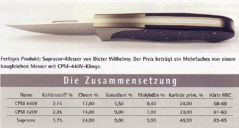

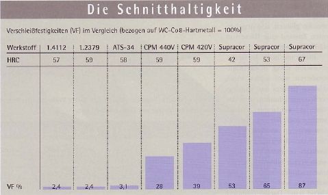

Сталь MPL-1 (Supracor)
(Compaction is the most carbide-packed alloy that can be still referred to as "steel" with 3.75% C, 24% Cr, 9% V and 3% Mo. Extremely resistant to wear and corrosion. Good working hardness is at 64-67HRC. From Crucible.)
Единственный мастер, который с ней работает - немец Дитер Вильгельми (Dieter Wilhelmy). Ссылка на его сайт - http://www.wilhelmy-messer.de/info/banane/SUPRACOR.pdf
Таблички оттуда:
Supracor_1.jpg [ 27.04 КБ | Просмотров: 6544 ]
Supracor_2.jpg [ 22.42 КБ | Просмотров: 6544 ]

Андрей, спасибо, сейчас посмотрю.
