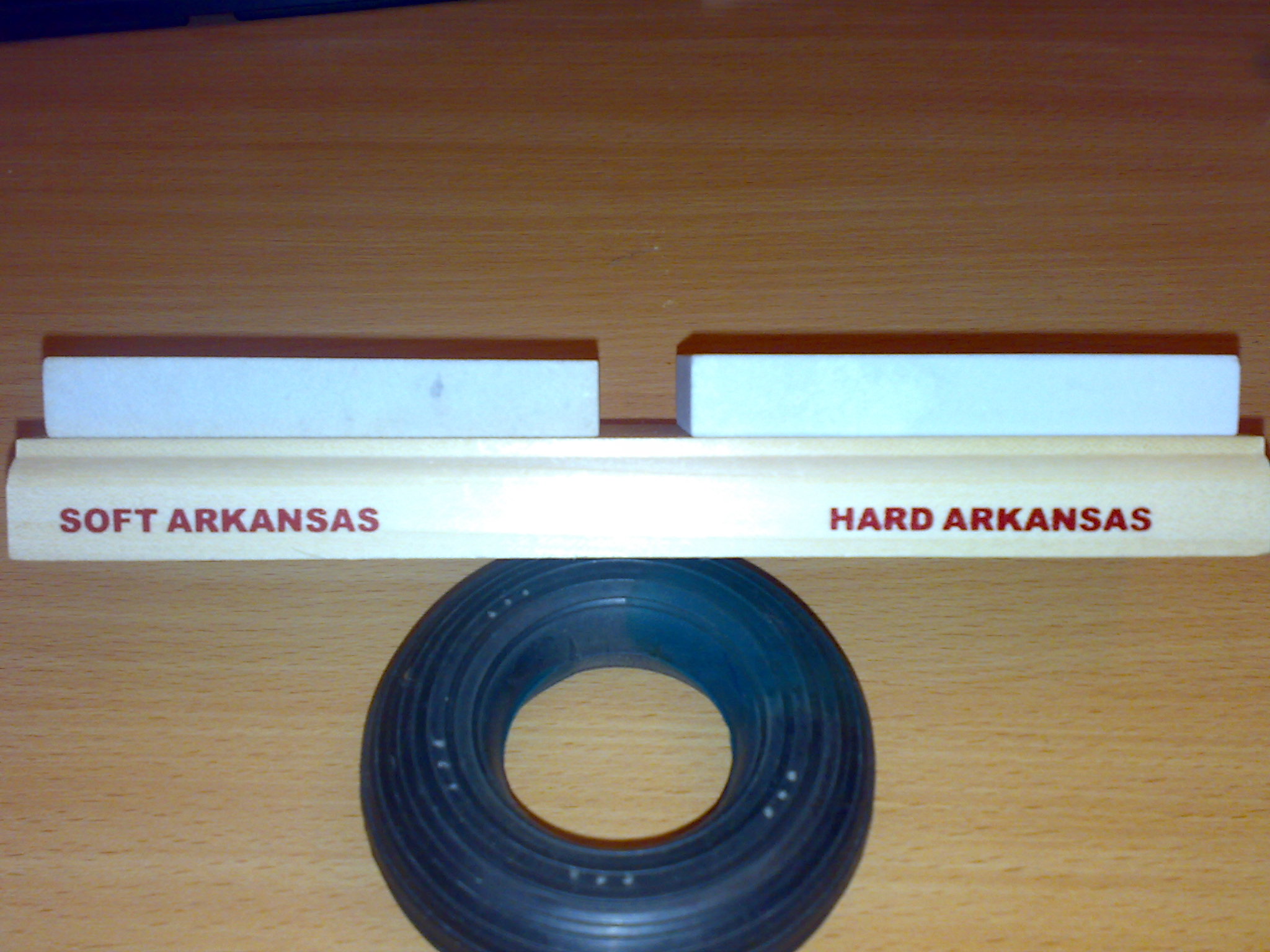

Зашёл сегодня в магазин рыболовный и случайно увидел это:
1.jpg [ 422.79 КБ | Просмотров: 7978 ]
Цена 310 наших, купил, буду учиться точить сам=)
Внимание вопрос: Сначала точить на "софте" и доводить на "харде" или наеборот? И вопрос номер два: Сколько масла лить?

СообщениеДобавлено: Пн фев 16, 2009 19:57
Сначала хард,потом софт,масло в комплекте было или свое :roll:

СообщениеДобавлено: Пн фев 16, 2009 20:00
Сначала софт, потом хард, вместо масла лучше мыльную воду.
Финишировать лучше всего на Black Hard, но их у нас не купить сейчас, я заказывал с НГ.

СообщениеДобавлено: Пн фев 16, 2009 20:03
Почему :shock: я в натуральных камнях не особо разбираюсь :? софт-мягкий,хард-жесткий.По зернистости отличается?

СообщениеДобавлено: Пн фев 16, 2009 20:06
Да, софт для более грубой заточки, хард для тонкой. Впрочем там к камням прилагается бумажка, на которой написано, у меня такой же набор есть, там даже пластиковый уголок был, угол держать :) Кстати, с такими камнями лучше работать аккуратно и сильно на них не давить, заточка на арканзасе дело не быстрое и силой не решаемое, только камни испортятся.

СообщениеДобавлено: Пн фев 16, 2009 20:15
Масло завтра куплю там же, 50р стоит.

СообщениеДобавлено: Пн фев 16, 2009 20:17
Бумажка есть, но на английском( Торопиться никуда не буду, я ж купил камни для того что бы УЧИТЬСЯ точить.
Роман, а Вы чем точите?

СообщениеДобавлено: Пн фев 16, 2009 20:23
Всё таки я б на мыльной воде для начала попробовал, масло мне не понравилось.

СообщениеДобавлено: Пн фев 16, 2009 20:25
Попробую, ближе к ночи, скажите только скока лить?

СообщениеДобавлено: Пн фев 16, 2009 20:38
я на пластиковую кружку одноразовую капаю несколько капель Фейри, перемешиваю, сдуваю пену и пользуюсь :)
P.S. Камень смачиваю старой зубной щёткой, ей же потом и мою.

СообщениеДобавлено: Пн фев 16, 2009 22:53
Тфу ты попутал. Ща поправлю. UPD:
Barbarus писал(а):
скока лить?
Пару капель масла на софт. Можно в процессе добавлять по пол капли по мере высыхания/впитывания. На хард лить пол капли непосредственно перед употреблением. И больше не добавлять.
Если нальете больше - ничего страшного. Просто будет бесполезно увеличен расход масла. 8)

СообщениеДобавлено: Вт фев 17, 2009 0:21
У меня такой же набор, только с бутылочкой масла шел. Сначала на софте, потом на харде.

СообщениеДобавлено: Вт фев 17, 2009 0:43
Масло можно купить Джонсонс беби,в сети Спектор точно есть,200грамм около 50р стоит.

СообщениеДобавлено: Вт фев 17, 2009 0:45
Алмазами ДМТ,есть еще Лански 8)
Я бы наверное начал с мыльной воды,не знаю структуру арканзаса,посоветовать нечего :?

СообщениеДобавлено: Ср фев 18, 2009 17:19
Сел точить и понял что я даже по камню водить не знаю как=) Спустя 4о минут проб и ошибок что то начало получаться, увлекательное занятие=)
Кстати, как узнать что пора с "Софта" на "Хард" переходить? :oops:

СообщениеДобавлено: Ср фев 18, 2009 21:38
По идее на РК должен образоваться заусенец по всей длине, тогда и меняют зерно.
+1 Я тоже детским иногда пользуюсь. А ещё я на них суспензию навожу мягким мелким российским бруском (как Миловидов рассказывал), эффективность повышается и брусок очищается-ровняется.
