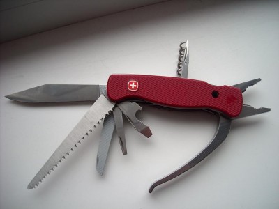

Взглянем на него внимательно:
Отвертки.
Их две, знакомая всем отвертка- открывашка и длинная шлицевая отвертка. На неё садится переходник под стандартные шестигранные биты. Тонкий шлиц весело крутит крестовые филлипс и позердрайв второй номер, так что и без стандартных бит есть чем решить по ходу возникшую проблему.
Обе отвертки фиксируются под нагрузкой, патентованный замок Венгера, который мне очень нравится. Чтобы сложить не надо ничего расфиксировать, все делается просто одной рукой. Опасений что отвертка случайно сложится на руку тоже нет, она раньше упрется в рукоять не достигнув руки. Сложив сознательно на рукоять отвертку получаем эффективный Г-образный ключ. Тонкая отвертка «в обухе» 2,8 миллиметра и находится точно посреди пакета, т.е. деваться ей некуда и свернуть её разумным усилием невозможно.
Трехсторонний напильник.
Очень зло нарезан, арматурную сталь берет спокойно. Тонкий в обухе он явно эффективнее напильников Викторинокса (Локсмит, Спирит). Плотно попробовать пока не предоставилась возможность. Но как-то в нем не сомневаюсь.

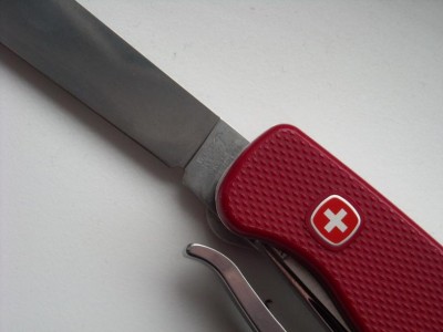

Нож.
В рекомендациях не нуждается – классический клинок Рейнджера. ИМХО, лучший нож, какими когда-либо комплектовались мультитулы. Различия только в устройстве лайнера-предохранителя. Он ориентирован как обычный лайнерлок под левую руку и управляется через выемку в плашке рукояти. Никаких кнопок или полозков, всё просто и привычно. Для тех, кто не знаком с подобным устройством фиксации: лезвие фиксируется в закрытом и открытом положении сконцевой пружиной, лайнер без шарика только предохраняет лезвие от несанкционированного складывания.
08.jpg [ 127.85 КБ | Просмотров: 50924 ]
11.jpg [ 79.98 КБ | Просмотров: 50924 ]

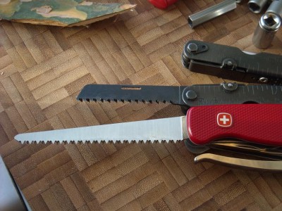

Пила.
Так же не нуждается в рекомендациях. Всем знакома по Рейнджерам и Нью-Рейнджерам. Два ряда прямых зубьев, свежим деревом практически не забивается, пилит очень эффективно. Пила подпружинена сконцевой пружиной, предохранения от складывания не имеет, да и излишен он на пиле. Так же как и с ножом, самая эффективная пила, которой когда-либо комплектовались мультинструменты.
09.jpg [ 136.66 КБ | Просмотров: 50925 ]
10.jpg [ 436.75 КБ | Просмотров: 50931 ]

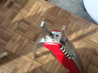

Пассатижи.
Жесткая схема без шарниров дала возможность оснастить этот мультиинструмент обычными тупоносыми пассатижами с классическими кусачками-бокорезами. Т.е. этими пассатижами можно делать всё то же самое, что и обычными пассатижами, без опаски их свернуть или поломать. Можно использовать как рожковый ключ для гаек-болтов, крутить «носом»болты на плоскости и в труднодоступных местах, перекусывать без опаски за кромку кусачек. Короче, расслабиться работая ими :wink:

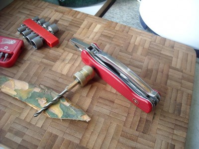

Штопор и шило
. Аналогичны тем, что ставятся на 120 миллиметровые Венджеры, нет смысла говорить подробнее.
Порт под шестигранные биты.
Проходит отверстием сквозь весь пакет до противоположной алюминиевой плашки. Биты (пятьдесят миллиметров), магнитные и манжетные держатели, головки, сверла осаживаются в отверстие плотно, без малейшего зазора и биения, сами не вываливаются.. Из такого положения можно хоть как баллонный ключ использовать :wink:

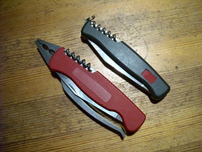

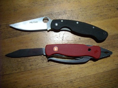

И в дополнение сравнительные фотографии. Милитари и папа Рейнджер. Думаю, если не одна так другой у любого форумчанина найдется ;)
12.jpg [ 90.16 КБ | Просмотров: 50926 ]
01.jpg [ 100.38 КБ | Просмотров: 50927 ]
02.jpg [ 95.82 КБ | Просмотров: 50924 ]
03.jpg [ 108.16 КБ | Просмотров: 50929 ]
04.jpg [ 108.09 КБ | Просмотров: 50924 ]

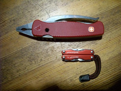

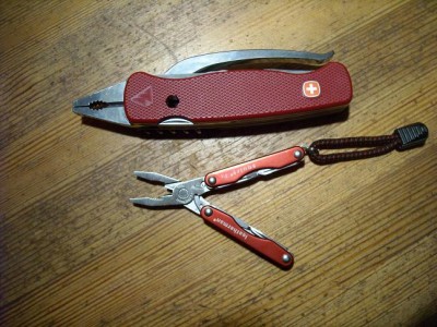

Все же он несколько больше Лезермана ... :)
