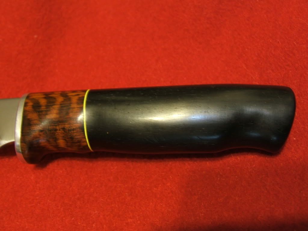

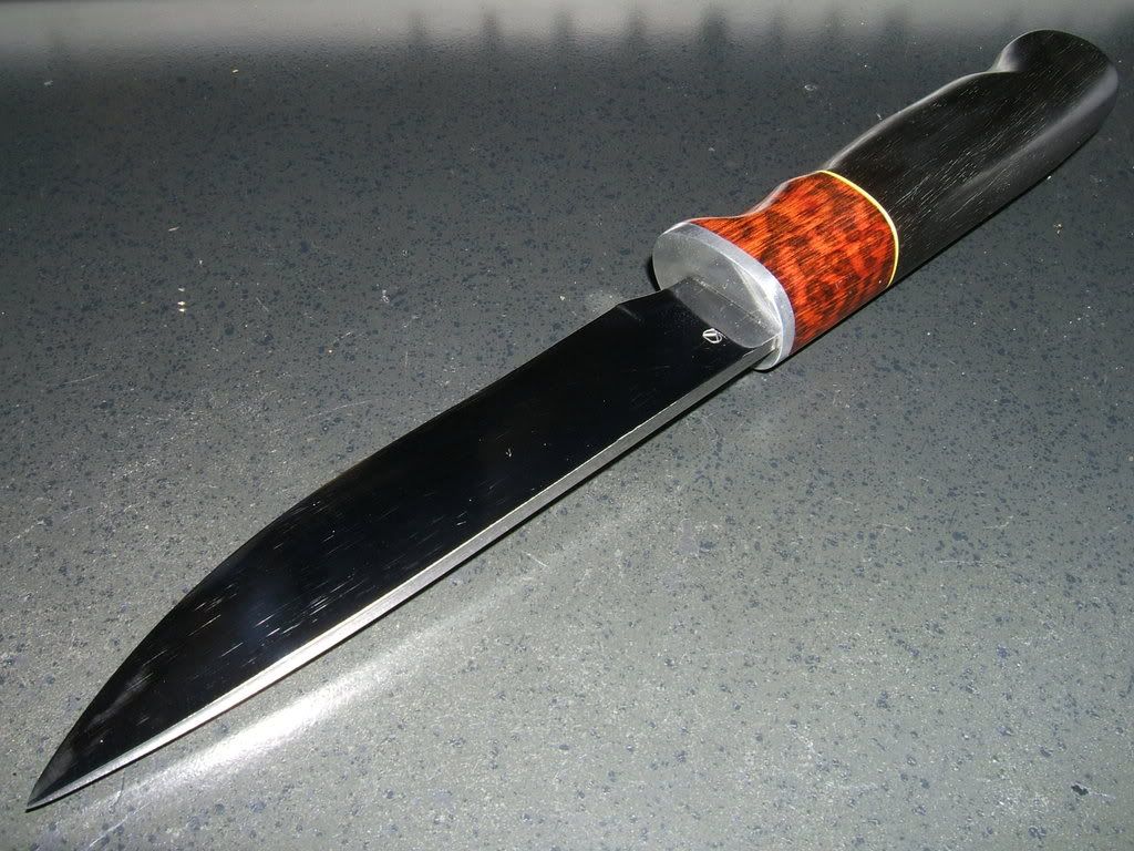

Всем большой привет!
Позволил себе перенести и выделить это сообщение в отдельную тему. Итак, Олег ака Билли Бонс собирается выслать для тестирования в Россию вот этот свой нож, мы его все видели:
Краткие ТТХ:
Длина линка 135 мм,
Толщина в обухе 3 мм
Подпальцевая выемка - 4 мм
Вопросы:
1. Нож более ХБ, чем ХО? (судя по основным характеристикам)
2. Можно ли в России изготовить на него сертификат и скан переслать Олегу?
3. Если просто отправить нож и его вдруг задержат на таможне, то что придётся делать, чтобы его получить? Заказывать экспертизу и делать на него серт?
Ребята, поучаствуйте, пожалуйста, в "мозговом штурме"...хочется, чтобы нож благополучно доехал до Самары...

Вообще с виду типичный хозбыт.
Но все мы знаем как иногда любит наша таможня создавать людям неприятности на пустом месте.
Как вариант - подчеркиваю что только как вариант, можно вот что сделать - найти сертификат на внешне похожий ножик и (если потребуется, то и чуть отредактировать его в фотошопе) вложить его в посылку с ножом.
JokR
 Заголовок сообщения: Re: Прошу размышлений экспертов по категории ножа: ХБ или ХО ?
СообщениеДобавлено: Вт мар 10, 2009 17:32
ХБ без вопросов. Подпальцевая выемка менее 5 мм, отсутствие ограничителей ("гарды"), прогиб кончика лезвия "вниз"... Травмоопасность - выше крыши :)
Прохождение таможни - процентов на 85 - беспроблемное. Прицепиться могут только с похмелья :D
Если бы вопрос задали до того, как нож был приведен в товарный вид - я бы посоветовал его еще и не затачивать.
В таком варианте было бы 100%.
