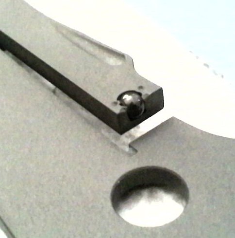

много слов и так сказано о сравнении умки и себы
я скажу еще одно. чисто практическое и грусное шописец :cry: :cry: :cry:
пару дней назад досталась мне умка бесплатно в аренду от КАРО. решил он меня как и в случае с себой подсадить :)
после кухонных работ и открывания-закрывания в течении пары дней ну и ночи в морозилке (хотел посмотреть что будет с резинками - ничего толком и не случилось хотя открывал инерциооно достав из морозилки несколько десятков раз)
так вот еще через день в умке появился намек на вертикальный люфт.
то есть когда возьмешся за кончик клинка и покачаешь его вверх-вниз ощущается легкий легкий стук стук в замке (ощущается не ухом а тактильно пальцами)
ну и озаботился я - постучал ножом НЕСИЛЬНО так слегка даже без замаха просто кистью и то не со всего размаха кисти по доске обухом - и опа - СЛОЖИЛСЯ. при этом рука лежала на столе - работала только кисть - то есть я не дурак и Х стеклянный мне не вперся ломать.
еще раз повторяю - усилия писец были слабыми - да динамическими но складывался с первого стука.
не знаю как Вы уважаемые форумчане но использовать сведж этого ножа прилагая нагрузки на обух я теперь и статически дае боюсь ибо постукивание было СЛАБЫМ.
при открытии банки из советской жести я думаю что смогу сложить нож если буду не осторожно открывать а болтая клинок в банке
вобщем двойка крису риву - позор ему и порицание и люфт опять же усилился слегка

ИМХО- шарик виноват. Из за его округлости клинком фрейм отогнуло :?
Мда, была мысль прикупить Умку.. :roll:

шарик это зло. дальше по ножу будем с Владасом советоваться что и как.
хорошо что не стал проводить свою "стандартную серию" экспериментов. а то ми банки готовы и сталь и дерево :mrgreen:
