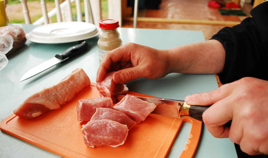

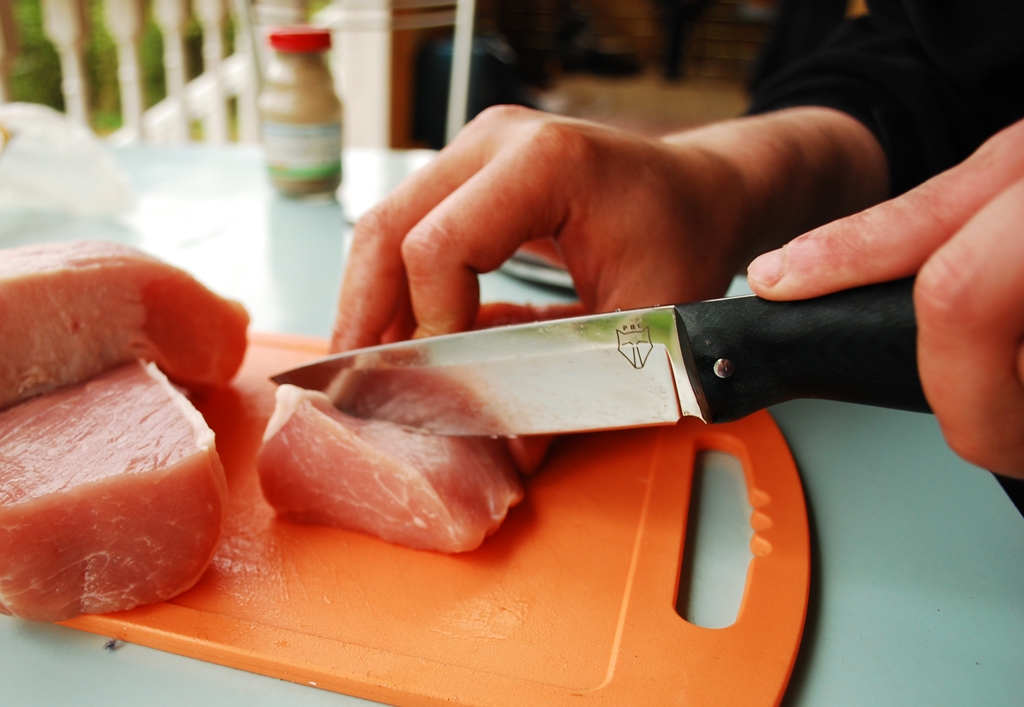

Тестами это, конечно, назвать сложно, но надо же себя как-то на даче развлекать :)
Ножи очень похожие, по размерам, по форме клинка и рукояти. Отличается только сталь и производитель. Вот и хотелось узнать- есть ли существенная разница в марках стали и ТМО. Сразу говорю, чуда не произошло, оба ножа показали себя вполне качественными, универсальными, подходящими для отдыха на природе 8) , может быть более тяжёлые испытания, были бы показательнее, но лень как всегда оказалась сильнее :mrgreen:
Что приятней всего делать ножом на даче? Конечно же шашлыки :D
Изображение 153.jpg [ 357.63 КБ | Просмотров: 11322 ]
Х12 вполне закономерно показала чуть более агрессивный рез, 95ая немного «мыльный», но ощущается это, только когда режешь обоими ножами по очереди. Микартовая рукоять меньше скользит в жирной руке, зато насечки на обухе «Акулы» позволяют лучше контролировать работу клинка

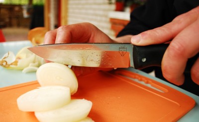

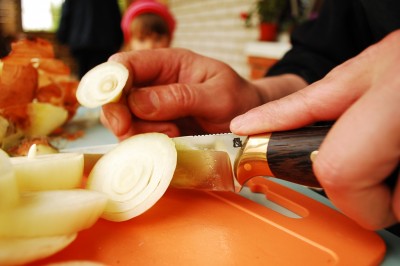

Далее твёрдые продукты, то есть лук. Оба ножа сведены не очень тонко, на то они и «универсалы», но резать лук вполне комфортно, сильно давить не приходится, скользкий лук из рук не выпрыгивает :) (и не надо мне рассказывать что широкий, тонкосведённый кухонник сделал бы это лучше 8) )
Изображение 223.jpg [ 317.82 КБ | Просмотров: 11321 ]
Изображение 244.jpg [ 340 КБ | Просмотров: 11319 ]

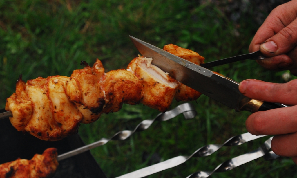

А вот заслуженный результат работы :D -
Изображение 384.jpg [ 427.62 КБ | Просмотров: 11316 ]
Изображение 385.jpg [ 359.42 КБ | Просмотров: 11319 ]

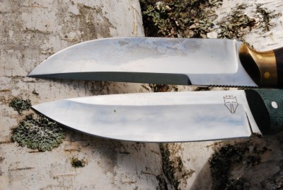

После шашлыков ножи были вымыты и оставлены на ночь мокрыми.
Изображение 410.jpg [ 462.18 КБ | Просмотров: 11328 ]
Результат налицо, точнее на клинок :)
95Х18 без изменений, Х12 - небольшие посинения, которые легко оттёрлись без применения химии
Изображение 510.jpg [ 493.5 КБ | Просмотров: 11327 ]

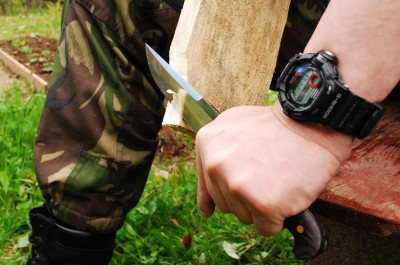

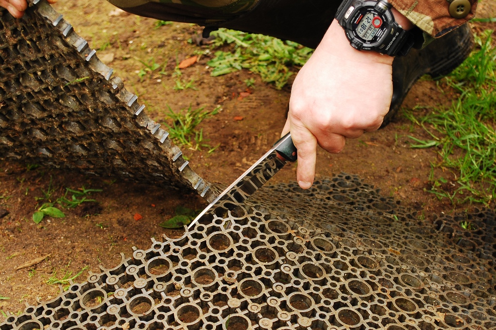

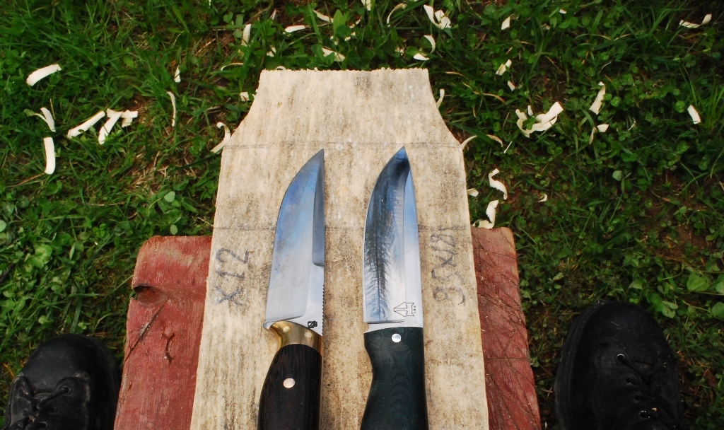

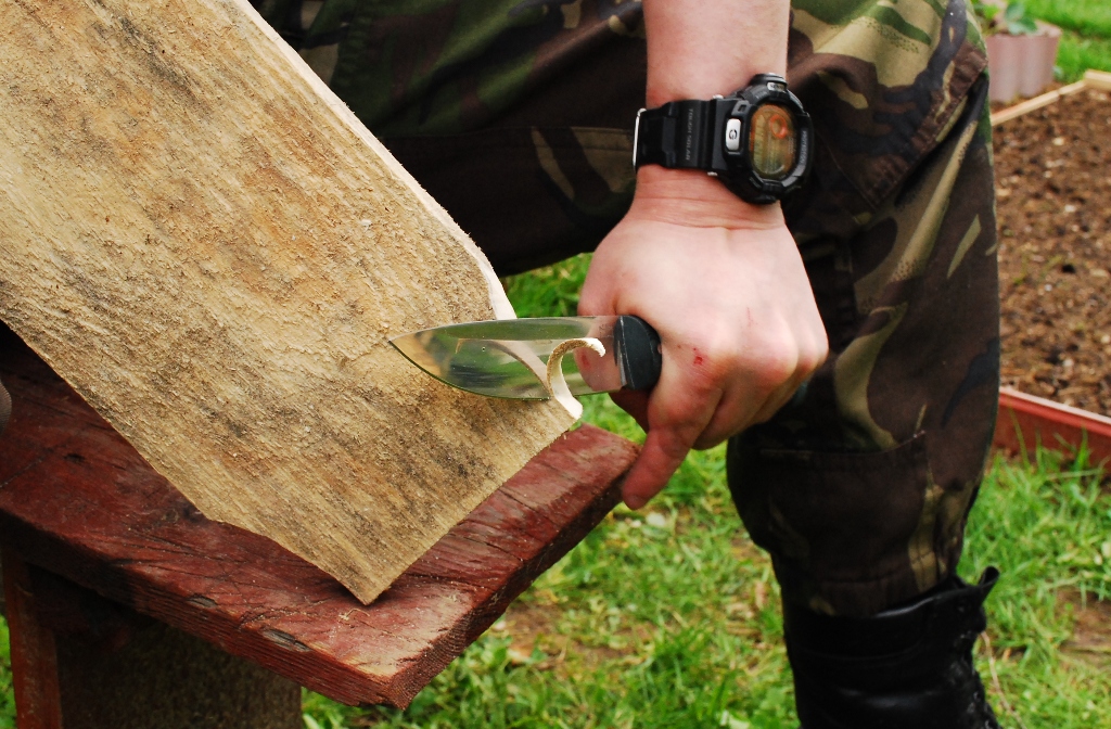

Поскольку на второй день серьёзной работы ножам тоже нашлось немного
Изображение 044.jpg [ 486.41 КБ | Просмотров: 11322 ]
Пришлось прибегнуть к известному варианту с досочкой :mrgreen:
Изображение 588.jpg [ 380.93 КБ | Просмотров: 11321 ]
Изображение 604.jpg [ 451.81 КБ | Просмотров: 11320 ]

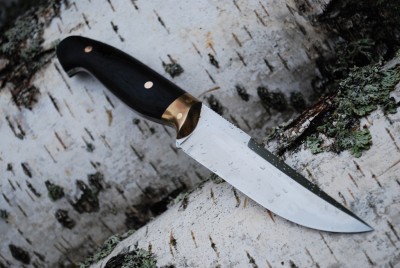

Главная претензия к обоим ножам- очень тонкая рукоятка. Сильно не хватало объёма, притом что ладонь у меня совсем не крупная. Поэтому результаты после 20ти резов каждым ножом довольно скромные. Но зато, практически одинаковые :)
Изображение 626.jpg [ 458.95 КБ | Просмотров: 11326 ]

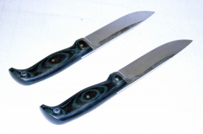

К Клинку сделали 2 больший Леших. Одного с толстой, другого с потоньше рукоятью. Так и не поняли, за какую голосует большинство в руках подержавших... знаю только, уважаемый Arden забрал потоньшую... Вот и собираю впечатления.
Лешии.jpg [ 226.62 КБ | Просмотров: 11149 ]
