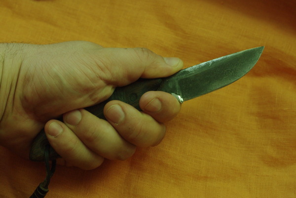

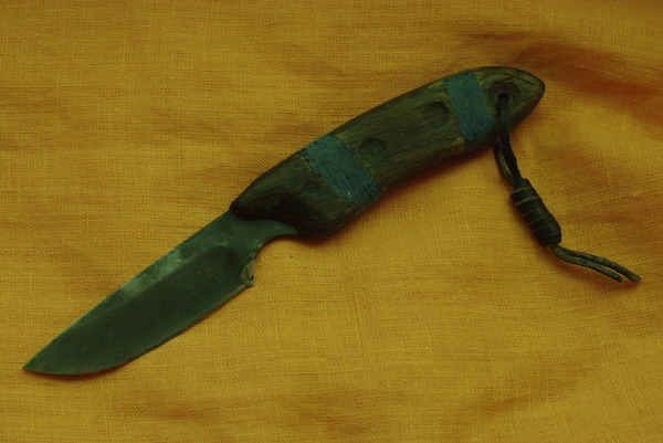

Вот, у меня есть такой нож! ПАТАМУШТА САМА ДЕЛАЛА! Давно и под присмотром мастера (клинок)
Косяков тут стомильенов. Но для меня он самый удобный.

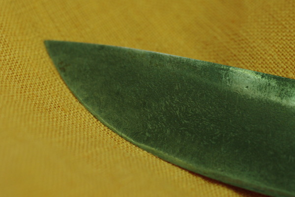

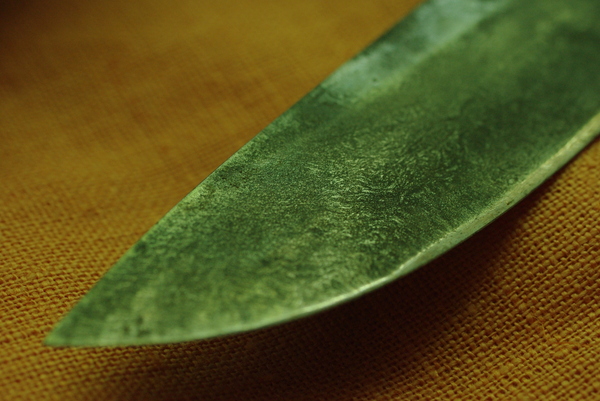

Ковался из булата В. Кузнецова и под присмотром самого мастера. Закаливался тоже с его советами.
Твердость 57.7
ПОЧТИ пластинчатый монтаж. Хвостовик почти повторяет форму рукояти . Только контуры его на 2 мм меньше. Темляк проходит и сквозь хвостовик.
Накладки - дуб. 3 дубовые заклепки и синяя нитка на эпоксидке вокруг. Короче полное го..но. Но это мой любимый и первый нож. и служит уже много лет. А учитывая то, КАК служит - просто афигенный.
Ну а углеродистый булат очень резуч.

А может с новыми знаниями и навыками,провести реконструкцию рукояти :?: Хотя если дорого как память :wink:

Удобно и крепко. Так пусть останется.

Булатик...Мечта! Это нож из категории "старый-добрый", которому переделки только во вред. На мой взгляд он какой-то правильный, чтоли, настоящий. Завидую, Прохор, завидую!

Сам себе завидую :mrgreen: Один из самых резучих моих ножей. Испытание сильными морозами прошел!

Обраватывать - в смысле точить?
Точу его на арканзасе. Или на керамическом камне.

Не, в смысле заготовке форму придать? Ну или там подправить что-нито.

Када клинок делался?
Кругом абразивным спуски сделал. Но он был максимально докован до необходимой формы.

То есть напильником не пробовал?

Нет. Без напильника обошлось.

Нож из раскопок просто :)
Ужасно мне что-то напоминает по дизайну, в голове вертится, вспомнить не могу :( Дежавю, осложненный склерозом.
 Заголовок сообщения: Re: Самый удобный нож на свете!
СообщениеДобавлено: Вс май 31, 2009 23:59
А что такое с пятой клинка?
Выглядит так, как будто туда наваривали немного металла
(просто спросил :-) )

Не надо его переделывать... Каков есть-пускай таким и остается. "Меняются" ножи от переделки.:)

По моему этот нож заслуживает новой рукояти..

Новая рукоять будет неудобна.

Нож однозначно с харизмой, хоть и шит белыми синими нитками :mrgreen:
з.ы. Был бы подлинее, по мне, было бы ещё лучше 8)
