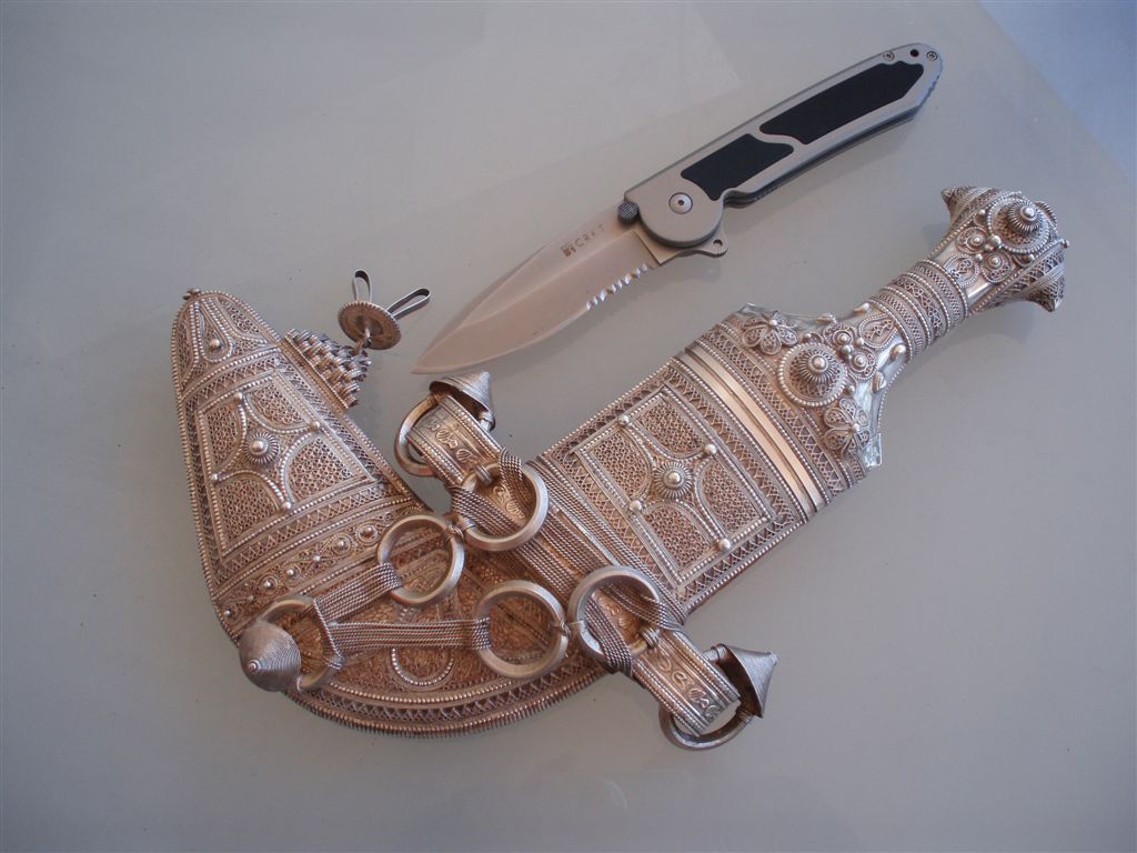

Решил сегодня прочитать тему " Про долы " . Чувствую мозги закипают . За один
раз не осилить .Нужно разрядить обстановку . А не поговорить ли нам о других
неровностях на клинках . В старину мастера делали ребра жесткости .
Для примера приведу фотки своего самого старого ножа - столетняя jambiya .
Вместо линейки рядом с ней положил всем известный М18-14 от CRKT .
Представить питерца , идущего с таким ножом за кушаком - это сложно .
А кто запретит нам пофлудить ( разве что модератор ) ?

В теме "про долы" как раз ребра тоже упоминаются. :) А фотки jambiya очень интересные, спасибо. Это не сувенирка, нет? Очень хорошая сохранность. :shock:

Всё просто.jambiya -колющее оружие которое применялось для пробивания плотной одежды или легких доспехов (кожаных).Соответственно клинок нужно было укреплять.Ребра жесткости-как раз то что надо для этих целей.В резе ребро жесткости будет дико мешать посему считаю что ребра жесткости и бытовые ножи-понятия несовместимые.

Михалыч ! Обижаешь .Сувенирок не держим . :) Отец последнего английского
владельца этого ножа вывез его из Омана в начале прошлого века , но кризис
понимаете ли .. :( Короче продал сын папин ножичек . Чего стоит поддерживать его
серебрянный наряд в таком состоянии писать не буду . Сразу получу пи-дюлей
от Максима . :shock: Ножами надо пользоваться , а не чистить их ! Правда ,
Максим !? :mrgreen:

Билли Бонс ! Согласен на все сто , но обратите внимание на ширину лезвия -
сейчас померил - 45 мм . большинство предметов можно перерезать не доходя
до ребра . Так делать бытовые ножи не призываю :)

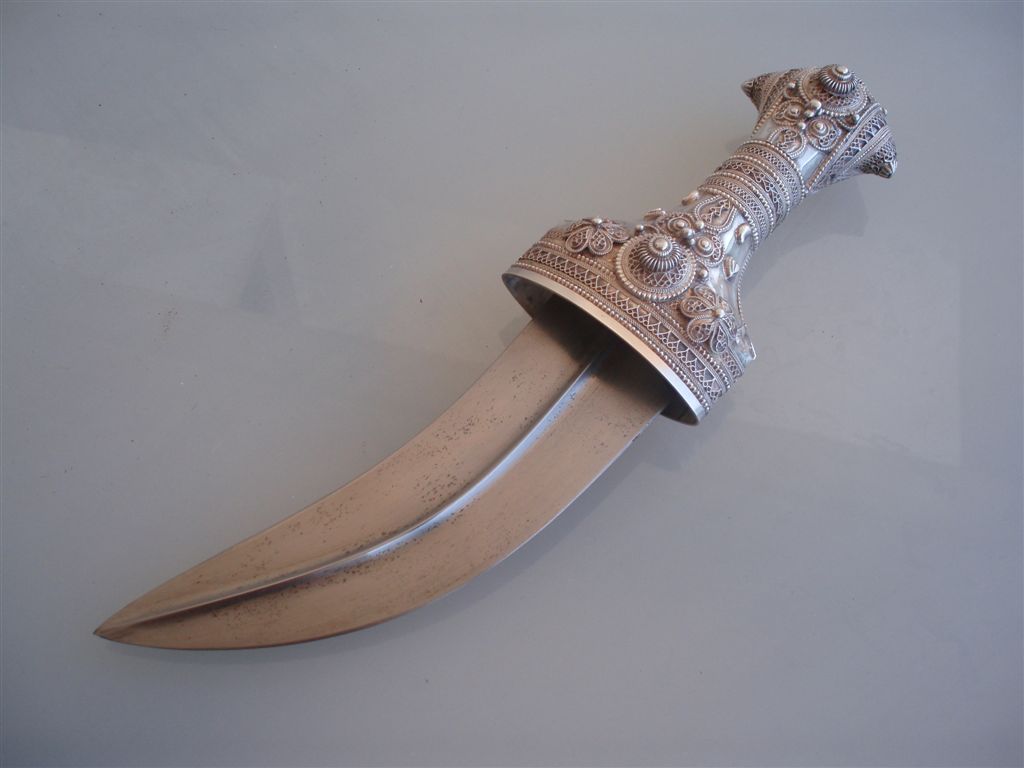

Обязательно получите, но не сразу! :lol: Ох, Аркадий, не на того сослались! Я, конечно, долб...ёб в ножевой теме, но попользовавшись ножами, иногда их протираю и даже :!: мою. Просто я не собиратель и у меня нет полочников. Поэтому не знаю, как надо сдувать с них пыль и чем натирать, чтоб перхоти не было. Даже этому ножу я нашёл бы применение. :wink:
Кстати, у него ребро жёсткости с обеих сторон? :roll:

Упаси боже это знать!!!!!Еще не хватало заболеть коллекционированием((((
Ребро с обеих сторон.

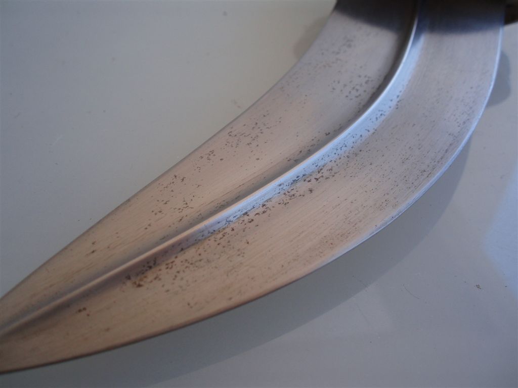

А вот мне интересно как на джамбиях формировались такие ребра?
napalm
 Заголовок сообщения: Re: Про долы наоборот
СообщениеДобавлено: Пт июн 19, 2009 23:13
Дык, ковали, должно быть... Не фрезеровкой же! Такую уйму металла стачивать...
СообщениеДобавлено: Пт июн 19, 2009 23:25
А вдруг мы ошибаемся? От этих древних можно любой неожиданности ожидать. Вдруг, например, пиваривали. :lol:
СообщениеДобавлено: Пт июн 19, 2009 23:29
ага. пока сталь горячая - пальцами лепили :)
Думаю ковали, как еще :)
Прошу прощения , что не сразу ответил .Друзья вытащили к морю ( 400 м ) пива
попить . Хорошо , что Билли за меня ответил Максиму - ребро с двух сторон .
Если вы Олегу не верите :D , то могу сфотать и с другой стороны .Применение
ножу я тоже нашел . Иван прав - это понты .Слышал все российские фирмы
проходят две стадии - понты и кранты . А вы думаете я где воспитан ?
Как делают эти двухсторонние ребра - это вопрос , который не дает мне спать
ночами . Ясно ,что ковкой , но как ? Сам бы выслушал версии .

Ковали такую хрень просто, это не сложнее, чем делать стилетный граненный клинок: на подкладной пластине делали углубление по форме ребра, клали раскаленную заготовку, сверху еще одну пластину с таким же углублением и херачили по пакету молотом, металл отковывался по форме. Дешево и сердито. Остальное вышлифовывали камнями. Примитивные технологии примитивных народов. Могли совсем уж примитивно оттягивать форму специальными молоточками, а потом опять камушками.

Спасибо за пояснение . Думаю Вы правы насчет накладных пластин , но все равно
поражает четкость изогнутой линии ребра .

А литьём не проще было бы делать такие хитрые формы? :roll: Нигде же не написано, чо но кованный.
СообщениеДобавлено: Сб июн 20, 2009 11:04
Литье появилось относительно недавно,а данная джамбия похоже постарше начала сталелитейной эры.

Ну, у нас лить в промышленных масштабах стали, по-моему в конце 19в. А на востоке с металлом давно на ТЫ. Тем более, что, как Аркадий говорит, этому ножу всего 100 лет. Но это так, как вариант. Может, и кованный.
