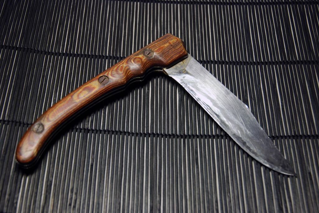

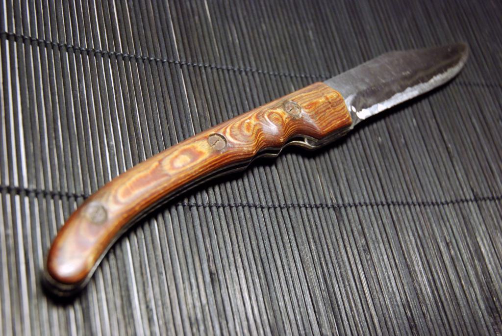

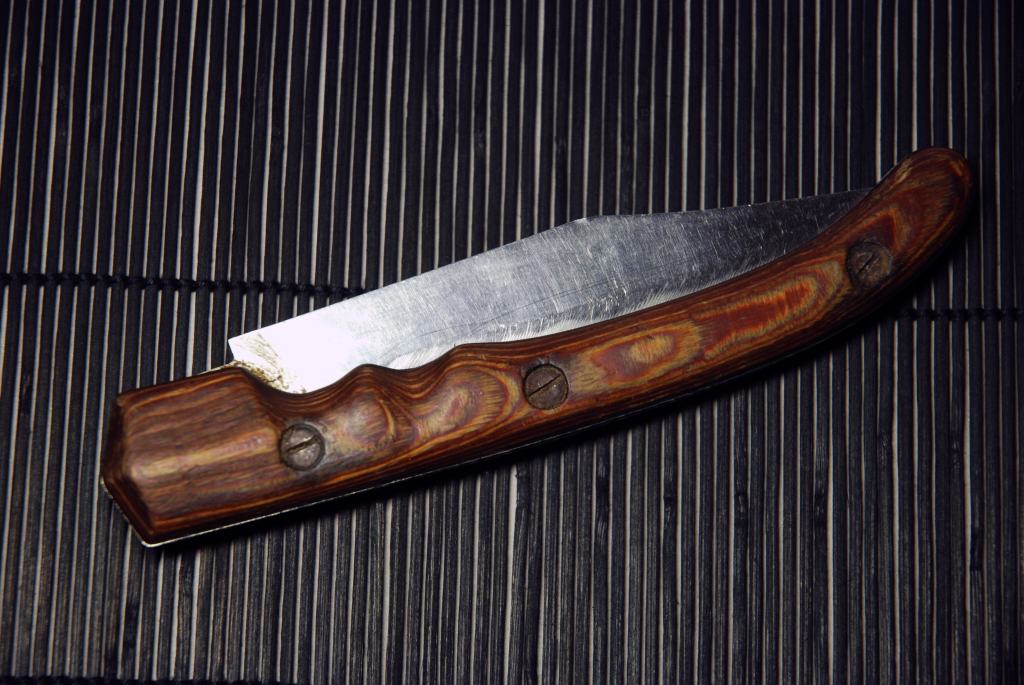

Вот такой вот ножег!!!!:
Был наден ориентировочно в 1995 году в лесах Украины... (на просеке). Фиксатора нет, зацепки, чтобы вытаскивать лезвие, нет, но корстукция и ручка удобные, мне поравилось... :D Напоминает испанские мотивы... :roll:
Ко мне попал в таком слегка запущенном состоянии (на фото). Ножик довольно большой, (сорри, что на фото забыл положить так любимую Михалычем линейку с паровозиком):
Длина в сложенном состоянии 160 мм
Длина в разложенном состоянии 278 мм
Длина лезвия 118 мм
Сталь - нержа фик знает какая, но по ощущениям, интуиции и голосу от печенки - 3X13.
Накладки на ручке - 16 слойная фанера, фиг знает как но "стабилизированная"
Крепеж лезвия - на заклепке.
Думаю что сей ножичег - плод предприятия ВВП врмен СССР, а именно самоделка мастеров, которые на ВВП имели много халявных материалов и доступа к оборудованию.

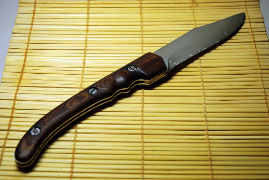

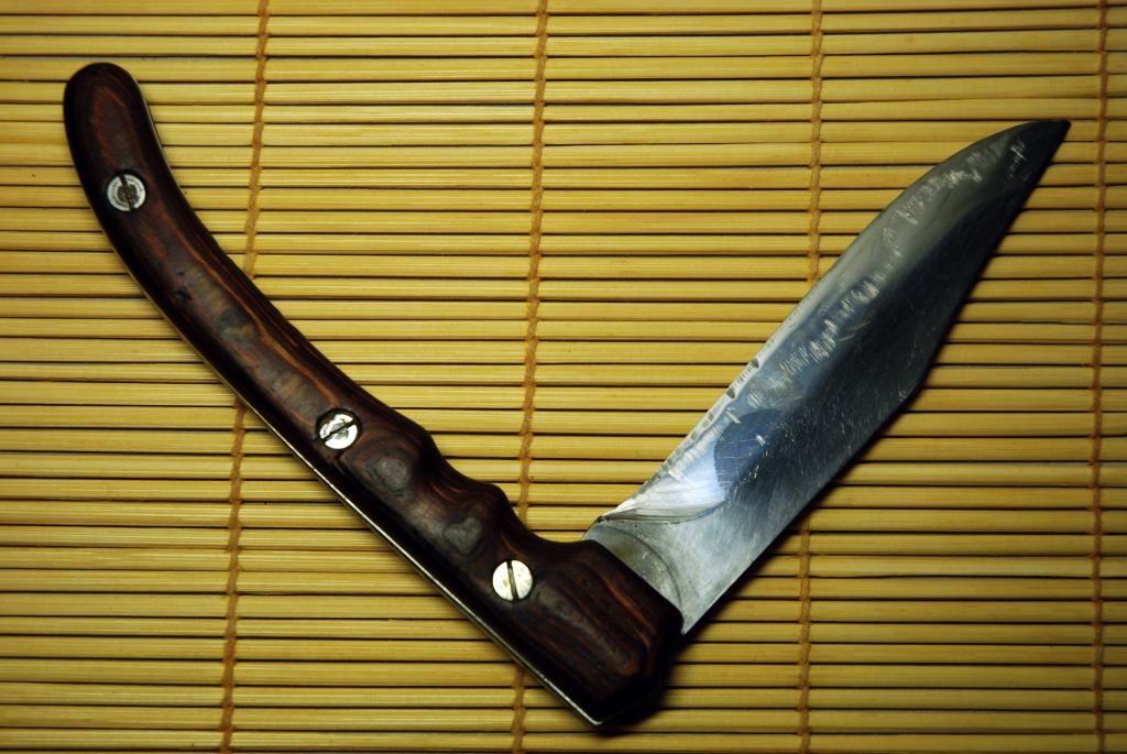

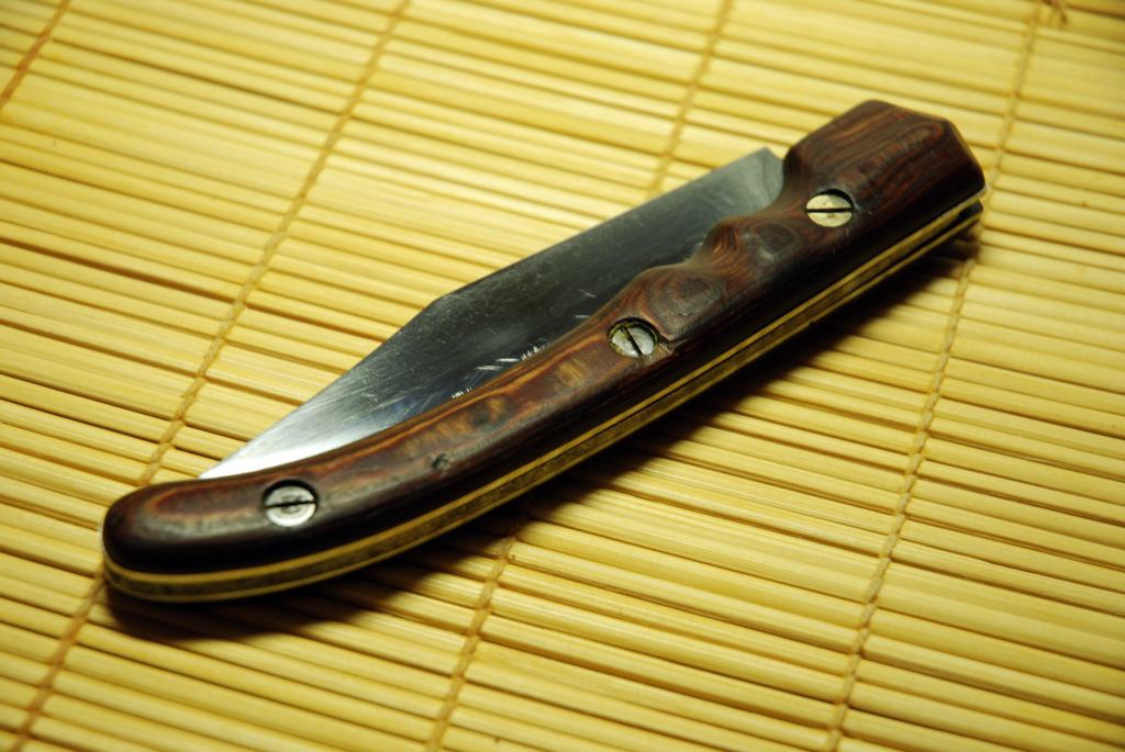

Ножик пришлось немного подшаманить, т.к. закакан сильно и какие то варвары наждаком лезвие изуродовали. К сожалению в домашних условиях возможности ограничены (счетовод по профессии :D), поэтому сделал все что смог:
1) разобрал и все промыл в горячей воде со стиральным порошком, высушил феном.
2) С помощью наждачек мелкого зерна попытался уменьшить "уродство" от наждака
3) Обмазал нагретые фанерные обкладки воском, и еще прогрел до кипения воска на поверхности.
Результат:

Ничего такой нож, мне понравился :)
Слегка напоминает наваху, а скорее - лагъоль.

Очень симпатичный! У дизайнера, проектировавшего данный фордер, явно был вкус.

Хм, очень похожий видел в 1993 году, на заводе "Большевик", теперь "Обуховский", в Питере, но накладки рукоятки, насколько помню, были все же текстолитовыми. Там одим мастер их почти на поток поставил... У меня был такой же, с текстолитом и подарен кому-то, лет 10 назад...
