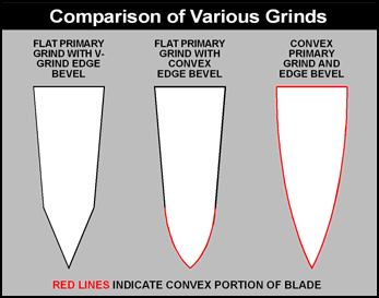

Может, это convex grind имеется в виду?
grinds.gif [ 13.11 КБ | Просмотров: 16626 ]
 Заголовок сообщения: Re: Выпуклая Линза vs прямые спуски: что лучше?
СообщениеДобавлено: Вт июл 21, 2009 15:07
Это на каком же ноже такое?!
А фалькнивены? :roll:
СообщениеДобавлено: Вт июл 21, 2009 15:09
Что то я сомневаюсь что оно хорошо режет, если только какая узкоспециализированная направленность... :roll:
СообщениеДобавлено: Вт июл 21, 2009 15:10
Геннадий Максимович писал(а):
А фалькнивены?
В руках держал только F-1, вполне себе прямые спуски, переходящие в линзу.. :)
