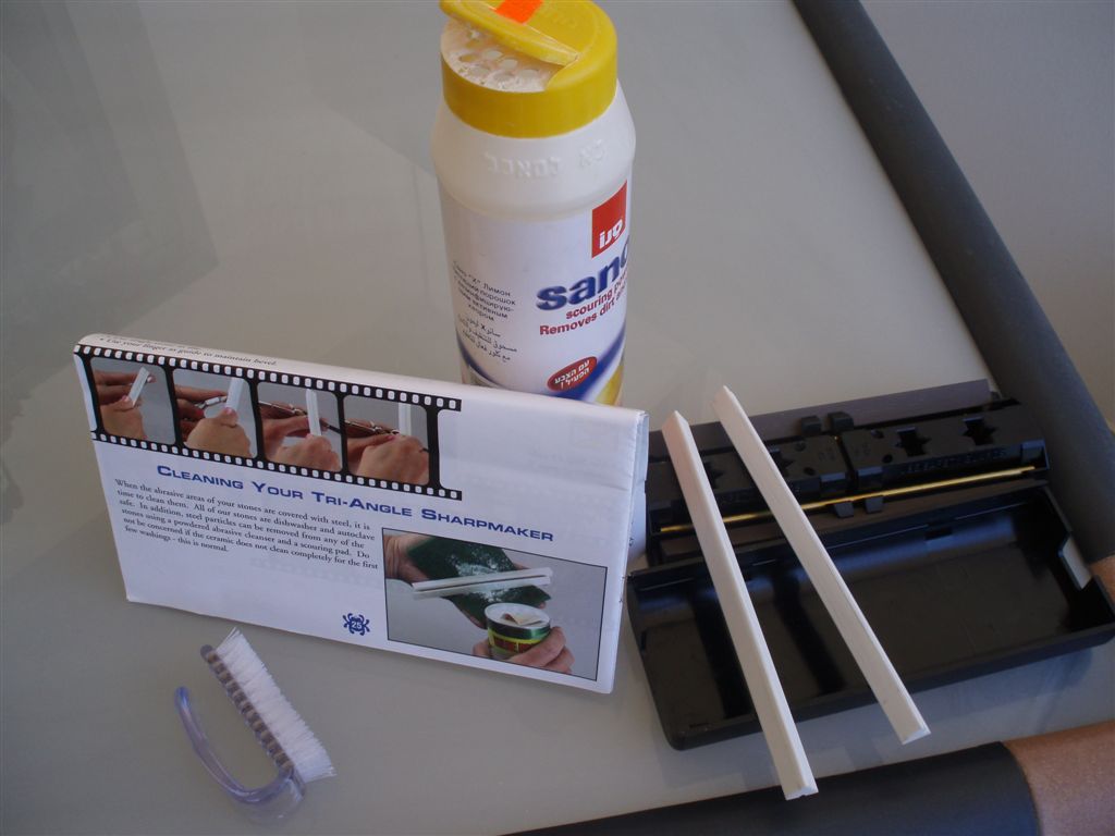

Всем привет. Возник вопрос. Кто чем чистит камни от триангла? Я его чищу после каждого использования обычными средсвами типа фейри. Но все же на темных камнях появилось ошушение засалености. Или мне это кажеться...Вообще в мануале по эксплуатации сфотано, как камни чистяться белым порошком и тряпочкой...Ну вот. Поделитесь опытом :)

Жидким мылом (Для посуды) и жесткой кухонной губкой(не металлической) в теплой воде.

Всем привет! Чищу после каждого использования. Жёсткая сторона губки для мытья посуды и Пемо Люкс.

Пользуюсь именно белым порошком для чистки керамических раковин и капроновой
щеткой . Если ножей много ( например , кухонников ) - меняю грани для каждого
ножа и после каждой тройки ножей отправляю камни в мойку .

Пемолюкс (порошок, а не крем) + жесткая губка. Имхо, самое лучшее решение.
Пробовал разное. Этим сочетанием - доволен.

Чищу хорошим, мягким ластиком (стирательная резинка для карандаша). Чищу все грани по несколько раз за заточку одного ножа.

Пемолюкс и абразивная губка. Жидкие средства ни фига не помогают)

лучше всего порошок помогает. типа "комет".

Думаю , что именно Комет ближайший аналог порошка , которым пользуюсь я .

На CD мужик показывает как чистить - и пользует пемолюкс! :D

Керамические камни Spyderco и Lansky чищу порошком Пемолюкс и жесткой губкой для посуды. Пробовал Comet - тоже хорошо, но потом хлоркой пахнет. Еще можно ластиком потереть, но это не так эффективно и мне проще помыть.
Алмазные камни DMT и Spyderco просто промываю водой - они у меня не засаливаются, иногда мою их с жидкостью для посуды типа Fairy.
