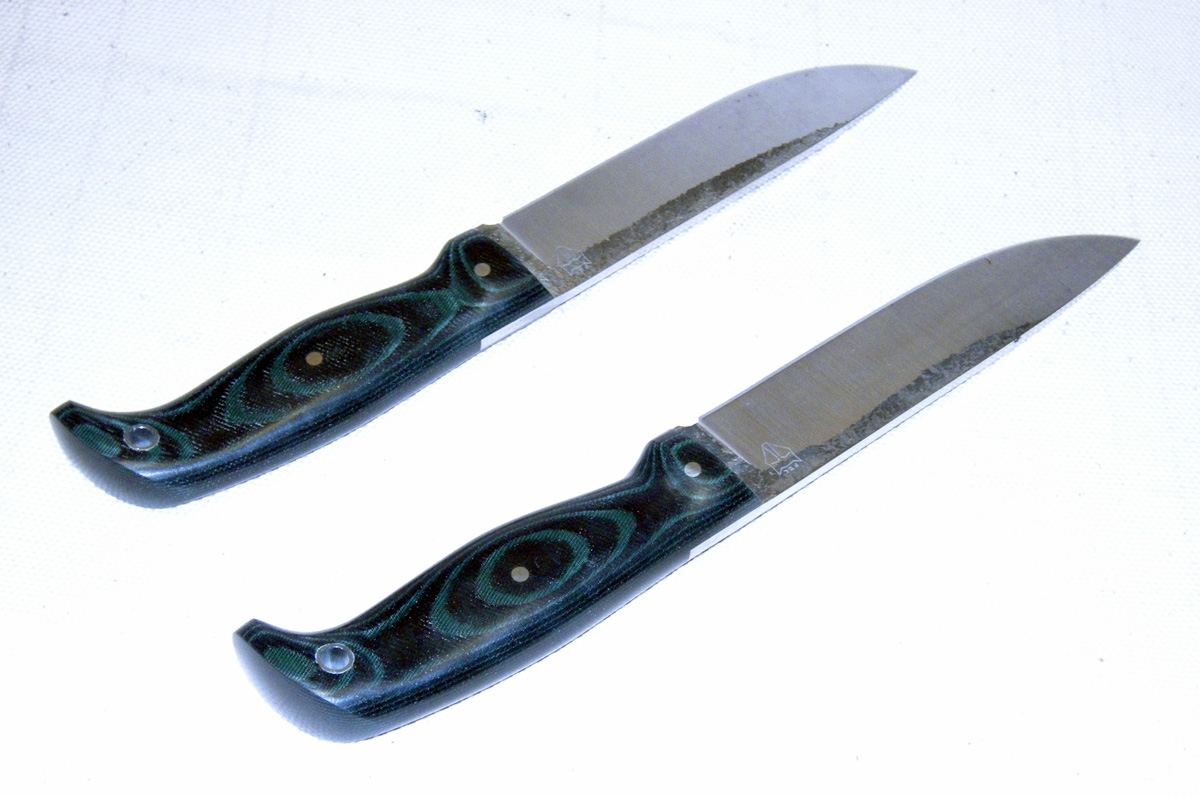

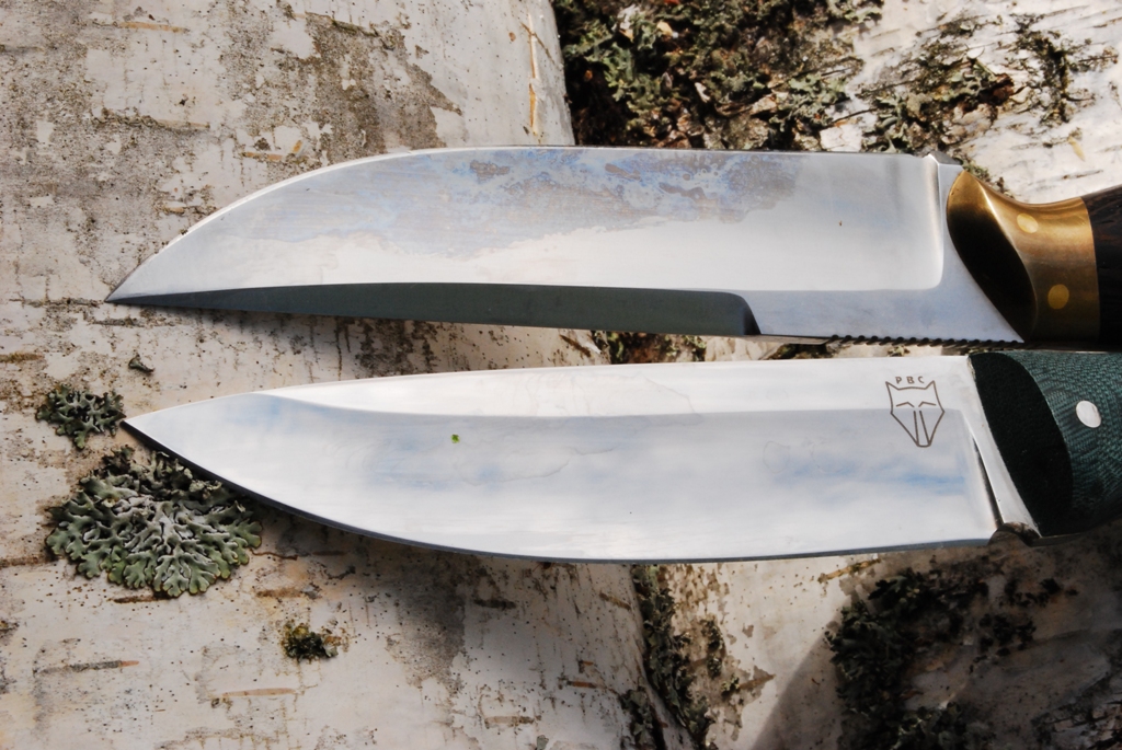

Тестами это, конечно, назвать сложно, но надо же себя как-то на даче развлекать :)
Ножи очень похожие, по размерам, по форме клинка и рукояти. Отличается только сталь и производитель. Вот и хотелось узнать- есть ли существенная разница в марках стали и ТМО. Сразу говорю, чуда не произошло, оба ножа показали себя вполне качественными, универсальными, подходящими для отдыха на природе 8) , может быть более тяжёлые испытания, были бы показательнее, но лень как всегда оказалась сильнее :mrgreen:
Что приятней всего делать ножом на даче? Конечно же шашлыки :D
Изображение 153.jpg [ 357.63 КБ | Просмотров: 11358 ]
Х12 вполне закономерно показала чуть более агрессивный рез, 95ая немного «мыльный», но ощущается это, только когда режешь обоими ножами по очереди. Микартовая рукоять меньше скользит в жирной руке, зато насечки на обухе «Акулы» позволяют лучше контролировать работу клинка

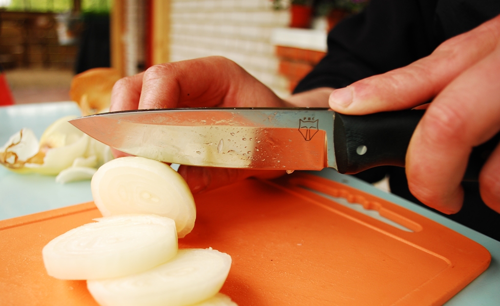

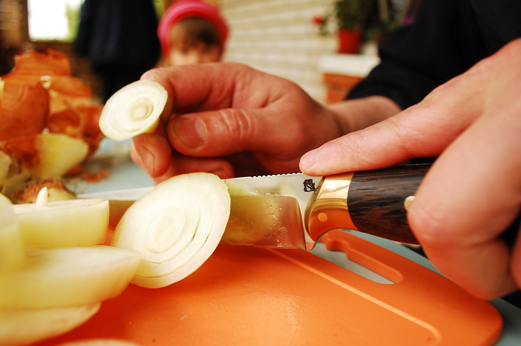

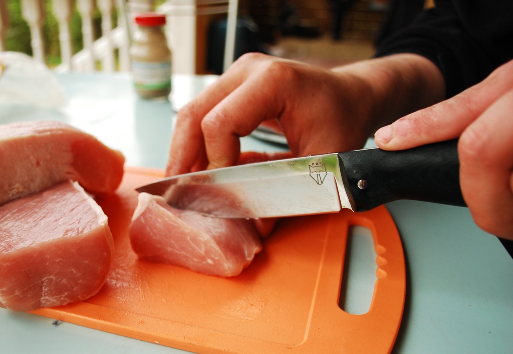

Далее твёрдые продукты, то есть лук. Оба ножа сведены не очень тонко, на то они и «универсалы», но резать лук вполне комфортно, сильно давить не приходится, скользкий лук из рук не выпрыгивает :) (и не надо мне рассказывать что широкий, тонкосведённый кухонник сделал бы это лучше 8) )

А вот заслуженный результат работы :D -

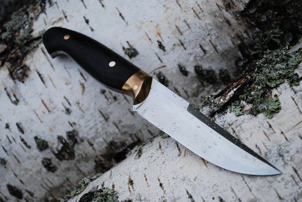

После шашлыков ножи были вымыты и оставлены на ночь мокрыми.
Изображение 410.jpg [ 462.18 КБ | Просмотров: 11364 ]
Результат налицо, точнее на клинок :)
95Х18 без изменений, Х12 - небольшие посинения, которые легко оттёрлись без применения химии

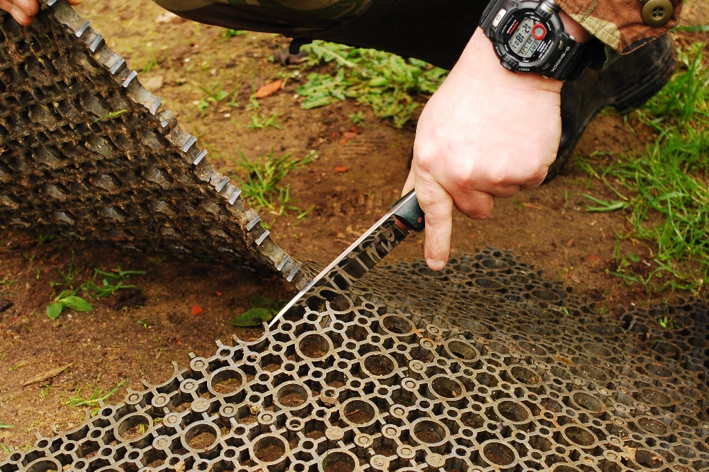

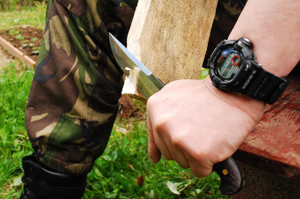

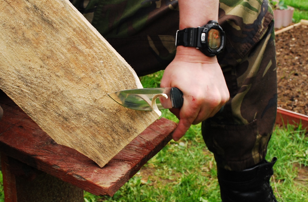

Поскольку на второй день серьёзной работы ножам тоже нашлось немного
Изображение 044.jpg [ 486.41 КБ | Просмотров: 11358 ]
Пришлось прибегнуть к известному варианту с досочкой :mrgreen:
Изображение 588.jpg [ 380.93 КБ | Просмотров: 11357 ]
Изображение 604.jpg [ 451.81 КБ | Просмотров: 11356 ]
Главная претензия к обоим ножам- очень тонкая рукоятка. Сильно не хватало объёма, притом что ладонь у меня совсем не крупная. Поэтому результаты после 20ти резов каждым ножом довольно скромные. Но зато, практически одинаковые :)
