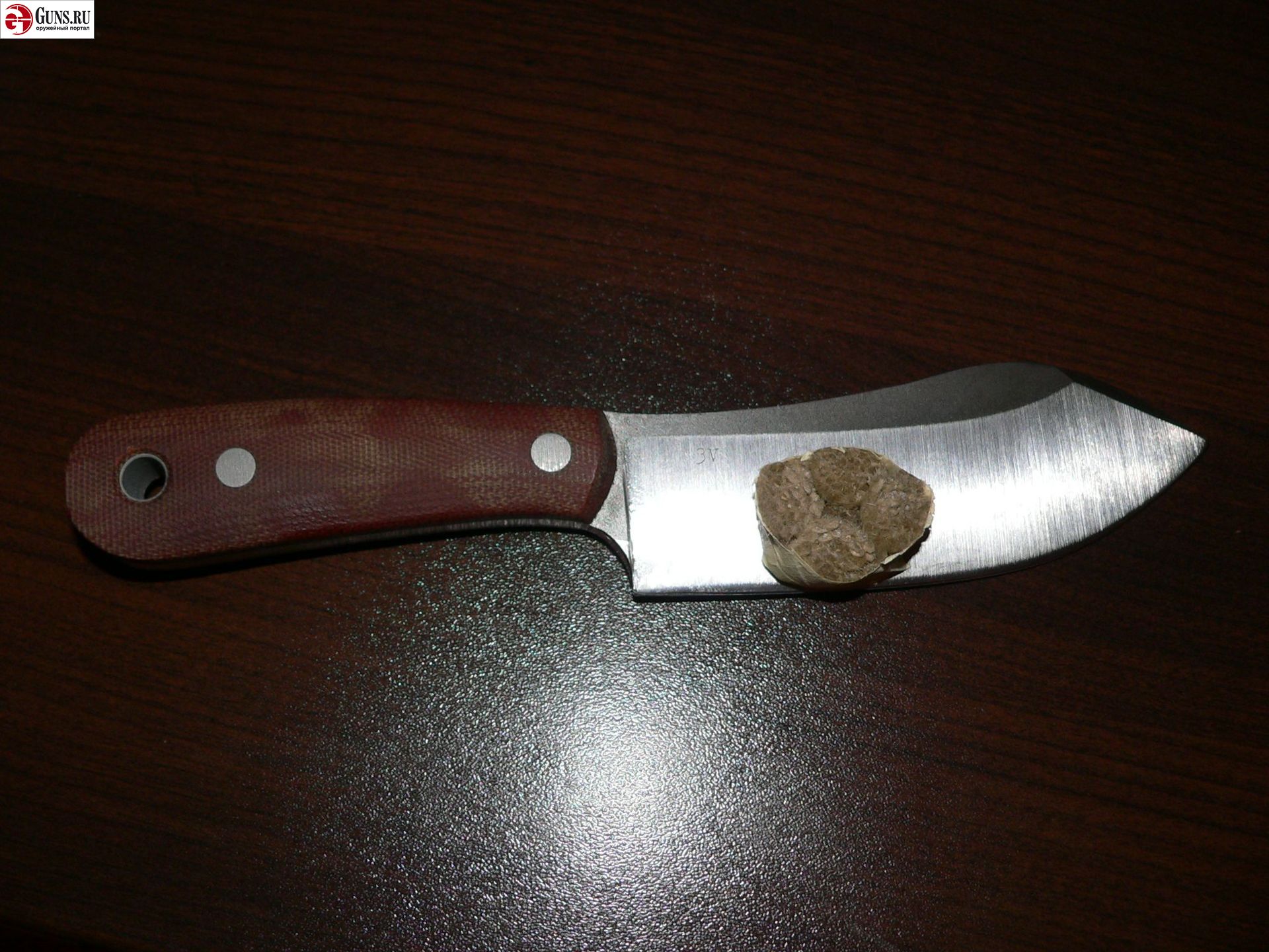

и еще - еще более приближеные к жизни тесты поведал участник ramtek7 надеюсь он не будет против:
2428963.jpg [ 373.12 КБ | Просмотров: 6450 ]
мне
досталась возможность поработать(потестить)ножичек Анатолича из
цпм3в .Клин сведен практически в ноль, длина его 7-8см.Раскидал я им
барашечку на шашлык за несколько минут. Бока от позвоночника отделял
я им же,шуровал прямо по кости и хоть бы что. Рез по мясу мягкий, практически без усилия, как по маслу. Ощущения не передаваемые.
Нож после всей работы спокойно брил. Очень понравилась буржуйская
железка.
как вам такой оборот? сведен порощочек в ноль ;) да и не развалился! да еще и по костям бараньим а потом еще и брил.

Саша, а что это за диавольский ножег на фотке?
Отчет на ганзе прочитал, отписался. Отлично!
 Заголовок сообщения: Re: в догонку о спм3в
СообщениеДобавлено: Вт авг 18, 2009 23:49
это йо-хо-хо или пиратский кухонник от костера (или крейна ) кто из разберет этих К :) :)
это мой любимчик и рабочая лошадка...
