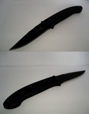

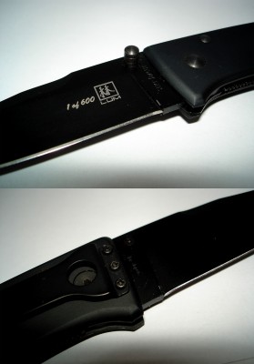

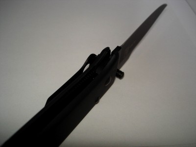

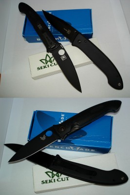

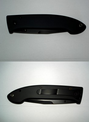

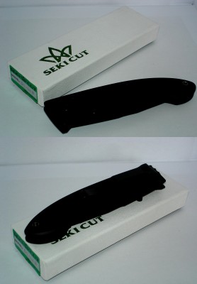

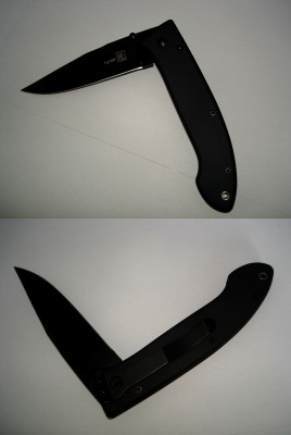

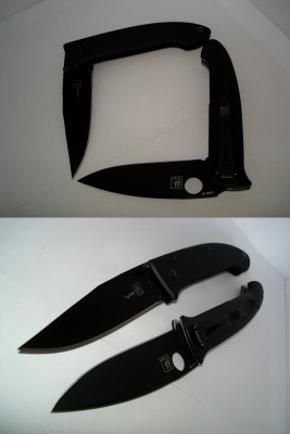

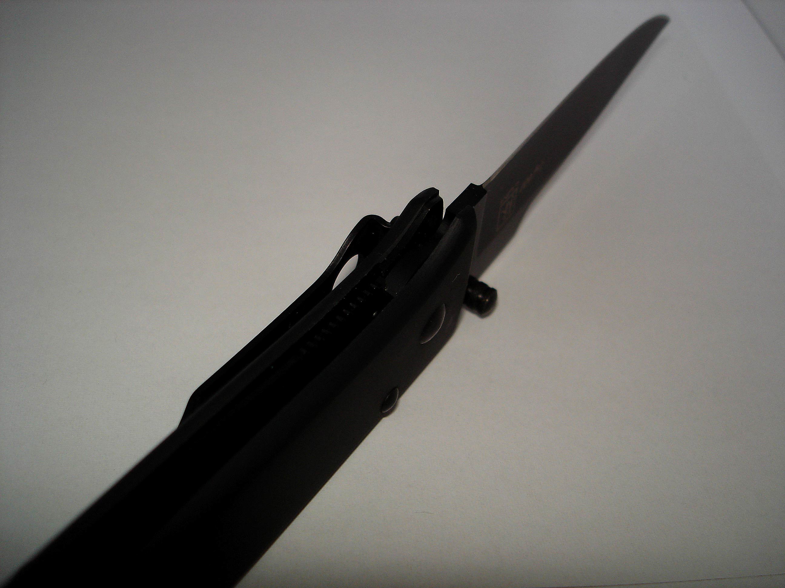

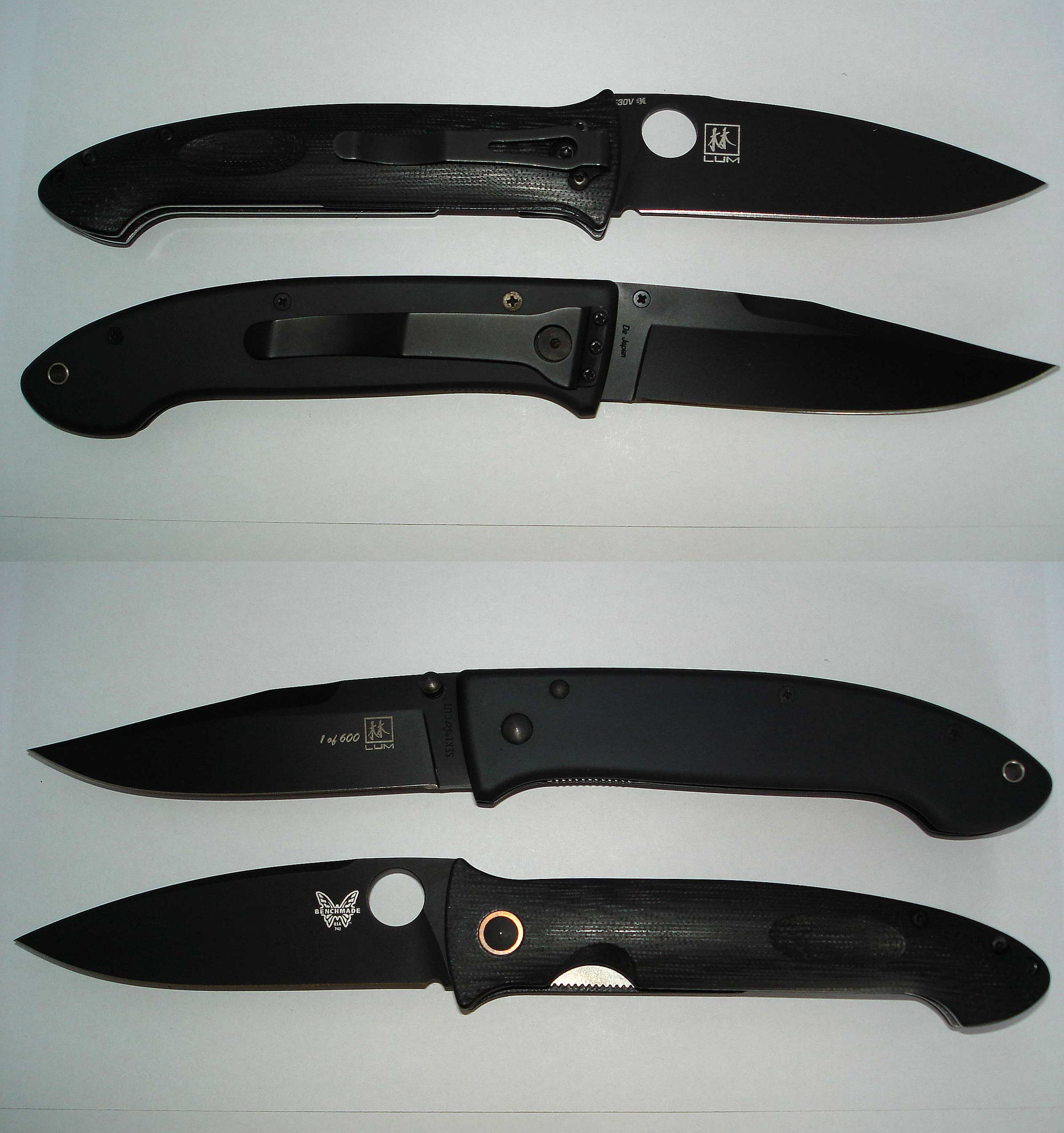

SC-100 Bob Lum "Encounter" Folder Black Hard Anodized Aluminum Handle
Про этот нож уже много было сказано.
А о творчестве Боба Лума вааще заикаться "грешно".
Как память о творчестве Мастера решил приобрести именно эту, условно лимитированную (1 из 600) серию с влюминиевой черной рукоятью и черным покрытием клинка.
Хочу чуть похвастаться и вывесить пару фоток.
Длина лезвия ножа (мм) 102
Общая длина ножа (мм) 233
Материал клинка сталь D2
Черное покрытие клинка
Материал рукояти ножа Black Hard Anodized Aluminum
Замок Liner Lock
Вес ножа (г) 119
Pocket Clip Stainless Steel
Твердость клинка (HRC) 61
Толщина клинка (мм) 3
В ноже все нравится. Взял бы микартовый вариант с дамассковым клинком, но "глаз положил" на лимиту.
Единственное что немного неудобно - нет выемки под лайнер. Голой рукой нормально открывать, а в перчатке вряд ли получится. Ну и кончик клинка на мой вкус тонковат. Но для данной модели он очень гармоничен (ИМХА).

Хороший нож! Поздравляю с покупкой!
 Заголовок сообщения: Re: Bob Lum "Encounter" Folder Black Aluminum Handle
СообщениеДобавлено: Вт авг 25, 2009 23:06
Еще тут клипса клевая, нож их кармана почти не выглядывает...
Люблю такие. :D

Мне на Энкаутере очень мешала клипса (как и на Дежавю). И вообще мне не очень лёг в руку. Да и люблю я больше широкие клинки... А в целом Энкаунтер красив.

А рукоять не большевата? Концевым закруглением на милю смахивает
