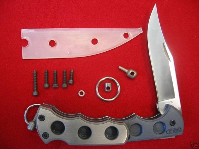

стал обладателем довольно редкого и относительно дорогого ножа Buck 186.
он представляет собой титановую разборную версию всем известного классического Бака 110 Хантер.

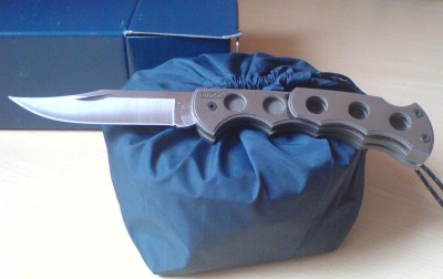

нож куплен не в комплектации, в которую входят помимо прочего ключ под торксы Т10 для разборки, сменные болтики, чехол для клинка. нож достался без всех этих причиндалов как есть с титановой клипсой.
состояние - новый, клинок не точенный, без царапин от заточки.

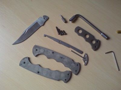

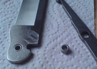

я его разобрал. и обнаружил, что в Баке нет шайб под осевым винтом. в клинке есть втулка. аналогичная втулка в коромысле бэклока. однако, интересный момент (про втулку и отсутствие шайб)!

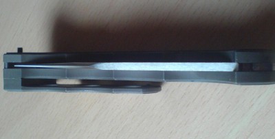

плашки титановые изнутри с острыми краями. клинок трется довольно сильно о них, отсюда на нем царапины (см. фото). надо будет снять фаску.
осевой винт подтянул, чтобы небыло поперечного люфта, но клинок стал довольно туго ходить. если настроить на плавное открывание, возвращается поперечный люфт.думаю вставить самые тоненькие бронзовые шайбочки, может тогда открываться будет плавно и люфт уйдет.

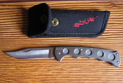

Несколько лет назад засматривался на BUCK 560XLT-TI CRYSTAL c титановой рукояткой , но остановил меня большой поперечный люфт . Недавно оказался в том же магазине и увидел тот же нож со скидкой 20 % . Снова взял его в руки .Только в результате осмотра ножа посетителями появились риски на клинке в точности как на вашем снимке .Вероятно это общая проблема у BUCK .

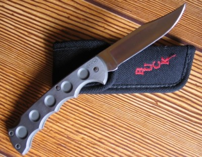

у меня имеется и неразборный титановый Бак 560.
люфтов в клинке кстати нет.
балдею от сведения клинков на 110-образных Баках.
хотел заказать для 186-го отдельно лезвие из S30V в фирменном кастом-шопе Бака, но ответили, что они клинки отдельно не продают. очень жаль.
думаю, может со временем куплю Бак 110 Аласкан Гайд с кабеласа.

Клинок действительно хорош и в руке чувствуется надежность . Вероятно, с люфтом мне не повезло , а покупать дорогую вещь и сразу начинать ее ремонтировать не в моих правилах :D

Israguest, согласен, тем более что 560-ый без навыка трудно ремонтировать по причине неразборности.

из интереса с пристрастием пощупал неразборный Бак 560.
таки да, поперечный люфт уловим. но настроения он не портит, т.к. люфт совсем небольшой.
