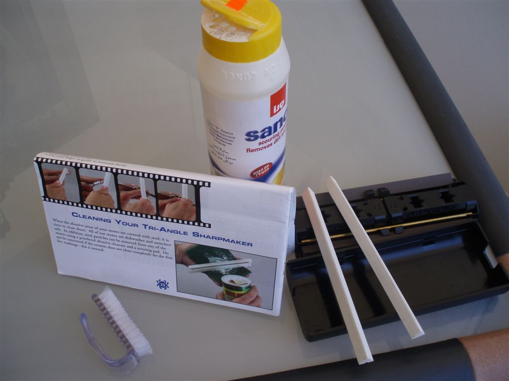

Всем привет. Возник вопрос. Кто чем чистит камни от триангла? Я его чищу после каждого использования обычными средсвами типа фейри. Но все же на темных камнях появилось ошушение засалености. Или мне это кажеться...Вообще в мануале по эксплуатации сфотано, как камни чистяться белым порошком и тряпочкой...Ну вот. Поделитесь опытом :)

Пользуюсь именно белым порошком для чистки керамических раковин и капроновой
щеткой . Если ножей много ( например , кухонников ) - меняю грани для каждого
ножа и после каждой тройки ножей отправляю камни в мойку .

Пемолюкс (порошок, а не крем) + жесткая губка. Имхо, самое лучшее решение.
Пробовал разное. Этим сочетанием - доволен.

Думаю , что именно Комет ближайший аналог порошка , которым пользуюсь я .
spy.jpg [ 78.17 КБ | Просмотров: 20938 ]

На CD мужик показывает как чистить - и пользует пемолюкс! :D

Керамические камни Spyderco и Lansky чищу порошком Пемолюкс и жесткой губкой для посуды. Пробовал Comet - тоже хорошо, но потом хлоркой пахнет. Еще можно ластиком потереть, но это не так эффективно и мне проще помыть.
Алмазные камни DMT и Spyderco просто промываю водой - они у меня не засаливаются, иногда мою их с жидкостью для посуды типа Fairy.
