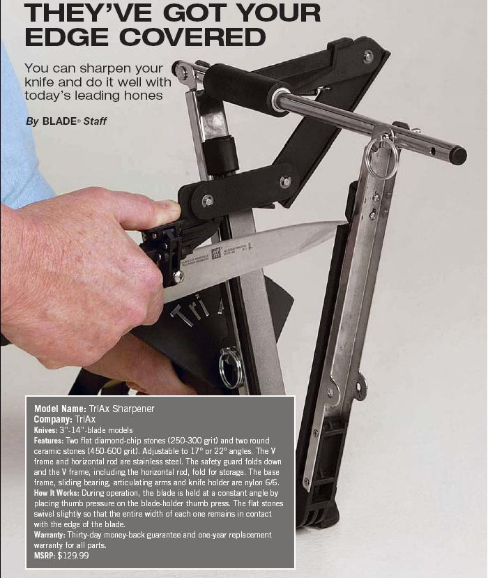

Листал Журнал Блэйд, увидел такую шнягу:
TriAx.JPG [ 91.39 КБ | Просмотров: 8739 ]
Пацаны, есть такой агрегат у кого нибудь?
Интересно было бы услышать отзывы..... ну и мнения там всякие....
ИМХО - должно оч упрощать процесс заточки, т.к. байда жестко устанавливает ОДИН угол заточки по ВСЕЙ длине РК, и обеспечивает строгую параллельность хода абразива также по ВСЕЙ длине РК,

Интересная система,как я понял вариант триангла с большим колличеством возможных углов,и камни более широкие

а на мой взгляд - переусложненный лански
 Заголовок сообщения: Re: Точилка TriAx - есть такая у кого нибудь?
СообщениеДобавлено: Вс окт 25, 2009 16:21
Да не, в этой системе свободный ход есть только туда-сюда, нет опасности завалить клинок.
Михалыч!!!!!!!!!!!!!!!!!!!! Вот сразу видно технически грамотного человека! :D
К высказанной мысли +1

Интерсная вешь только мне кажется цена у нее будет огого. Иначе они бы в продаже были или по крайней мере более известно было. Хотя все гениальное просто такое можно и самому сделать если руки от туда и есть на чем.
$89.99 В Америке + доставка сюда как договоришся....

Ой не знаю, как то много у нее сочленеений через короткое время люфт и линза на РК пАлюбому появится.
Мысли в слух: вот если бы такую но из хорошего металла да на винтах, тогда даа
Дык этож здорово!!! Заточка под "Рокстид" :mrgreen:
здорово то оно здорово, но тогда смысл переплачивать 40$ теряется

Углов заточки только два, нужно еще сверлить дополнительные отверсиия в горизонтальной трубке. Да и всю шнягу с кучей сочленений нужно убрать, вместо нее к целиндру который двигается по горизонтальной трубке жестко прикриварить еще один такой же по 90 градусов, в него вставить еще одну трубку и на нее одеть цилиндр со струбциной для ножа, тогда люфтов быть не должно.
Можно попробовать. Только еще придумать как крепить керамику от той же спайдерки, с возможностью быстрой замены.

Струбцину можно жостко крепить к вертикальной трубке, неверно второй цилиндр не нужен.

представил конструкцию, так действительно проще и лутше. зачем они всё усложнили :roll: ?
