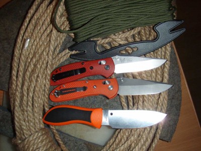

Очередной тест..участники забега: 2 Грипа, форумный из 30V, Н2О из Х15ТN и так сказать для куражу - Бил Моран, из всем вам известной и проклятой VG10 :mrgreen: .
Заточены все одинаково, все бреют…легко, р.к. у Морана имеет толщину 0,5мм, у форумного 0,45мм, у Н2О 0,4мм. Угол р.к. примерно у всех в районе 30 градусов.
На 1 этапе проверка начальной агрессивности реза. Даю жене возможность приобщиться к истории, она режет, я держу джутовый 6мм канат в 2х руках на расстоянии 4см…для полной убедительности делаем по несколько подходов …я фиксирую это дело визуально и всяко разно, она тоже. Правда было всё ясно и после первой серии... 1 место за Мораном, 2е занял форумный, 3е за Н2О. Повторяюсь, это была только проверка начальной остроты вкупе с агрессивностью реза. Завтра будет основная проверка на дорогах... :)

Вобщем всё! Потестили! Для начала, как и обещал, резали фетр потом резали 22-24мм пеньковый канат, проверяя между делом остроту всех 3х ножей. Тенденцию к затуплению проверяли на капроновом 4мм шнуре, на 6мм джутовом канате, резкой принтерной бумаги, а так же проверяли бритьём волоса на предплечье. Тестировали вдвоём с Рафаилом, (RAZ) он фотографировал, резал, держал, смотрел, советовал и.т.д. Думаете буду долго расписывать? Ничего подобного. Разобрались довольно быстро, победил с большим отрывом Билл Моран, резал всё, начиная от фетра до пенькового каната весело, вкусно, нажористо. 2 грипа шли почти ноздря в ноздрю, чему я был крайне удивлён, ибо искренне думал, что места распределятся именно так, как и предположил Иван. Р.к. у обоих Грипов убиты напрочь, а Моран ещё пытался брить и был в рабочем состоянии. Фото потом, ближе к вечеру.

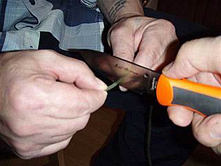

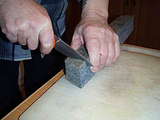

И нтересно, интересно... А что это вы сделали с Гриптилиями, что они у вас что то резать начали? В предыдущий же раз Н2О вообще отказался, а про 30-ку сказали, что этот нож не для каната, хоть он и резал? :)
PB270588.jpg [ 158.96 КБ | Просмотров: 40522 ]
 Заголовок сообщения: Re: Очередной тест....Участвует Форумный!
СообщениеДобавлено: Пт ноя 27, 2009 19:23
А ничего...просто взял и наточил, они ж неточенные были, особенно Н2О, градусов 60 примерно, да ещё и коряво.
