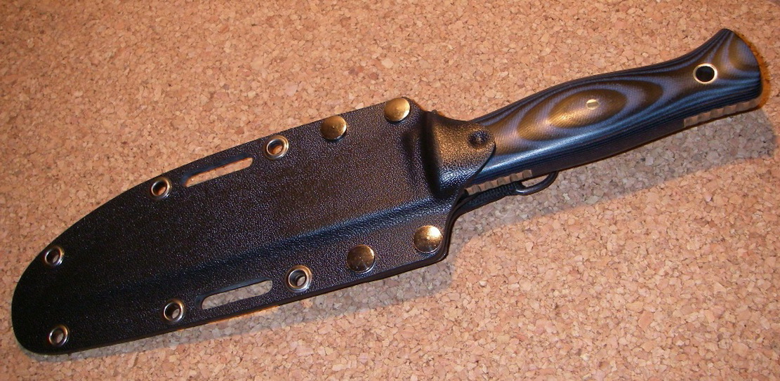

В этой теме расскажу о нашей продукции,покажу фотографии и конечно отвечу на ваши вопросы.
2109035.jpg [ 457.57 КБ | Просмотров: 29864 ]
1894457.jpg [ 610.62 КБ | Просмотров: 29864 ]

Для начала несколько фоток конструкций ножен для складных и не складных ножей.
2003353.jpg [ 299.98 КБ | Просмотров: 29849 ]
2353986.jpg [ 305.81 КБ | Просмотров: 29848 ]
2378505.jpg [ 410.4 КБ | Просмотров: 29847 ]
IMGP7961.jpg [ 346.07 КБ | Просмотров: 29847 ]

Конструктивно нож должен иметь элементы,за которые ножны будут его удерживать. Гарда например,подпальцевая выемка или даже насечка или отверстия в рукояти. Вот несколько примеров где встречается комбинированное удержание. Хотя основной зацеп конечно за гарду. Отчётливо виден отпечаток трубки.
2353984.jpg [ 403.96 КБ | Просмотров: 29843 ]

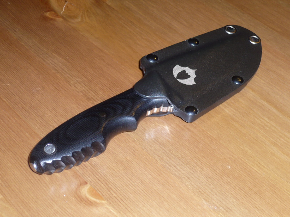

А в этих ножнах для Фалка видны насечки рукояти.
IMGP8016.jpg [ 447.41 КБ | Просмотров: 29839 ]

А лезвие с покрытием, о кайдекс не "протрётся", он всё-таки жестковат? Мне кажется и шумноват будет, если не очень плотно клинок сидит (а оченьплотно - царапать будет...). Ножен таких у меня небыло, вот с Малышом Вашим первые будут. Кожа нравится, но последнее время предпочитаю из нейлона и кордуры (для культпоходов), а вдруг моль...источит всю кожу.

О,вопрос по существу. Нож в ножнах не гремит. :) При правильном изготовлении ножен есть точки фиксации,не за плоскость клинка,конечно.
