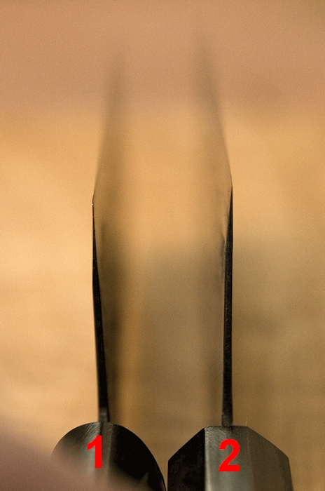

Два ножа, две разные геометрии заточки. Оба на кухню. Оба из Aogami Super. Оба японские. Оба предназначены для одного и того же - для овощей. Какой выбрать??? Выручайте! :mrgreen:
123.jpg [ 198.42 КБ | Просмотров: 9072 ]

Если я правильно понял, то один клинок заточен под стамеску, а другой имеет спуски с обоих сторон клинка. Я бы выбрал с спусками с обоих сторон клинка, потому что стамеской никогда не работал, не факт, что понравится, да и привычней как то, когда на клинке нормальный клин. Всё естественно ИМХО.
 Заголовок сообщения: Re: Два одинаковых ножа, две разные геометрии. Какой выбрать?
СообщениеДобавлено: Пт апр 02, 2010 22:33
Я за второй, потому что угол заточки меньше... резать будет лучше...ИМХО

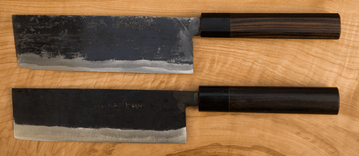

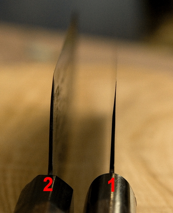

С другого ракурса
21.jpg [ 262.97 КБ | Просмотров: 9038 ]

Однако, один для левши, другой для правши... :)

Насколько можно разглядеть фотки - у обоих заточка "стамесочная", только у 2-го спуск прямой а у 1-го вогнутая линза.
Если это так, то 2-ой это универсальный ножик, для всего хорошо подойдет. 1-ый будет чуть-чуть выигрывать у второго при резе тонких материалов (с толщиной ~50% этого спуска), ну там тесто на лапшу например, зелень, картошку чистить, и т.д., но будет чуть-чуть проигрывать второму в резе толстых материалов, мяса, морковки. Я так думаю...
СообщениеДобавлено: Сб апр 03, 2010 9:51
1 на втором фото. Шинковать будет тоненько и быстро.

Кстати никто никому мозг не е"т. Отвечать или нет колхоз дело добровольное. Во вторых чистить картошку ими будет очень проблематично..
Это кстати накири от Такеды (2) И Моритаки (1)
http://www.knifeforums.com/forums/showt ... 1318/tp/1/
1174363538-Takeda-_-Moritaka-Nakiriboc.gif [ 121.93 КБ | Просмотров: 8982 ]

Тем, кто не имеет в пользовании на кухне накири, очень рекомендую. Техника работы отличается от европейской, но после привыкания к европейцам возвращаться совсем не хочется. По зелени и овощам лучшего не пользовал. Именно для шинковки. А заточка должна быть стамесочной. Если этот нож сделали японцы, то и заточка должна быть традиционной для них.
Для любителей симметричной заточки, но желающих иметь на кухне нож, сделанный японцами, в Стране Восходящего Солнца многие производители выпускают серии ножей, которые сделаны в европейском стиле. А тут всё-таки речь идёт о накири, который является одним из наиболее типичных японских ножей и имеется практически в каждом японском доме.
Я бы не стал изобретать велосипед, покупая традиционный японский нож, заточенный на европейский манер.
