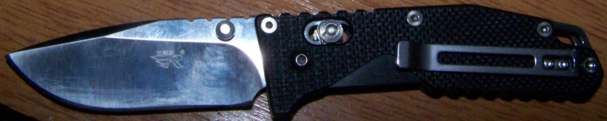

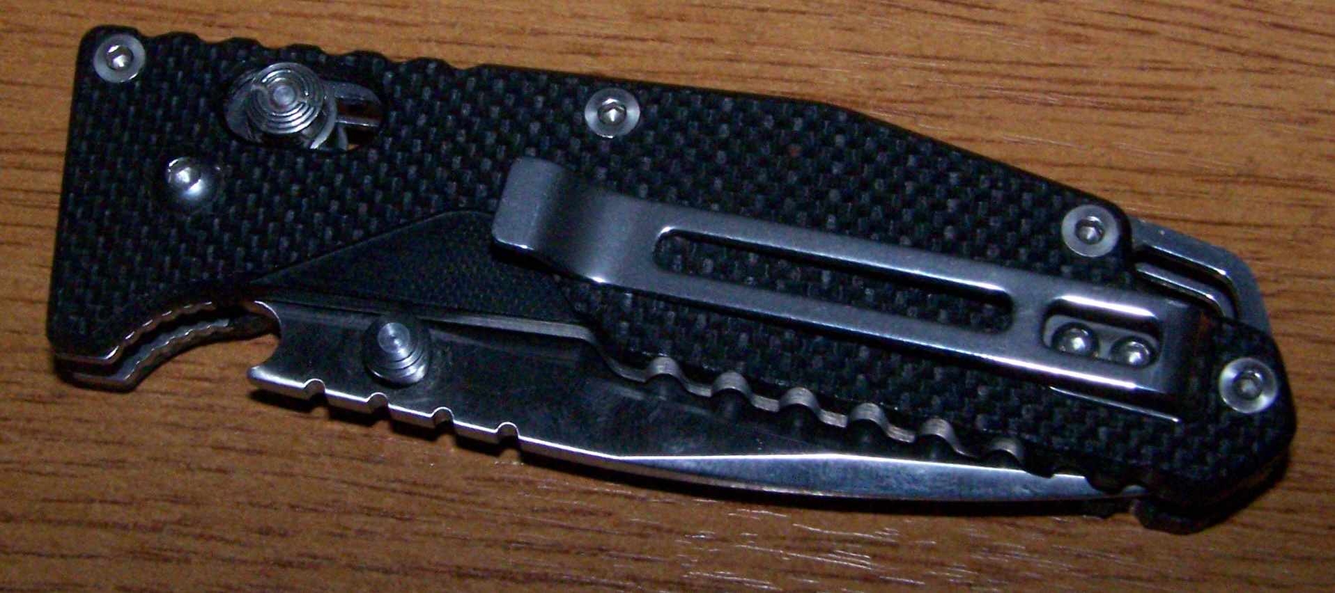

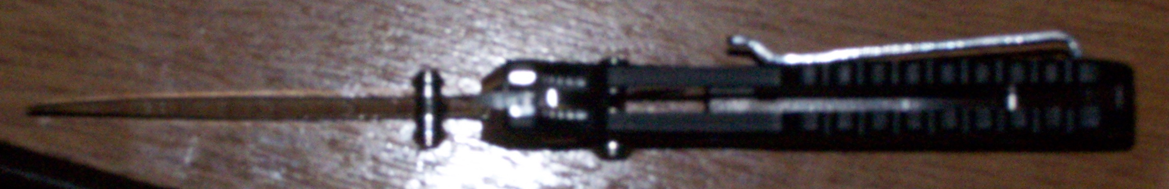

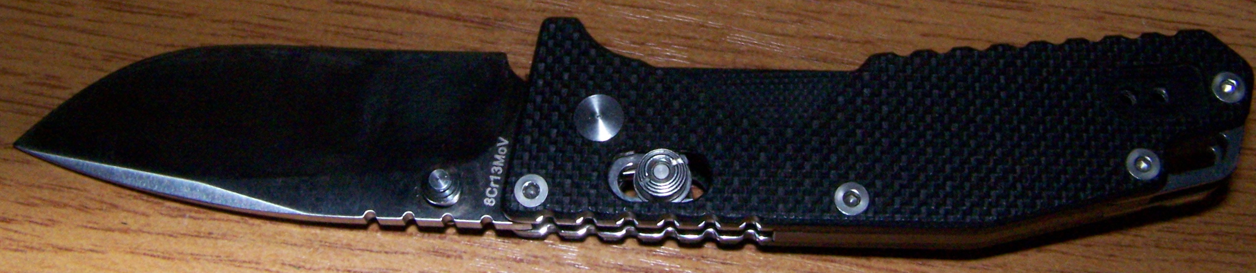

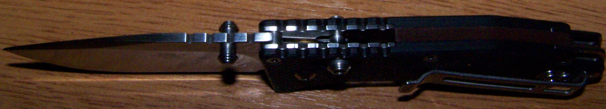

Да, Китай. Но, благо, именно через "И"
ТТХ и фото ТУТ
В связи с дарением девушке Магнума Дип Блю, задался вопросом покупки чего-то взамен. В любимом магазине ничего похожего не было, зато была интересная подборка санов, один из которых после непродолжительного кручения в руках и залез ко мне в карман.
Итак.
Накладки рукояти из G-10 или чего-то очень похожего, с цепким (очень цепким) рифлением - в руке лежит как влитой, но при этом не наминает и не царапает. Карман штанов однако страдает весьма сильном, особенно если учесть крайне тугую клипсу - одной рукой зацепить нож за карман... Ну это надо крайне постараться. Клипса, к слову, тип-ап, перекручивается на обе стороны за тридцать секунд, что я собственно и сделал сразу же, для ношения в левом кармане. Крепится на двух болтах под торкс.
Монтаж полу-сквозной, 2/3 спинки ножа закрыты, оставшаяся свободная часть - с некислыми насечками, что вкупе с насечками на обухе создают приятную на ощупь и почти нескользящую поверхность при резе.
Четыре винта под торкс по периметру и один - такого же диаметра - осевой. Вырез в рукояти под темляк, несколько острый тыльник рукояти. Подозреваю что при некотором умении его можно использовать как стеклобой.
Далее по клинку.
8Cr13MoV как заявляет производитель, прямые спуски от 1/4, клип-поинт. Амбидекстровый шпенек, правда не совсем симметричный (хм...). Заточка превосходна - кожу (шок!) режет при сильном надавливании, даже без потяга. Единственное что не понравилось - линия заточка возле пяты клинка делает некислый изгиб, словно там подразумевался небольшой рекурв, который однако забыли сделать. Клин полирован, но до зеркала ему крайне далеко...
Замок - аксис-лок, с глухим щелчком и весьма коротким ходом. На сдвиг тяжел - одним пальцем сдвинуть почти невозможно, двумя - уже проще. Держит мертво, люфты на момент написания поста отсутствуют, в раскрытом положении нож стремится к фикседу. Единственное что не очень понравилось - сам шпенек аксиса выглядит и блестит, словно сделан из кастрюли, но мейби я просто придираюсь...
Мораль - крайне дешевый и весьма прилично сделанный мини-гриптилиан. Ну, это сугубо имхо конечно, но я доволен. Хоть пока маленький сан и не кушал ничего кроме ниточек да палочек, выглядит он на все 120% а щелкать им так вообще одно удовольствие.
И еще несколько фоток в довесок.
