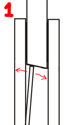

Проблема заключается в следующем: нож ВМ890 Torrent, в пользовании чуть больше месяца, тверже колбасы ничего не щупал, никаких экстремальных нагрузок не испытывал, канистры с водой на рукоять не вешались. :wink: Пару дней назад, совершенно неожиданно заметил, что появился люфт. При ближайшем рассмотрении увидел что пластина лайнера скользит по площадке клинка при небольшом усилии.
1.jpg [ 46.78 КБ | Просмотров: 3625 ]
Люфт большой – отчетливо слышны щелчки. Раньше такого не было!!! Хоть я обухом не режу, все равно неприятно это всё…
Если продолжать давить, то самым краешком лайнер цепляется за клинок и начинает гнуться. Уж больно легко он гнётся…
И еще мне показалось что произошла такая деформация пластины (на рис. 2)
2.jpg [ 32.83 КБ | Просмотров: 3625 ]
Складывается впечатление, что вся эта пластина недокалена, сыромятина…
Или так и должно быть? Хотя не верю я в это…
Вот и хочется узнать авторитетное мнение людей, державших в руках поболее одного ножика (как я). Этот бенч мой первенец, и через месяц такие досадные косяки…
Ещё не сказал, буквально на второй день началось самопроизвольное откручивание винта оси клинка – автомагазин, фиксатор резьбы - и забыл, хотя это тоже можно было бы сделать и при сборке.
Что делать???

На мой взгляд, недокален лайнер. Если это так - то только менять нож, сделать ничего нельзя. Где покупали нож? Если в приличном магазине - попытаться пообщаться сначала с ними. Если с рук или по интернету из-за границы - попробуйте написать прямо бенчу.

Может случиться, что лайнер просто слабоват - нож надо разобрать и лайнер подогнуть дополнительно - еще градусов так на 10. Я так сделал на 760-м и проблема прошла. А до этого люфт был тоже в полный рост. На счет недокала лайнера - мне как-то эта версия кажется маловероятной. Просто из-за относительного небольшого рабочего хода лайнера - в конце концов, неужели ТО так плохо, что там уже приходит пластическая деформация?
Короче, сначала подогнуть. Если проблема вернется, тогда, однозначно, проблема с ТО и значит привет... - идти по пути указанному Иваном.

Согласен с Train нож надо разобрать и подогнуть немного пластину. Если и это не поможет, то можно заменить шайбу со стороны лайнера-лока, на тонкую прозрачную- не знаю как они называются, такие, похожие на магнитный диск из дискеты флопа.
