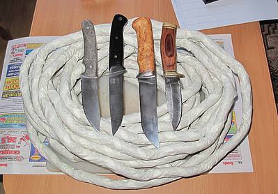

Порезали еще канатика:.. На этот раз в забеге участвовали Холмс сталь10V, Бак 192 сталь 420 НС, нож из кованной Х12МФ и Слон, сталь ZDP189.
Бак и Слон были заточены Alex. P на Апексе, угол р.к. на обоих был примерно 30-35 градусов, а Холмс из 10V и нож из Х12мф, были заточены мной на линзу. Канат был 26-28мм и жутко абразивный, за счет очень грубой структуры волокна.
Задача была конкретно посадить 420 сталь и указать ей место под солнцем, а суперпорошки реально водрузить на пьедестал почёта, забегая вперёд скажу, номер не прошел - всё вышло с точностью до наоборот.
Сделали по 50 резов толстого каната каждым ножом, на одно отрезание в начале теста уходило...
Холмс 10V ...5-6 движений, рез тяжелый, потому как не <канатный> строй лезвия
Слон ZDP.....5...поначалу легко:
Х12МФ........2,5......играючи
Бак 420HC....3........как капусту
Конец теста.
Холмс.... 6 движений - рез тяжелее, чем в начале теста, уже типа гильотинного
Слон..... 8 и более :::::тяжёлый мыльный рез
Х12МФ....5..средней тяжести рез.
Бак...... 6 ...тоже самое
Под конец были моменты, когда Слоном на 1 перерезание каната уходило свыше 10 движений и все кто резал, а было нас 4 человека, пришли к заключению, что нож реально устал - один из резчиков, сделав под конец тестирования первое из 5 отрезаний, просто не выдержал и отложил его в сторону, сказав, Всё: я им резать больше не могу!
Как в самом начале, так и в конце Бак и нож из Х12мф резали гораздо веселее и легче и на одно отрезание уходило меньше кол-во движений:.ну, это ещё можно как то объяснить, всё таки сказывалась разница в толщине р.к. и в её геометрии, но! под конец резки оказалось, что р.к. на ножах из суперпорошков пострадали в большей степени, нежели на среднеуглеродистой 420й нерже и на Х12мф - мы типа как так?! этого не может быть, потому, что этого не может быть никогда! Но куды ж денеся от самого себя, тут или доверяешь собственным глазам и рукам или не доверяешь:
Остроту потом проверяли резкой более тонкого 12мм канатика и перерезанием 4мм тонкого нейлонового шнура. Всё четко сходилось и подтверждалось, только уже на другом уровне.
Что показал осмотр режущих кромок? Более стойкие, повторяюсь, оказались на Баке и на ноже из ХМ12мф, на Слоне же и Холмсе р.к. местами относительно сильно замялись и как бы уже начали сыпаться, не в прямом конечно смысле, но под лупой это было чётко заметно, кстати, когда я перетачивал и доводил Холмса, то хотел придать кромке строгий угол, примерно 25+, но не получилось, сталь начинала крошиться уже при заточке, пришлось её залинзить:.твердость по моим прикидкам была в районе 62-63ед, сталь стекло резала.
И упаси меня господи от такой стали на ноже, точится крайне тяжело, даже алмазными хонами:потом, когда уже выводил кромку на финской карбид-кремневой шкурке Мирке и 3М, так 10ка больше скользила по ней, чем точилась:.
Так почему р.к. из среднеуглеродистой нержи и Х12й просто тупились, без явной склонности к деградации, как в случае порошков? Думаю что перегруз карбидами и погоня за твердостью сыграли в данном случае негативную роль, вот поэтому то нежные р.к. из сверхвысокоуглеродистых сталей и не выдержали столь грубого обращения, а оно действительно было таковым, жесткий, толстый и злой пеньковый канат требовал по настоящему серьёзной и тяжелой работы:Кстати, попробовали тупить ножи на сизалевом, но номер не прошёл, сизаль резался значительно легче чем грубая пенька:
Почему Баковская 420НС показала себя столь неожиданно хорошо? А кто ей до этого делал что то подобное? И кто сказал что это плохая сталь? Вот то то и оно:.Не помню где, но читал, что будто она проходит криообработку. Не вышло из неё <печки> от которой можно было плясать другие стали, не получилось, на что мы втайне так надеялись. Что ж, из любого опыта можно вынести что то ценное: Фото будут...
Кстати, канатик тот что на фото, это один из 3х стренгов 32мм каната, который мы в таком виде хотели пустить под нож, думая о том, что бы свести воздействие спусков к минимуму, но увы, малёха его порезав, поняли, что стренг толщиной в 16-18мм будучи абразивен как и 28мм канат нужно резать километрами и.....тут же перешли на 28мм.

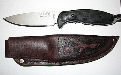

Вдогонку... порезал тот же канат ножом Сог Тим Лидер, сталь 20CV твердость 60ед.
Сделал 60 резов. Вначале перерезал за 3 движения, под конец кол-во туда-сюда увеличилось до 6-7. Резал один, почти не отдыхая... При осмотре режущей кромки ни сколов, ни очаговых заминов, как в предидущем случае, я не обнаружил, было лишь ровное по всей р.к. затупление, примерно такое же как и ноже из Х12мф.
Фото ножа

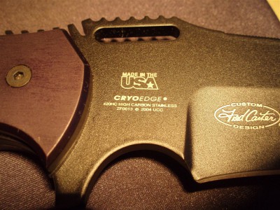

Я тоже много раз читал и поэтому считал , возможно ошибочно , что 420НС всегда проходит криообработку и не только у Бака .
По крайней мере на моем единственном ноже с 420НС от UNITED CUTLERY прямо на это указано .

СообщениеДобавлено: Сб фев 06, 2010 21:15
Насколько я помню , причина другая :
Выдержка из дневника Василия Калифорнийского
26 Июня 2005
Нет, у Вас устаревшая информация.
Я имею в виду его обширное тестирование в конце 2008 года. Окончание его здесь - http://playground.sun.com/~vasya/jornal-051.html. Там же есть результат попытки перетестирования стали ZDP-189, который показал результат, существенно отличный от первого теста.
Кстати, последние тесты Василия тоже показали парадоксальный результат. На 1-2е место в его тестах вышла сталь ... 1095 зонной закалки :roll: , показавшая результат на уровне D2 от Дозьера - http://playground.sun.com/~vasya/jornal-061.html.
евлампий писал(а):
Меня вот мучает вопрос.Те кто делает ТО порошкам не дурнее нас с Вами.Они тоже знают про то что матрицу надо углеродом укреплять.Почему они этого не делают?Углерода в порошках завались,хватит и матрицу укрепить и на карбиды достаточно останется. Расход углерода на матрицу и на карбиды можно регулировать во время ТО.Или я ошибаюсь,и количество углерода в матрице а также количество карбидов закладывается на металургическом заводе при плавке и первичной ТМО?
Да уж точно, не дурнее :mrgreen: да вот только задача у них несколько другая, я имею в виду то, что, создавая некую сталь, металлурги руководствуются в последюю очередь созданием супер-клинковй стали. А если бы они даже такую цель перед собой и поставили, то у них получилось бы нечто вроде 30V, но уж никак ни ZDP или 90V или 60V...это уже с легкой руки пионеров ножевщиков эти стали вошли в ножевой мир, как впрочем и все остальные, ну, может за исключением VG10. Не работает большая промышленнось на такие мелочи как нож для колбасы, у неё другие проблемы.
На мой взгляд, суть проблемы гораздо прозаичнее.
Те, кто производят стали - не производят из них ножи!
А те, кто производят ножи - не тестируют их (по крайней мере, большинство ножевых фирм)!
А те ножевые фирмы, которые тестируют ножи - никогда не публикуют результаты!
А тех, кто тестирует и публикует результаты - банят на всех приличных форумах! :mrgreen:
Производство вовсе не настроено на решение проблем покупателей, оно решает задачу маркетологов - быстрая раскрутка новой стали, снятие сливок и переход на еще более новую!
 Заголовок сообщения: Re: Тестить всегда, тестить везде..или как 420НС порошки побила.
СообщениеДобавлено: Сб фев 06, 2010 21:42
Андрей_СПб
Не для того , что-бы поспорить :D , а ради истины ,Василий нигде не признавал , что не может обеспечить повторяемости опытов и прекращает тестировать . Последнее тестирование было в конце ноября 2009 .
http://playground.sun.com/~vasya/jornal-062.html
В остальном , согласен на 100 % .
корпускул
СообщениеДобавлено: Сб фев 06, 2010 22:46
корпускул писал(а):
Помните как дилетанты чем попало канат резали и с ужасом увидели в призерах Викторинокс?
Помню, помню...там еще хулт вышел в призеры... :)
Нет, Хулт там оказался лидером. Безоговорочным. Викс в призеры затесался. Просто тогда дилетанты не могли себе позволить роскоши в полный голос об этом сказать. Т.е. ересь нести. А вот Ваш тест поднял тот же вопрос, но Вы не рискуете быть в ереси обвиненным ;)
СообщениеДобавлено: Сб фев 06, 2010 22:57
Игорь ! Тебе не понравился мой "страшный" пример про охотника ,
Не, Аркадий , я просто вспомнил молодость, браконьеров в литых резиновых сапогах, ватниках, ушанках (одно ухо вниз, другое вниз) как их рисовали на плакатах, волосатые руки по локоть в крови, выпученные глаза, за поясом обрез Берданки, в руках "ужоснах" рэмбоидного типа....и т.д. :mrgreen:
Не, все нормально :)
 [ Сообщений: 75 ]  На страницу 1, 2, 3  След.
