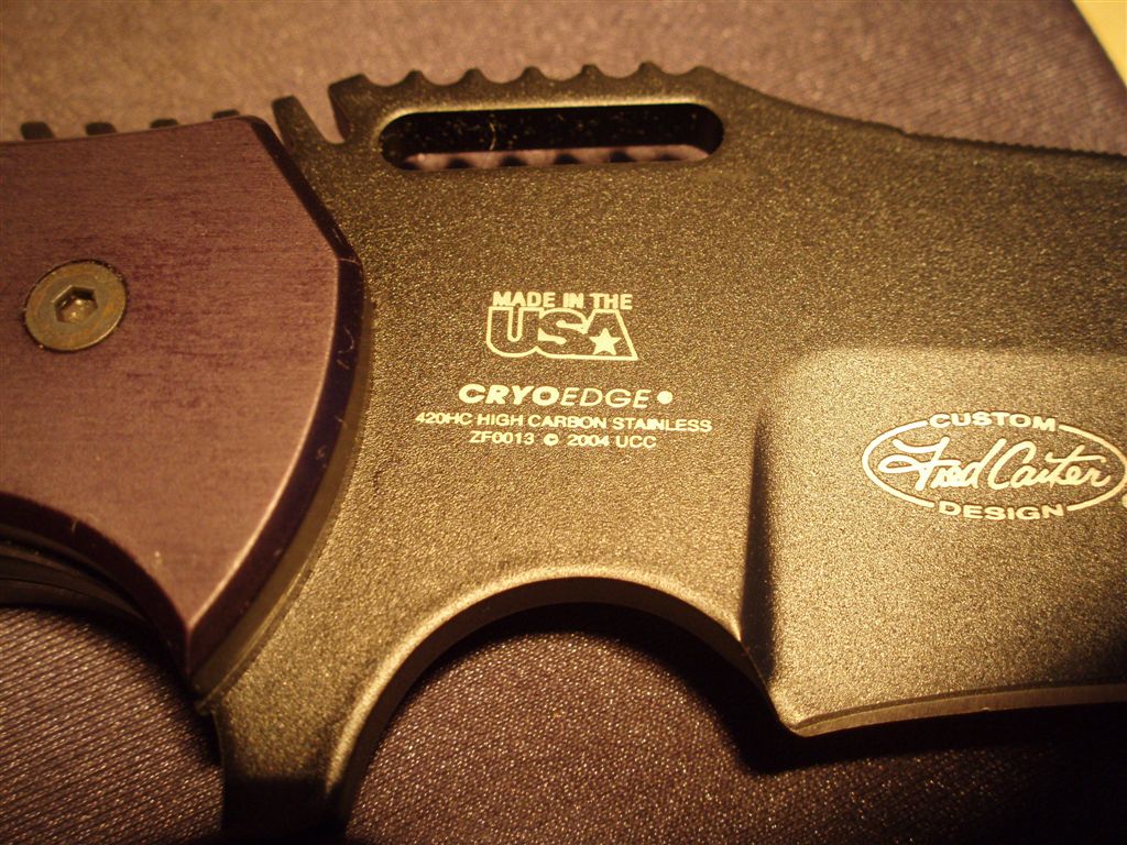

Геннадий Максимович писал(а):
Не помню где, но читал, что будто она проходит криообработку.
Я тоже много раз читал и поэтому считал , возможно ошибочно , что 420НС всегда проходит криообработку и не только у Бака .
По крайней мере на моем единственном ноже с 420НС от UNITED CUTLERY прямо на это указано .
file 249.jpg [ 196.89 КБ | Просмотров: 17126 ]
