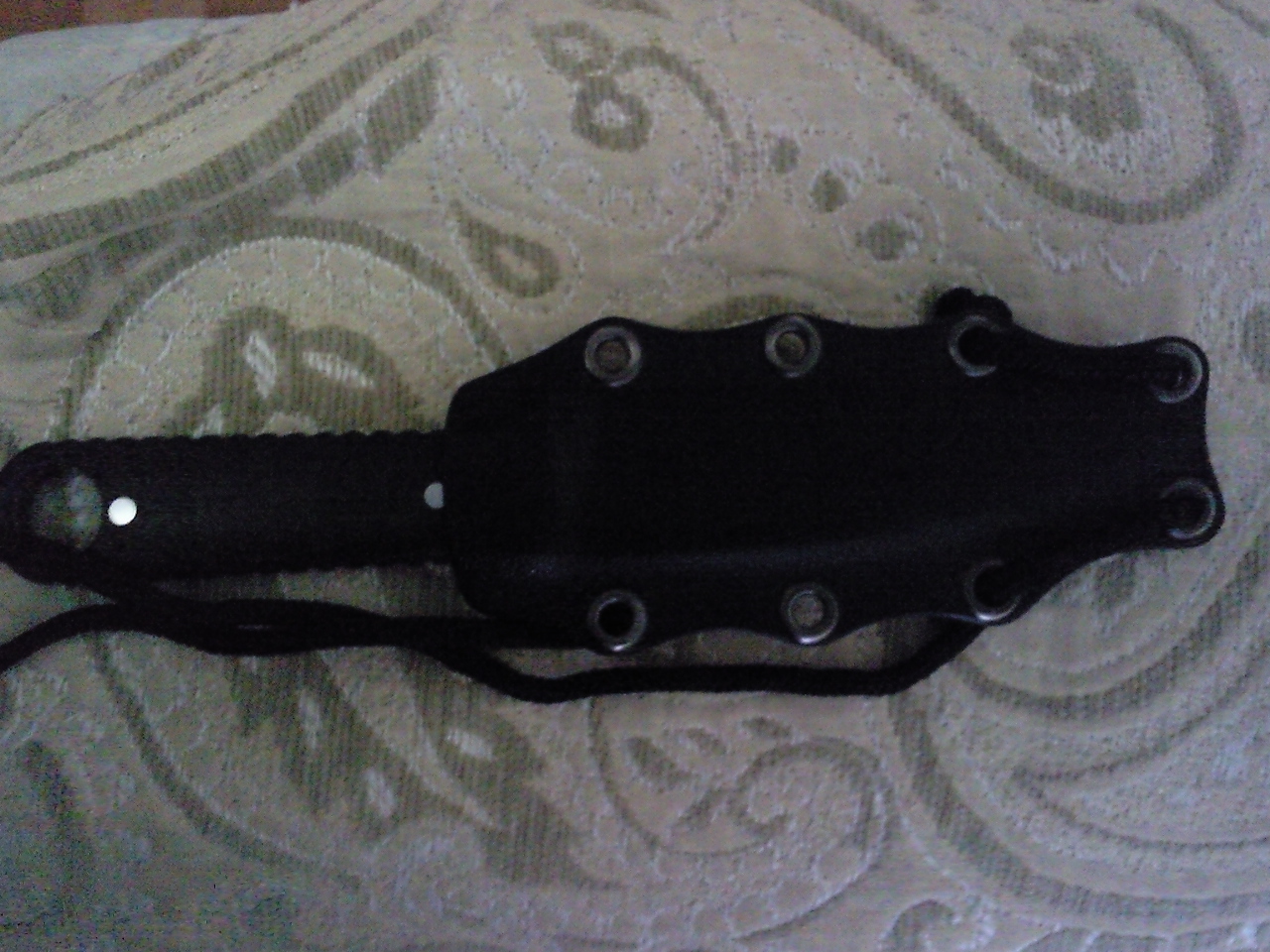

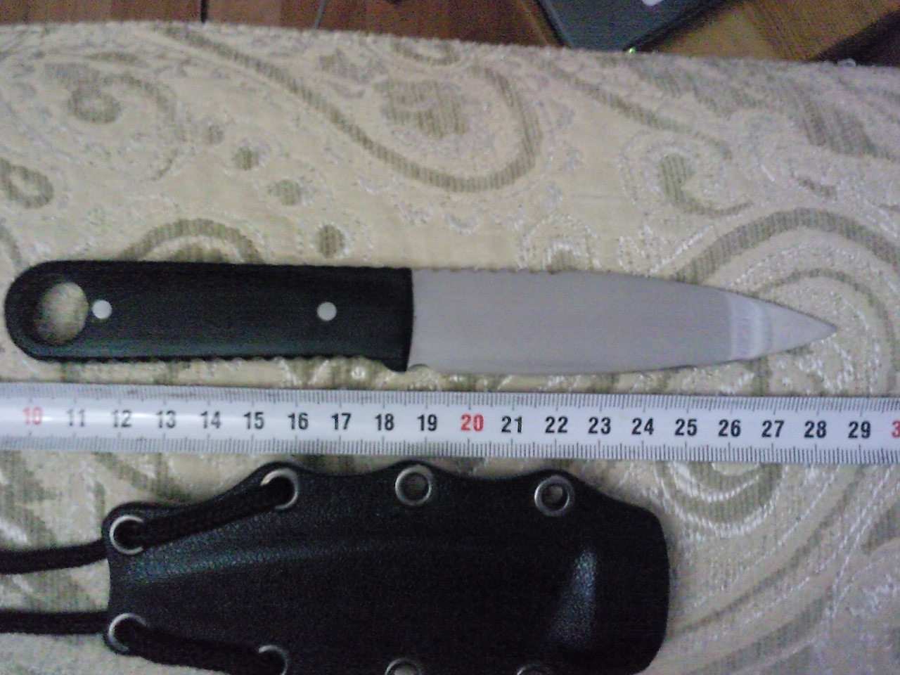

Итак, господа, купил я себе первый шейник, коим и оказался "Лев" от РВС, надо сказать что он стал не только моим первым шейником, но и первым ножом от РВС.
Фото217.jpg [ 635.21 КБ | Просмотров: 15204 ]
Фото222.jpg [ 617.25 КБ | Просмотров: 15204 ]
Клинок-стамеска, способ заточки-линза.
Фото223.jpg [ 634.38 КБ | Просмотров: 15204 ]

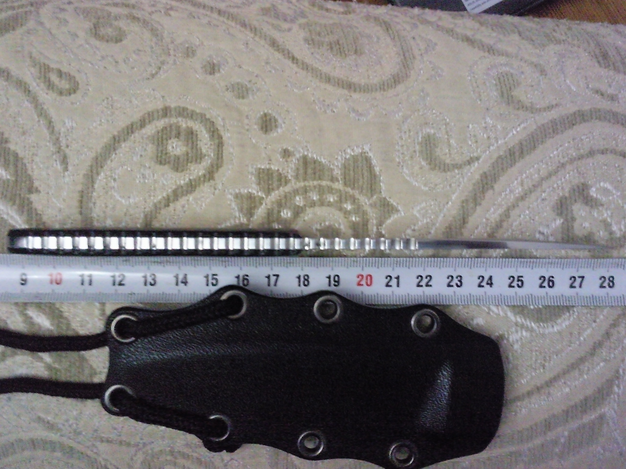

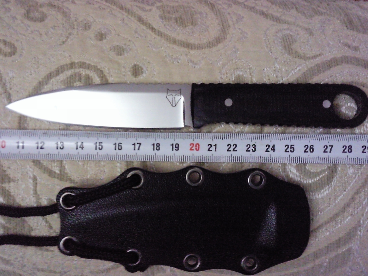

Способ монтажа рукояти-накладной, обух 4 мм, общая длина ножа-190мм, длина клинка-100мм, ширина-27мм.
Фото224.jpg [ 603.32 КБ | Просмотров: 15204 ]

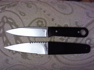

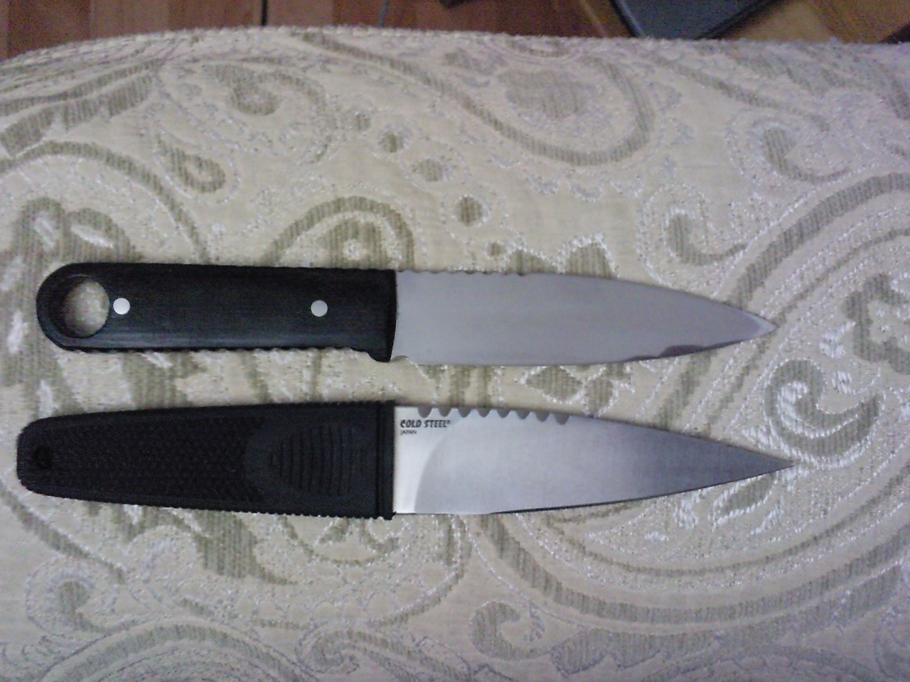

Нож у меня всего неделю, и за эту неделю из рук выпускался только во время сна, но это получалось непроизвольно :mrgreen: . Режет супер. Волос на предплечье не осталось-отскакивали от одного прикосновения "Льва" . Ножны-кайдекс, нож фиксируется намертво. Ну вот пока и все, впечатления пока только субъективные, т.к. сравнивать его не с чем, "Храброе сердце" от КС "Льву" не конкурент.
Ну и фото с Храбрецом :mrgreen:
Фото225.jpg [ 630.75 КБ | Просмотров: 15204 ]
Фото226.jpg [ 637.26 КБ | Просмотров: 15204 ]

Одна поправка. Спуск "линза" имеется ввиду клин с подводом,то-есть вогнутая линза а не чечевица типа фалков.

Вначале хотел написать, Дима - это не РВС, тебя обманули, но дочитал до конца и понял, не серийка. Храброе сердце от Колд Стил смотрел на найфовке, не понравился. Льва не держал в руках, но по картинкам не нравится.

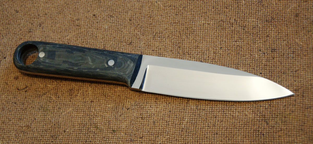

:) У Геллы такой:

А не подскажите как его точить-править?
 Заголовок сообщения: Re: "Лев" от РВС
СообщениеДобавлено: Чт мар 11, 2010 11:11
Спуск с одной стороны?
А заклепку я бы от отверстия отодвинул... :)

Не вижу проблем. Если РК сформирована с двух сторон, с двух и править...
Исходный вариант представляет собой в сечении треугольник, все стороны которого вогнуты :) Обратная сторона, как самая длинная, больше всего. Здесь попроще, спуск с одной стороны.
А под заклепки на ходу сверлилось, поэтому сползла :)
