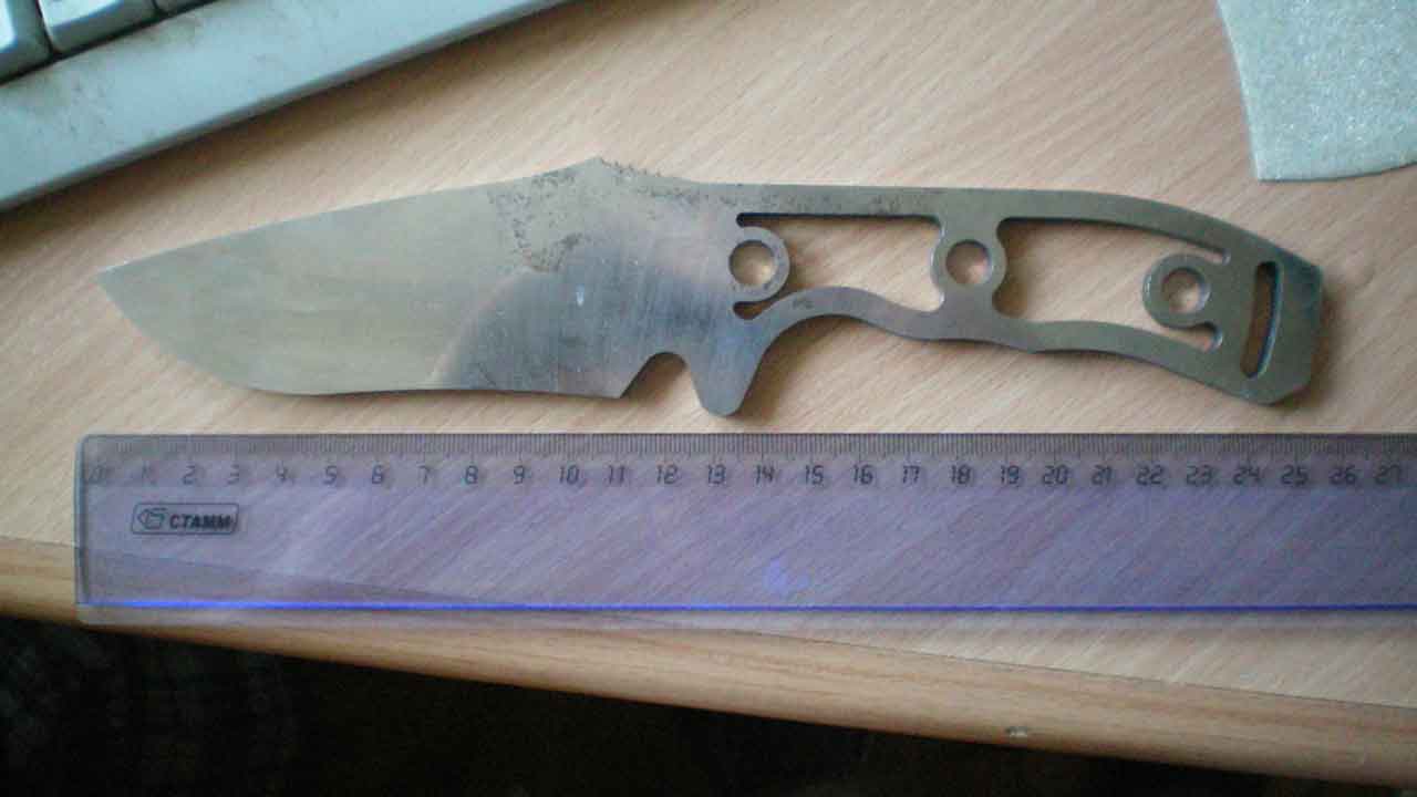

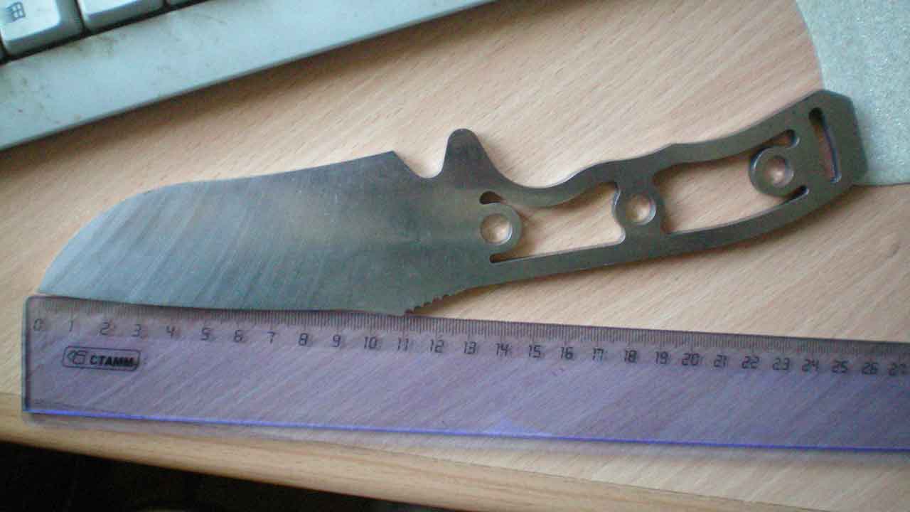

Прикупил я значит болваночку себе из д2 от микротыка курахи)
рад был безумно ждал только что дни не считал. и вот она пришла)))прямо на почте вскрыл коробку. разрезал бумажку вытащил и офигел) сказать что вокруг наступила мертвая тишина значит вообще ничего не сказать)
6 мм толщины, 25 см длина общая, 12 клинок)))
мама моя родная какая же она огромная. оказывается) мораль- читай матчасть до покупки)))
до сих пор ржу
спасибо курахе за отличное настроение в пятницу)
вопросов теперь только 2
1 нахера?
2 за сколько лет я ей спуски выведу))))))

Классная железка :) Канализационные люки родного города в панике:)
Успехов в обработке. Глаза боятся, а руки делают:)

Ни и даааааа!!!! ^-) ))) Ржачно! Это при том, что уже дня два как сам запал на Курахи, D2 опять же...
Выглядит очнь внушительно, но как подумаешь, сколько еще предстоит чтобы спуски вывести и все "как надо" сделать... (учитывая что D2)...

Да,6мм это сила)Вот бы вдоль распилить-2 хороших ножика бы вышло))

Всем привет! AlexPit, а где такие продают? Я так понял, что заготовка калёная? А какие спуски хотите? Я так думаю, что чтобы нож при таких размерах резал надо делать продольный и поперечный клин.

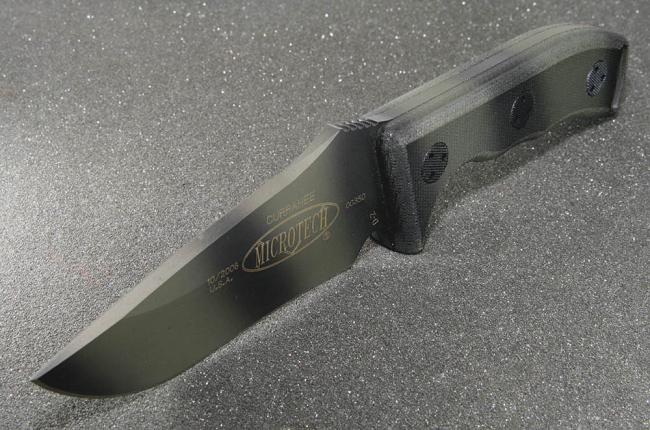

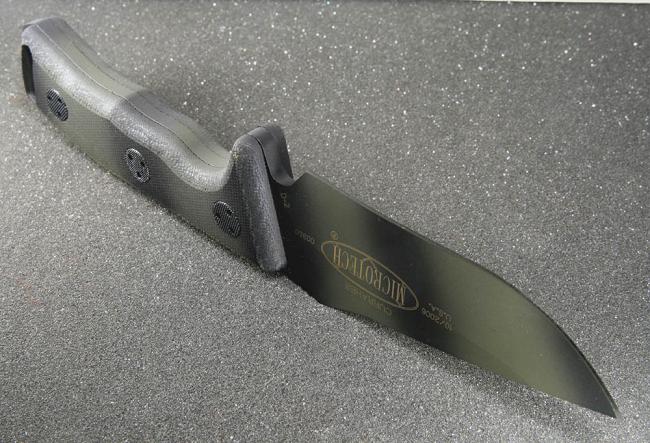

Наверно похожий на этот 8) (см фото)
но хотелось бы спуски вывести а не толщину уменьшить)
согласно данным сайта, откуда взяты фотки, клинок курахи все таки потоньше этой заготовки аж на цельны мм :)
ЗЫ.AlexPit, спасибо! сам хотел купить (халява все таки :D ), но вижу что тема выведения спусков, которая меня тормознула (на интуитивном уровне :wink: ), оказалась актуальной не только для меня.. думаю, что передумаю :D .. Хотя... 8)

Просто я раньше иногда Камиллусовские заготовки получал неточёные.Тоже как положено в окалине,но не каленые.Может быть окалина от горячей штамповки\вырубки.Она при высокой температуре делается.А если окажется что не каленая-может это и к лучшему.Не такие мучения с формированием будут и закалку не нарушишь)А печку в Питере найти можно.Но это конечно ЕСЛИ.Можно надфилем попробовать как берет.Сразу ясно будет.Некаленая Д2 немногим тверже арматуры.

48 нормально.А что царапается-может и к лучшему.Намучался бы с каленой.
