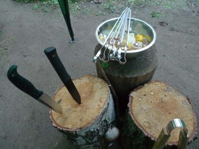

А у меня вот нет мини-Лешего, увы. Только большой. Ну, ничего. В ближайшее время непременно закажу.
Вот, кстати, фото из моего прошлогоднего обзора. "Леший" воткнут в весьма сухой березовый пенек.
f16.jpg [ 89.76 КБ | Просмотров: 11290 ]
